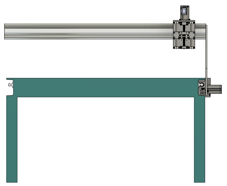

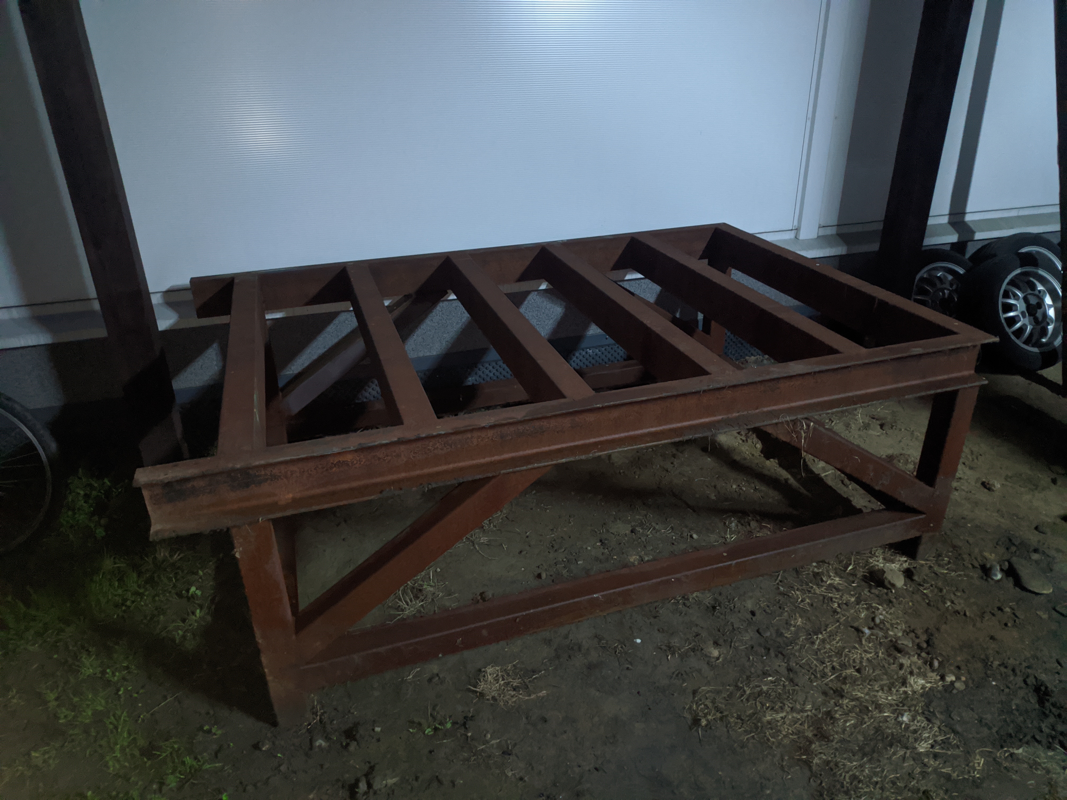

Witam. Wpadła mi w ręce wyspawana rama, na której chciałbym zbudować ploter plazmowy. Na razie jestem na etapie przygotowywania miejsca na nią i w wolnych chwilach coś tam już narysowałem. Zakładam temat, bo jestem amatorem hobbystą i chciałbym uniknąć kosztownych błędów. Nie mam określonego budżetu na maszynę, ale z racji, że raczej nie będzie ona generować stałych przychodów stawiam na tańsze rozwiązania.
Stół prezentuje się tak:
Spawany był na pewno więcej niż 5 lat temu, więc wysezonowany. Profile 140x80 i boki z ceownika 140x60. Cały stół ma wymiary 2200x 1470.

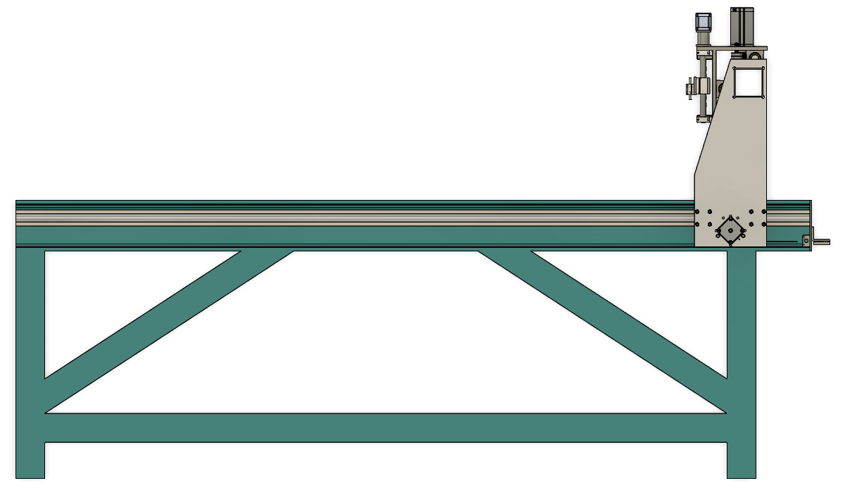

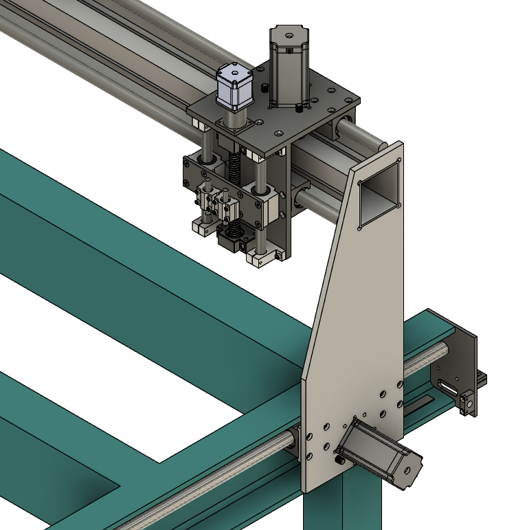

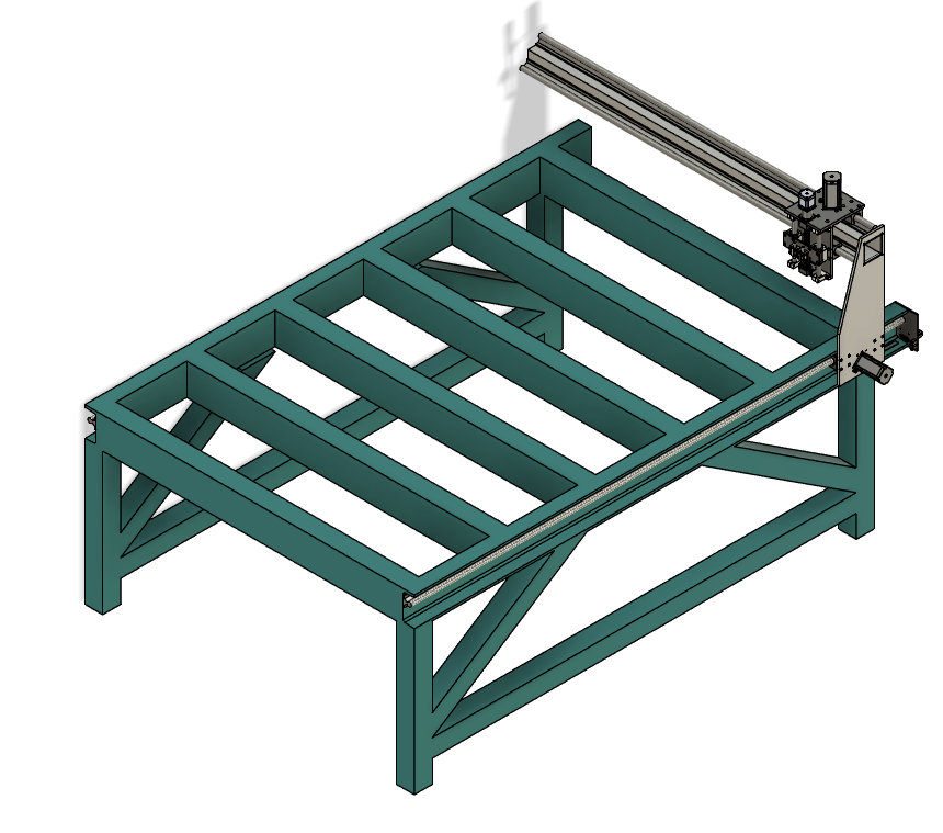

Jak na razie tyle zaprojektowałem:
Największe obawy mam co do powierzchni do których miałbym przykręcać wałki podparte, póki co nie mam ich jak zmierzyć, w najgorszym wypadku będę podkładał. Wiem, że to nienajlepsze rozwiązanie dla łożysk wzdłużnych otwartych, ale tak będą ładnie osłonięte i zyskam więcej pola roboczego w osi X.
Na początek problem mam z doborem materiałów i technologii. Belkę chcę zrobić z aluminiowego profilu zamkniętego 80x80x3 do tego stężenia od boków. Na razie w projekcie założyłem grubość boków bramy 10mm. Element teraz na wymiary 500x220 (ale zapewne ulegnie to jakiejś zmianie). Chciałem to wyciąć z blachy na leserze, albo wodą, potem otwory i pogłębienia na frezarce CNC. Jakie grubości i jakie materiały użyć, żeby zachować najlepszą równowagę cena/sztywność/masa?

a po co ci taki wysoki przeswit belki nad stołem? plazemce wystarczy 100 mm, uchwyt palnika dasz se wyzej. Zyskasz wiekszą sztywnośc bramki, mniejszą masę i wiekszą dynamikę posuwów i co najwazniejsze zminimalizujesz drgania przesuwów

Jak pisałem rozmiar płyt ulegnie prawdopodobnie zmianie. Na stole chciałbym wannę, dlatego jeszcze nie znam dokładnie potrzebnego prześwitu. Wałki podparte w osi Z zamienię prawdopodobnie na wózki.
