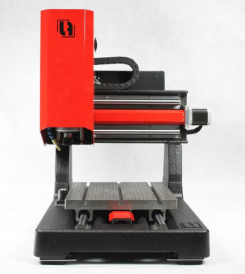

Cześć Panowie i być może Panie ;]
Od jakiegoś czasu chodzi mi po głowie myśl by nabyć swoją pierwszą frezarkę. O temacie czytam już trochę czasu. Jestem związany ze "środowiskiem" reprapowym. Aktualnie projektuję i buduję swoją druga konstrukcję i potrzebuję wykonać trochę detali z aluminium. Postanowiłem nabyć coś co mi to umożliwi. Na początku myślałem o chińskim 3040 CNC, no ale nie... masakra. Aktualnie planuję kupić takie coś: LF Lite 1 - ofertę można sprawdzić na allegro. Niestety nie mogę wkleić linka.
Wkleję opis producenta:
Dane techniczne:
Pole Robocze: 300 x 300 x 100 mm
Waga: ok 100 kg
Napęd: Silniki krokowe 1,89 Nm 2,8A
Przeniesienie napędu: Śruby kulowe 16x10
Prowadnice: Wałki z podporą Fi 20
Materiał wykonania: odlew żeliwny
Połączenie z komputerem: LAN
Prędkość pracy: 14 000 mm / min
Obrabiane materiały: Tworzywa sztuczne, drewno, Aluminium, Złoto, Stal
Pozycjonowanie: Czujniki indukcyjne na każdej osi
Sterowanie: PikoCNC
Wrzeciono: Teknomotor 1,1kW sterowane falownikiem
Czy ktoś miał styczność z takim sprzętem? Czy to się nada do moich potrzeb? Generalnie zastanawia mnie kwestia czy takie wrzeciono Teknomotor 1,1 kW da sobie radę z alu? Oczywiście to nie ma zjadać detalu z jakimis dzikimi prędkościami tylko chciałbym żeby to wyszło prawidłowo. Jeżeli w Waszej opinii ten sprzęt się nadaje to prawdopodobnie z czasem zrezygnowałbym z wałków podpartych na rzecz prowadnic liniowych.

Maszyna ze zdjęcia bardzo fajnie jest pomalowana. I to tyle co można napisać z jednego zdjęcia - nie widać całej konstrukcji.

Każde wrzeciono da radę w aluminium, bo to zależy jakim frezem i głębokościami.
Przy 100W obrabiam PA9 na Ap 6 mm i Ae 1.2 mm Vf 360 mm/min
A ile jest potrzebne do większych frezów możesz sprawdzić tutaj https://mpwr.iscar.com/Milling/MachiningPower

Przepraszam, że Cie uraziłem - nie oto mi chodziło. Chodzi o to abyś pokazał zdjęcia lub filmy podczas realnej pracy a nie materiał reklamowy.
Zdjęcia oraz filmy które zamieściłeś nie pokazują tak naprawdę co ta maszyna potrafi. Zasada działania frezarek cnc jest od kilku lata taka sama. Te zdjęcia nie pokazują maszyny w trakcie pracy. One pokazują samą maszyną albo same narzędzie który obrabia materiał. A musisz wiedzieć, że każda taka maszyna podczas obróbki "żyje swoim życiem" pomimo tego, że są tym samym modelem. Ta którą pokazują zdjęcia oraz filmy może zachowywać się inaczej niż ta którą pokażą Ci przy sprzedaży - bo chyba nie będziesz kupował na zasadzie filmu i przesyłki kurirerskiej. A wracając do filmów to one są przyspieszone. Spróbuj pobrać te filmy i jakimś odtwarzaczem je spowolnić. Druga sprawa to podkład muzyczny. Dlaczego w ogóle jest muzyka a nie odgłosy pracującego narzędzia. I tu od razu napiszę, że nie uważam tej maszyny za złom, nie uważam dystrybutora ani sprzedawcy za oszustów. Do zakupu takiego urządzenia trzeba podejść realnie i życiowo. Podjedź do dystrybutora z przygotowanym plikiem obróbkowym 3d i swoim narzędziem i niech oni uruchomią obróbkę przy Tobie. Jeżeli nie będą chcieli to uciekaj jak najszybciej.
A tak na marginesie to poszukaj tu na forum o "okazjonalnych i tanich" maszynach. Ich użytkownicy nie mogą się doprosić napraw gwarancyjnych i jakie mają problemy z tymi maszynami. Wydać kasę można bardzo szybko. Gorzej jak wydasz kasę i nic na urządzeniu zrobić nie można. A przede wszystkim poszukaj opinii o sprzedawcy i producencie a potem dopiero podejmuj decyzje.

O i takiej informacji i ukierunkowania mnie bylo mi potrzeba
Ja równiez przepraszam i dziekuje za ten post. Ciezko cokolwiek o nich znalezc w internecie. Nie ma opinii, nie ma filmikow od uzytkownikow. Nic nie znalazlem. Mam do nich niecale 400 km wiec troche daleko. Chyba bedzie trzeba zrobic tak jak sugerujesz. Z rozmowy telefonicznej - instaluja wszystko i konfiguruja na moim laptopie oraz przeprowadzaja szkolenie. Kompletnie zielony nie jestem. Wydaje mi sie ze wrzeciono jest akceptowalnej jakosci, elektronika Pikocnc chyba tez bedzie ok. W mojej opinii obawiam sie tylko tych walkow podpartych. Wydaje mi sie ze duzym plusem jest ta zeliwna konstrukcja. Z czasem planowalbym wymiane tych walkow na prowadnice liniowe hiwin.
