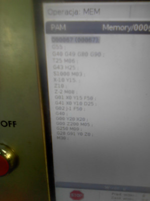

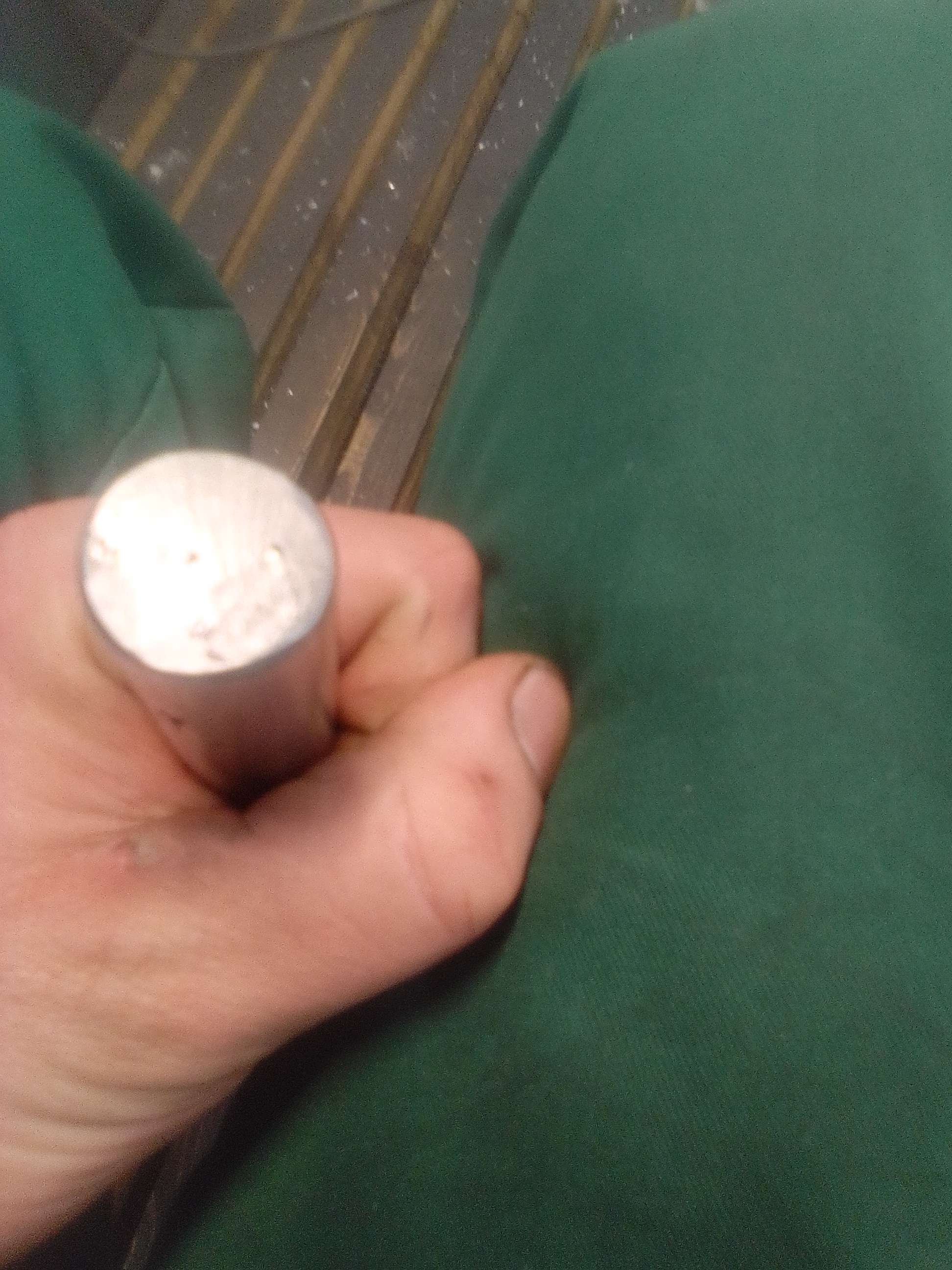

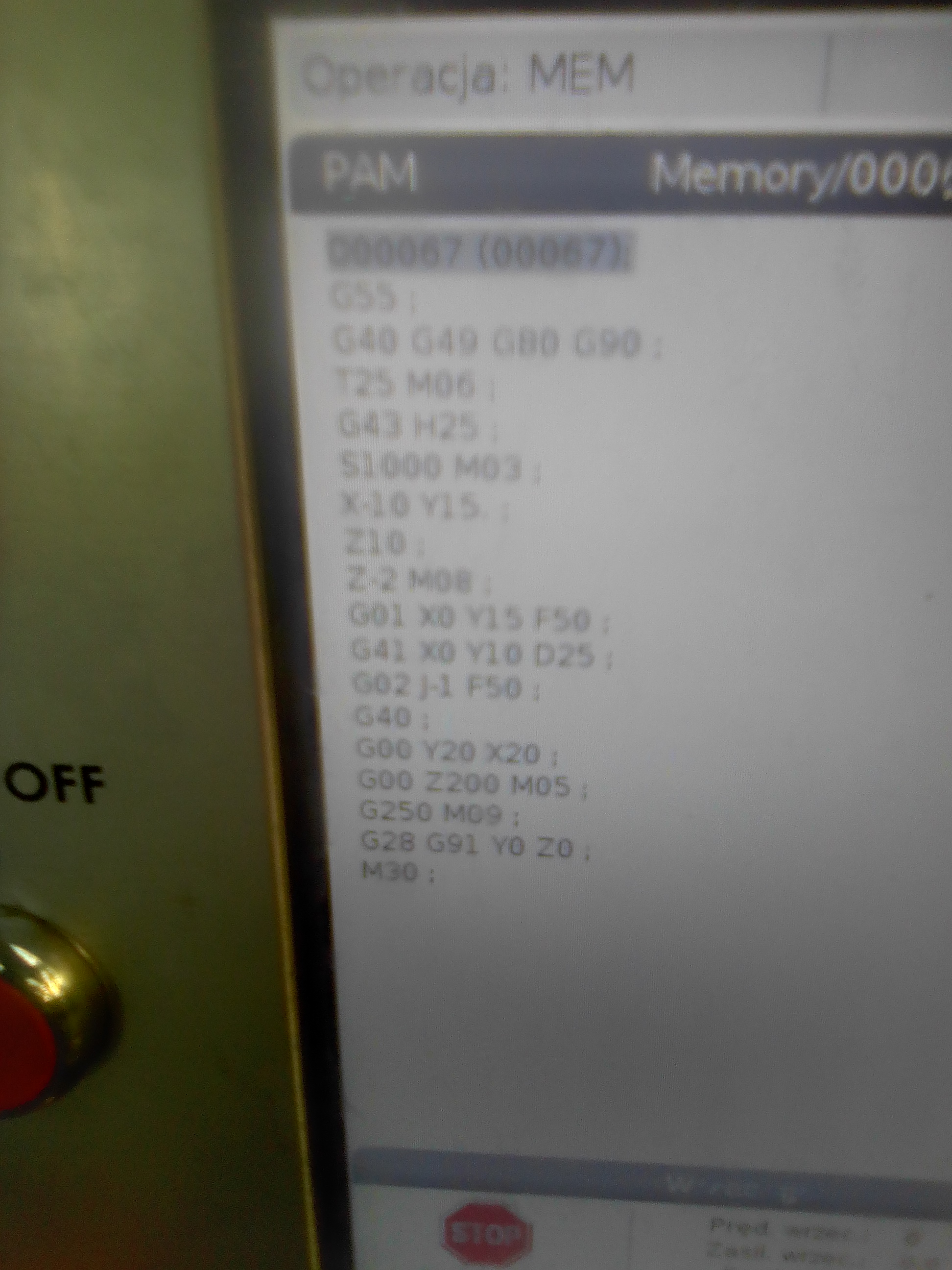

Jestem początkującym. Chciałbym się nauczyć programować na kodach G02 G03. Zrobiłem ten program w pracy i jest źle , ten profil ma fi20 a chciałbym żeby był fi18 dziękuję za podpowiedzi

Od biedy w korektorze narzędzia D zmień średnicę o 2 mm na ,,-''
..... ewentualnie spróbuj tego;
Kod: Zaznacz cały
O1
G17
G40
G80
G90
G54
T25 M6   (Tool # 25 : 12.  Frez walcowy )
G43 H25
S2100 M3
G0 X18. Y-6.6
Z25. M8
G0 Z2.5
G1 Z-1. F800.00
G41 G1 Y0 D25
X9.
G2 I-9. J0
G1 X18.
G40 Y6.6
G0 Z25.
M9
M5
G28 G91 Z0
G28 Y0
G0 G49
G90
M30

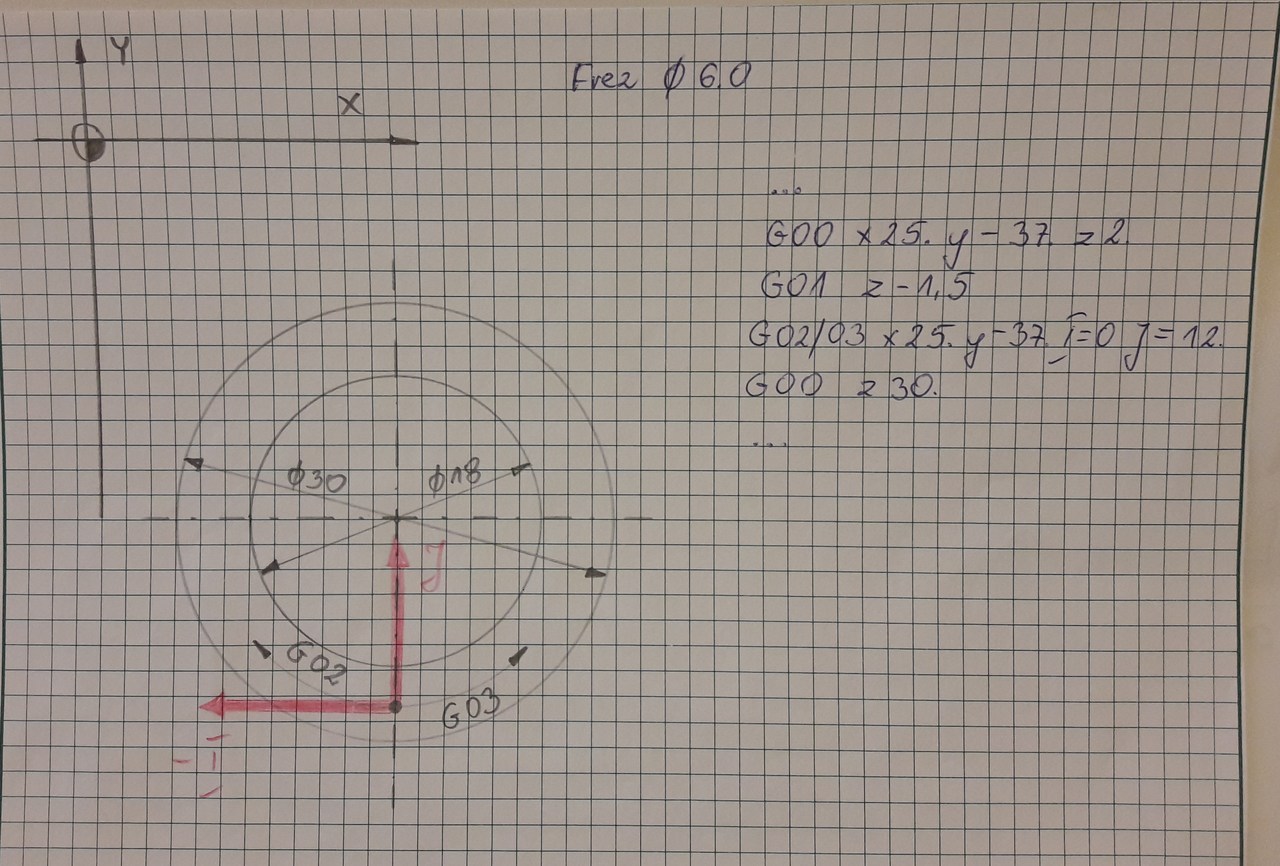

Dzięki Mariusz. I - to jest promień x , a J - to promień Y ? Dobrze ja to rozumiem?

A od czego to zależy że w programie piszę się J- lub J albo I - albo I ?

tak na krótko jesteś na Y+ programujesz na Y- wpisujesz J-
jesteś na X minus programujesz na X+ dajesz I+
itd itd.
moge ci podrzucić na maila oprogramowanie z przykładowymi programami, na oprogramowaniu możesz sledzic kontur narzedzia, przez to sie coś nauczysz

Ogarniesz przykład i rysunek ?

To nie są promienie, tylko współrzędne. Stąd + i -. W większości popularnych w Polsce układów sterowania domyślnie są one definiowane przyrostowo od punktu startu ruchu po łuku (tego w którym lądujesz w poprzednim bloku).

W tokareczke nie byloby prosciej wsadzic i przetoczyc?
