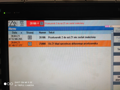

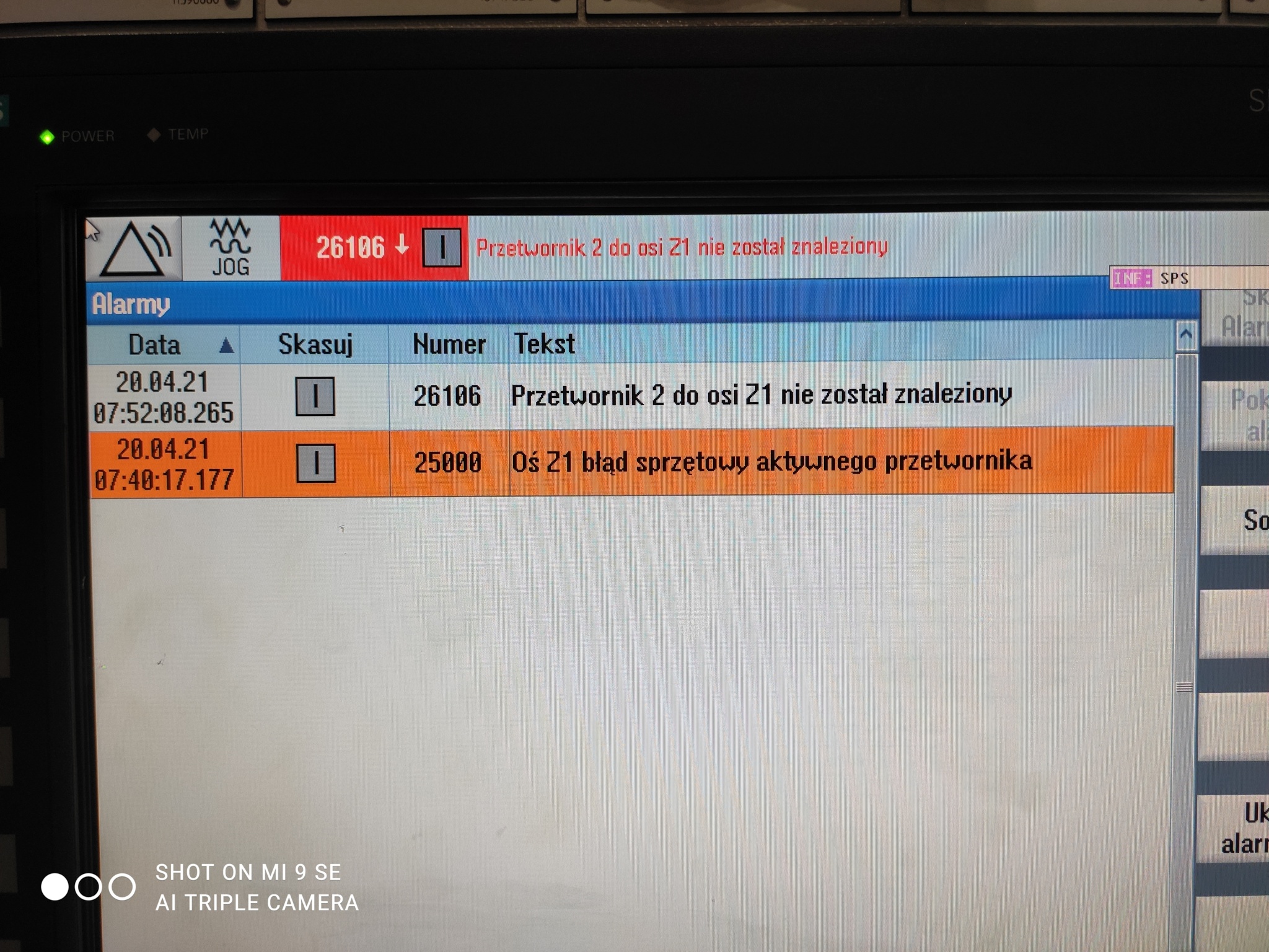

Z czym może być powiązany alarm jaki się pojawia na maszynie. Siemens 840. Alarm widoczny na zdjęciu. Czy to będzie alarm związany z liniałem czy z enkoderem na silniku. Jak można sprawdzić w Siemens który przetwornik jest aktywny ?

Aktywne prawdopodobnie są oba, skoro są na maszynie. Błąd wskazuję na enkoder bądź liniał albo ich okablowaniem.
Żeby zdiagnozować musisz wejść w serwis napędu, wybrać interesującą Cię oś (Z1) i znaleźć na liście pozycje obu enkoderów. Ten uszkodzony będzie miał dziwne wyniki albo brak wartości.

Uszkodzony liniał się okazał. Zabrudzony.
