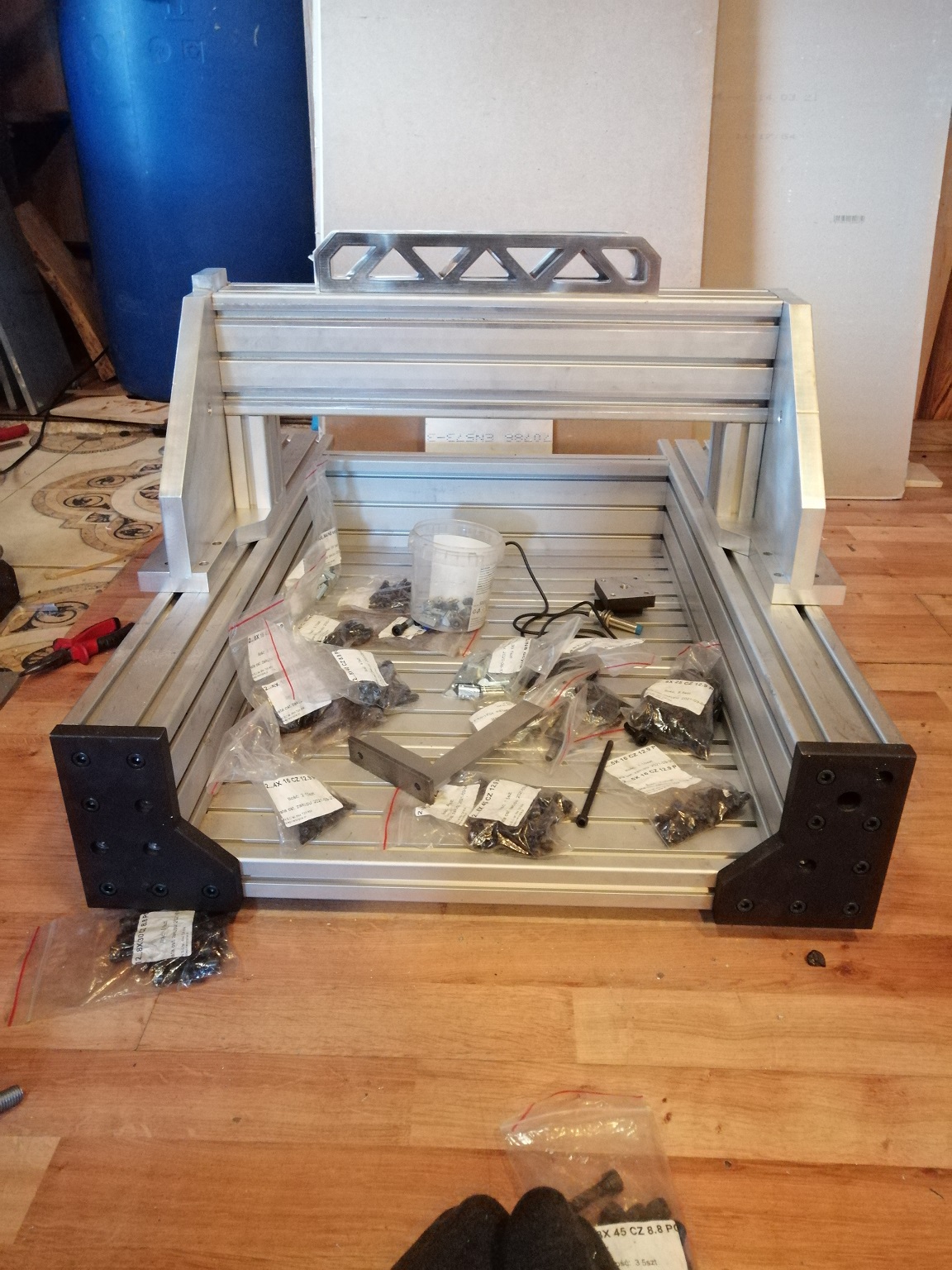

Chińskiego nigdy bym nie kupił "konstrukcja z plasteliny"
Dlatego powstaje :
Miała być typ biurkowa , ale waga nie pozwoli postawić tego na zwykłym stoliku ;)
pole robocze 310 x 500 x 180
