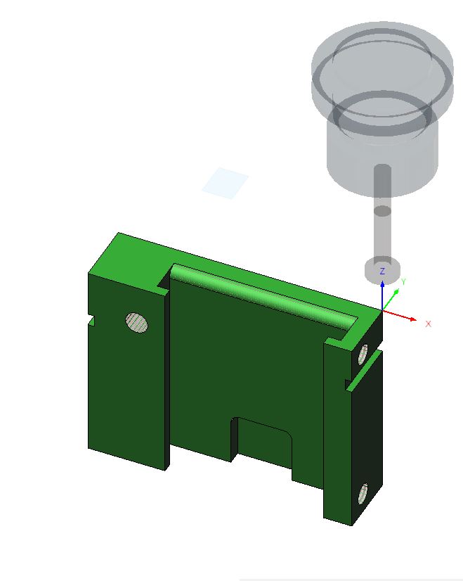

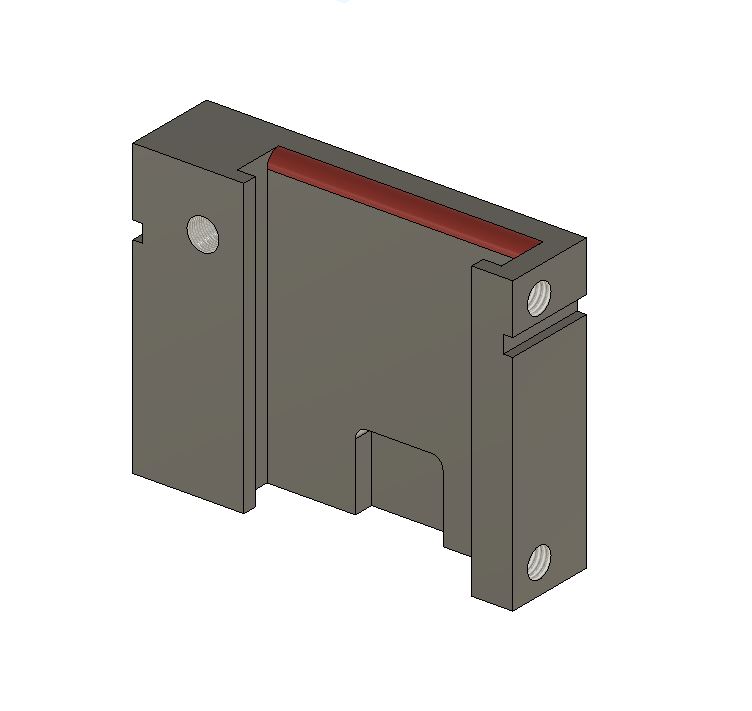

Szukam sposobu na w miarę gładkie wykonanie półokrągłej fazki.
Jakieś pomysły ? Gabaryty detalu to 130x100x32

Cześć,
Czwarta oś i frez tarczowy ustawiony równolegle do płaszczyzny xy

Post napisał: WZÓR » 03 kwie 2021, 07:59
3D , wierszuj ile się da .
Resztę wykańczaj ręcznie pilniczkiem.
Też tak robię , niezależnie czy to jest fazka czy też promień.
Można też zrobić elektrodę i na drążarkę .... , ale czy warto zachodu (?)

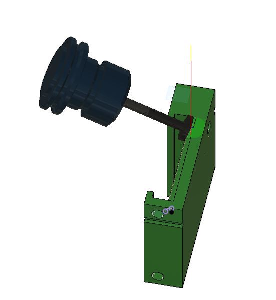

Post napisał: kamar » 03 kwie 2021, 08:09

Nie widzę tego :)
Chyba nie będzie wyjścia. Ta fazka robi za krzywkę prowadzącą.
Dodane 14 minuty 18 sekundy:
kamar pisze:
03 kwie 2021, 08:14
Adrian M. pisze:
03 kwie 2021, 07:21
Tarczowy to nie bardzo, ale do kanałków teowych chyba da rade.
Też wpadł mi do głowy ten pomysł , ale jak widzę nie muszę o nim już pisać.
.... , fachowiec nie próżnuje - znalazł rozwiązanie szybcikiem . :)

Post napisał: kamar » 03 kwie 2021, 09:05
WZÓR pisze:
03 kwie 2021, 08:56
Mariusz.
Trzeba jakoś wypełnić te moje wyjątkowo spokojne Święta :)
Zrobi, tylko wjazdy i wyjazdy trzeba pisać ręcznie.

Musi być na ostro? Jak dorobisz wybieg, to zwykłym 1/4 łuku przejedziesz 10x szybciej.
Można?
Morzna!!!

Nie wiem, dlatego pytam. Jak to prowadzenie boczne skończy się 0.1 mm przed promieniem to coś zmieni, albo i nie, a przejechanie frezem w bok o promień mocno Ci ulatwi zadanie. Wygląda, ze sam to projektujesz, więc pewnie wiesz po co.
Dodane 2 minuty 2 sekundy:
Jeszcze jeden prosty sposób, to zamiast tego kanałek i wkładka z promieniem.
Można?
