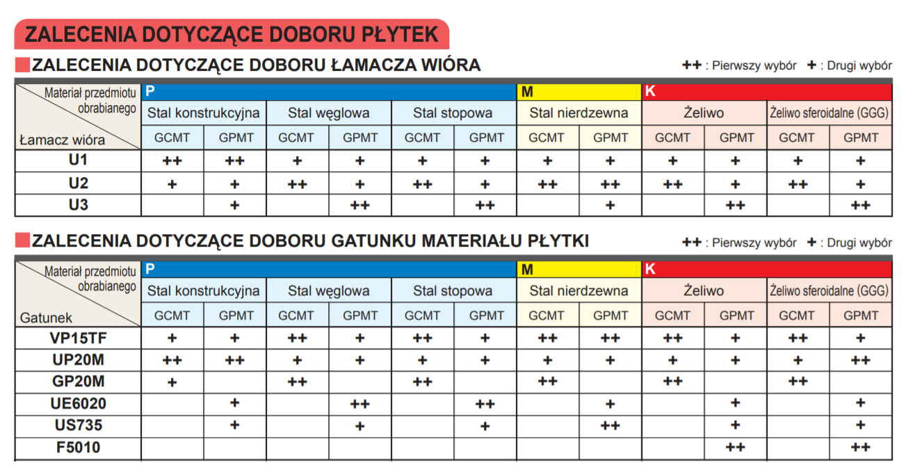

Aby przedstawić problem posłużę się przykładem. Płytka o oznaczeniu DCMT 070204 ma dodatkowo dopisane symbole - UE6020 lub US735 lub VP15TF. Nie potrafię odnaleźć informacji co kryje się pod drugą częścią oznaczeń. Gdyby któryś z kolegów mógł podać link do tego tematu, to będę wdzięczny.

Pod drugą częścią kryje się rodzaj lamacza wióra i gatunek węglika i rodzaj powłoki.

Dokładnie jak w dolnej tabelce
A tu cały katalog https://www.mitsubishicarbide.com/EU/pl ... 006p_a.pdf
Od strony 35
