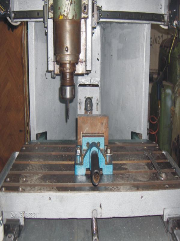

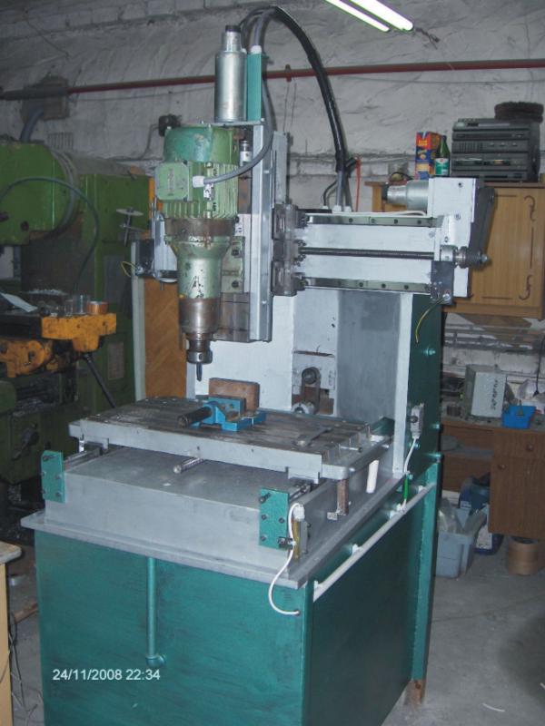

Po paru miesiącach przeglądania forum, w kwietniu bieżącego roku wolnych chwilach między zajęciami i pracą, wspólnie z ojcem, rozpoczęliśmy budowę małej grawerki, która w końcu urosła, gdyż nie było jakiegoś sztywnego projektu ( w ogóle nie było projektu, tylko ogólny zarys, większość rzeczy wychodziła na bieżąco, co bardzo wydłużało prace).
Na początku miały być krokówki, m542, kress, i wałki podparte 25 a jakoś tak przypadkiem wszystko spoważniało i tak mamy:
- konstrukcja stalowa częściowo spawana niewyżarzona, wolne przestrzenie zalane betonem, podstawa pospawana z ceowników i teowników, boki belki z blachy 30mm, belka z profili z dospawaną blachą 30mm

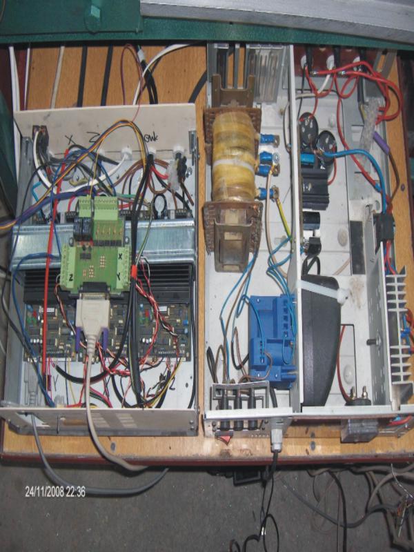

- sterowniki uhu + silniki dunkermotoren gr80x80 na wszystkich osiach
- prowadnice liniowe 25
- śruby kulowe 20 skok 5 i podwójne nakrętki

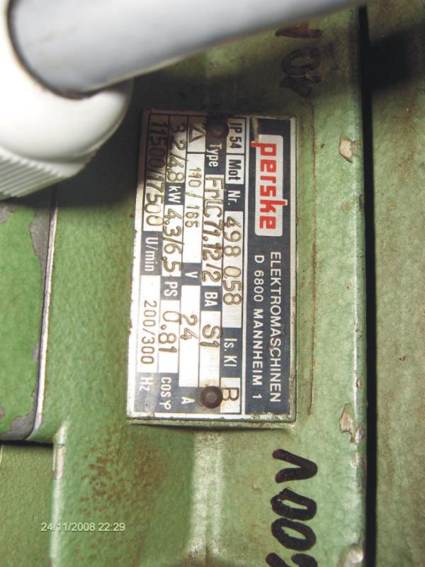

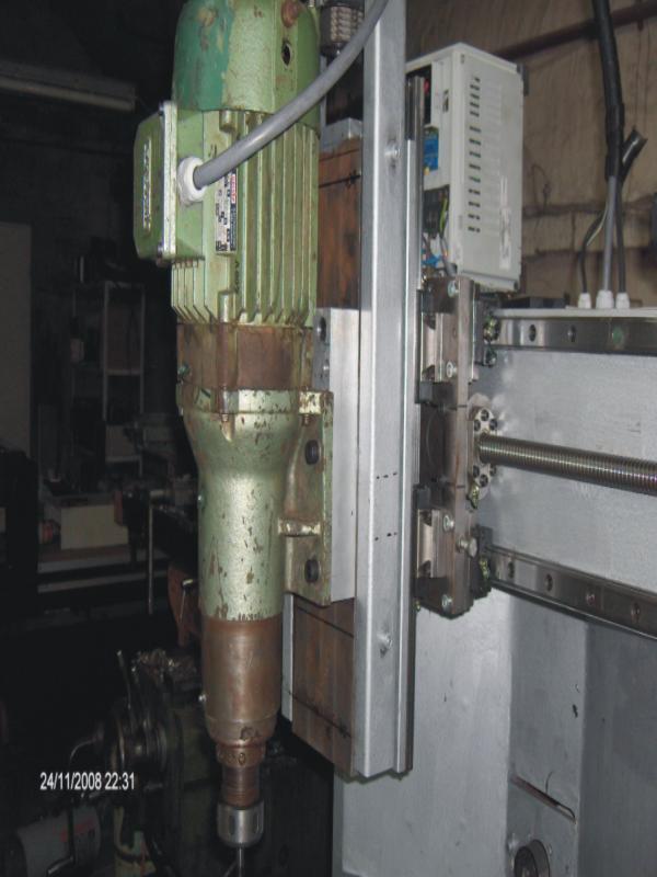

- falownik LG 5,5 kW + wrzeciono Perske 4,8 kW , jakiś zabytek, ale o dziwo w bdb stanie, pracowało przy obróbce drewna , podobno....nie mogłem namierzyć jakiego typu są tulejki zaciskowe, po wielu poszukiwaniach okazało się że jest to typ eo25
- stół to żeliwny kloc z wiertarki kadłubowej, podfrezowany tak żeby za bardzo nie osłabić ale jednak odelżyć.
- napęd na paskach htd 5m
Na razie wszystko podpięte do prób, mam jeszcze nie podłączone krańcówki , sterowanie wrzecionem, chłodziwem itd. Dopiero przed wczoraj mieliśmy pierwszy odpał, i tak że nic nie wybuchło to się ciesze. Wszystko idzie z mach3, jeszcze nie puściłem żadnego kodu, tylko ręczny przejazd frezem 10 z czołem kulistym po stali chyba st, było naprawdę ok. Myślę że maszynka chodziarz planowana raczej do aluminium i mosiądzu w stali przy rozsądnych parametrach też da sobie rade, kolejne próby postaram się sfilmować.
Planuje zrobić pulpit sterowniczy na wzór paneli operatorskich w poważnych maszynach, może koledzy mają jakieś pomysły czy rozwiązania? Będzie jeszcze chłodzenie mgłą olejową.
Aha mam jeszcze pytanie: dlaczego w okienku częstotliwość w machu na pIII 1gHz wyświetla mi ok 47000hz a na core Quad jeszcze mniej? na jakim sprzęcie trzeba by odpalić macha żeby generował 100kHz?
Na razie jestem z frezareczki zadowolony, chodziarz niektóre elementy to należałoby inaczej zrobić, tak nawet żeby optycznie się lepiej prezentowały. :razz:
Pozdrawiam i oczekuje konkretnej, konstruktywnej krytyki.
Skromne założenia a tutaj urosła nam duża solidna konstrukcja oparta jak widać po części na przeglądaniu forum . :wink:
Mam pytanie jak planujesz osłonić śrubę w osi Y czyli ta pod stołem teowym?
Dodatkowo osłoń sobie z tego co widziałem na fotkach w osi Y koło pasowe i sam pasek , wióra(ka) będą wchodzić na pasek i źle mu będą służyć . :wink:

Co do osłony zespołu napędowego osi y to bedzie z plastikowego pudełka - widziałem takie w sklepach z art. elektrycznymi - taki dokrojony dekiel.
Natomiast z osłoną śruby X mam problem, gdyż początkowo chciałem coś w stylu dwóch ceowników, z których jeden byłby przymocowany do stołu a drugi przy bloku łożyskującym śruby. Jeden wsuwał by się w drugi, ale to nie przejdzie i potrzebna byłaby osłona conajmniej 3segmentowa. Może koledzy wiedzą gdzie takie cudo można nabyć, ewentualnie jak wykonać?
Osłonę prowadnic osi y mam wykonaną w postaci półmetrowych ceowników przykręconych i poruszających się wraz ze stołem, zostaje mała szczelina, także to rozwiązanie wydaję się dobre, ale z osłoną śruby mam kłopot.
Dzisiaj pierwszy Zonk i w wyniku rozbieranie maszyny do krzyżaka, z własnej głupoty.
Odłączyłem przewód od enkodera, a nie wyłączyłem sterownika i fruuu.... oś zet wyskoczyła w góre gubiąc kulki od nakrętki i wózków :evil:
Krańcówek na tej osi jeszcze nie było.
Tak że udało sie wszystko rozebrać i poukładać kuleczki na swoje miejsce, jutro mam nadzieję ją poskładać, a potem przedstawić postępy.
Ps. czy koledzy wiedzą do jakich temp. może sie grzać serwo? Chodzi mi o silnik osi Z, który przy włączonym zasilaniu gdy trzyma pozycje po jakimś czasie delikatnie parzy ( nie pracuje tylko stoi) inne osie mają zdecydowanie chłodniejsze silniki. Nie wydaje mi się żeby była to wina masy zespołu wrzeciona, gdyż gdy nie ma zasilania to pod własny ciężarem nie zjeżdża w dół ( ale mogę sie mylić :wink: ).

Serwa mogą robić się ciepłe - a w osi Z najszybciej nawet jak maszyna stoi - właśnie ze względu na to iż serwo musi walczyć z ciężarem całej osi.
