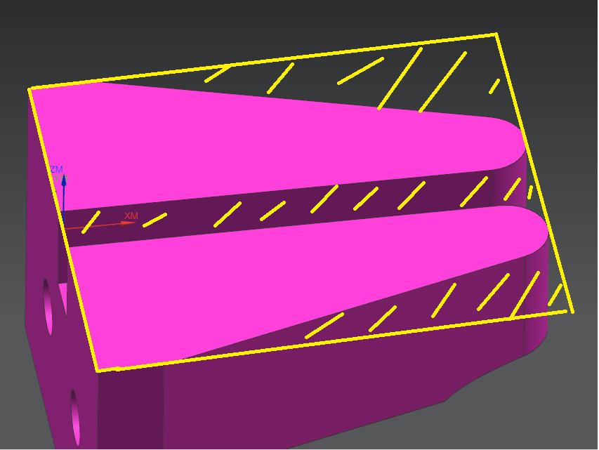

Podpowiedzcie mi jakich operacji użyć do wyfrezowania rowka i zewnętrznego kształtu (próbuję cavity?). Rowek szer.8, frez 6mm, przygotówka zaznaczona żółtym kolorem.

Re: frezowanie rowka i promieni
Jeśli masz wersję nx'a 12 lub wyższą to użyj Adaptive_mill
