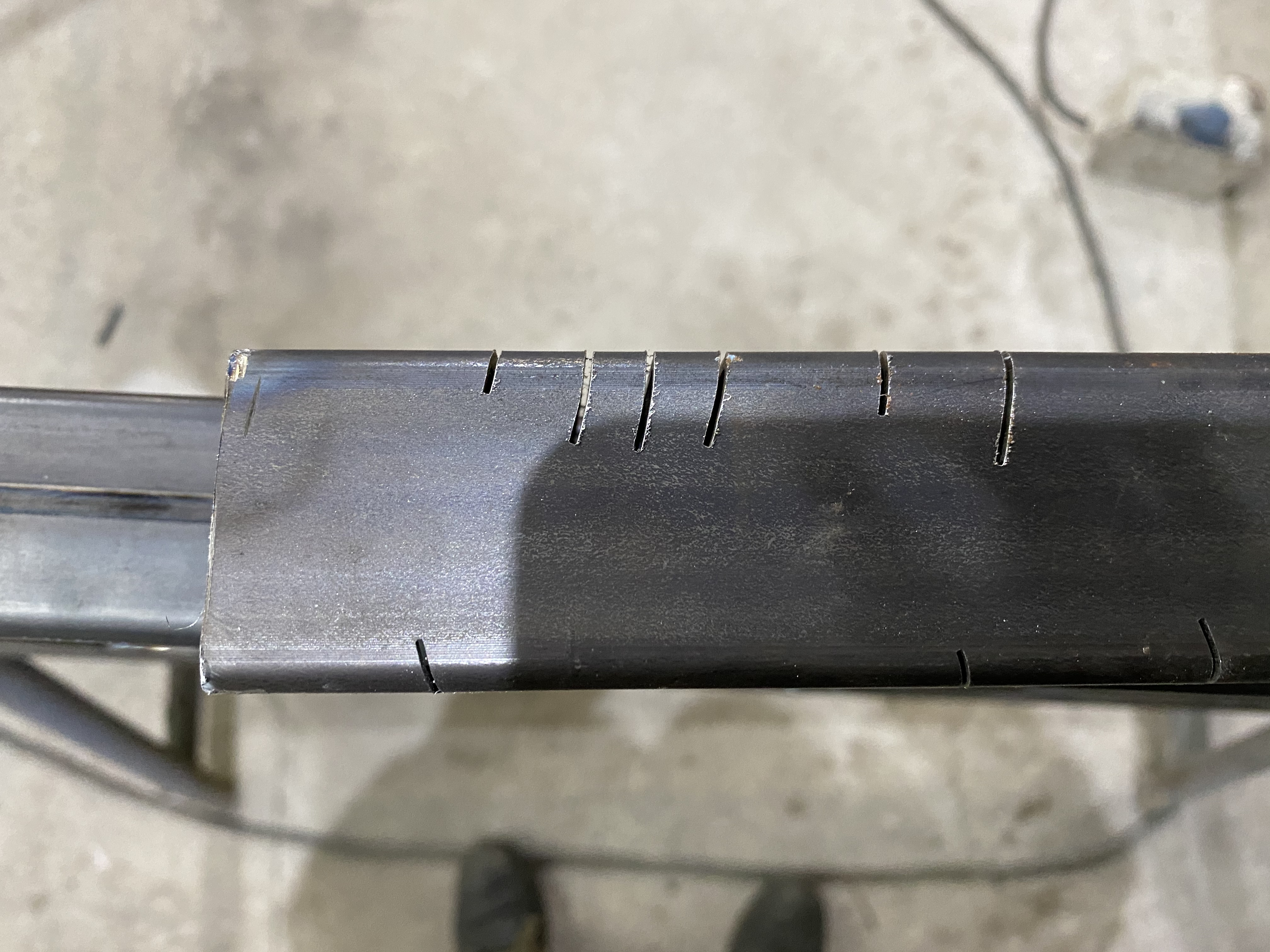

Proszę fachowców z doświadczeniem o pomoc jak ustawić tą maszynę aby nie cięła na kiełbasę i to zawsze w prawa stronę obojętnie jak ustawie brzeszczot - może być cały pochylony w lewo a przy cięciu cienkiego profilu i tak ucieknie w prawo ( fotografia w zał ) przecież do regulacji tego brzeszczotu jak taśma nie spada z koła i przemieszcza się po nim prawidłowo są tylko dwie prowadnice z kołkami ( łożyskami ). Już raz wysłałem ją do sprzedawcy na reklamacji i warunkowo mnie nie obciążyli kosztami mówiąc że należy tylko ustawić i rzeczywiście do wymiany brzeszczotu działała dobrze. Nie mam pojęcia gdzie jest pies pogrzebany że obojętnie jak to przestawię zawsze skręca w prawo. Proszę o rady starych wyjadaczy. Pozdrawiam

Jaki model? Pewnie najmniejszy na taśmę 16mm.
Klucz płaski do reki i regulacja łożysk dociskowych na mimośrodach aż do bólu. Z tydzień się uczyłem ją ustawiać,porażka to niesamowita i trzeba się namęczyć

Brakuje informacji co to za maszyna, szerokość taśmy, napięcie taśmy, prowadnice taśmy(rolki, ślizgacze, inne), jak daleko prowadnice od materiału (jak szeroko rozstawione)...?

PRZECINARKA TAŚMOWA DO METALU AURORA G5013W 125 mm
Ty tego ustrojstwa powyżej :( ktoś pisał że kątownik i regulować. Natomiast obojętnie jak ustawie taśmę nawet pod silnym kątem przeciwnym do uciekania na poglądowym zdjęciu ponacinanego profilu brzeszczot i tak skręci w prawo :(

Jeszcze raz ustawianie na mimośrodach i może zmiana taśmy. Ta może być już zwichrowana od tego latania

A kolega nie ma zbyt wysokiej prędkości opadania ramienia w stosunku do prędkości przesuwu taśmy? Może brzeszczot nie nadąża ciąć i dlatego ucieka?

Prędkość opadania bez względu jaka zawsze ucieka nawet jak spada 1min/mm.
I pytanie za 100pkt dlaczego zawsze w jedną str :( bez względu na jego ustawienie

Popróbuj regulować jeszcze podczas cięcia materiałów pełnych. Profile idą niewdzięcznie na tej małej taśmie
