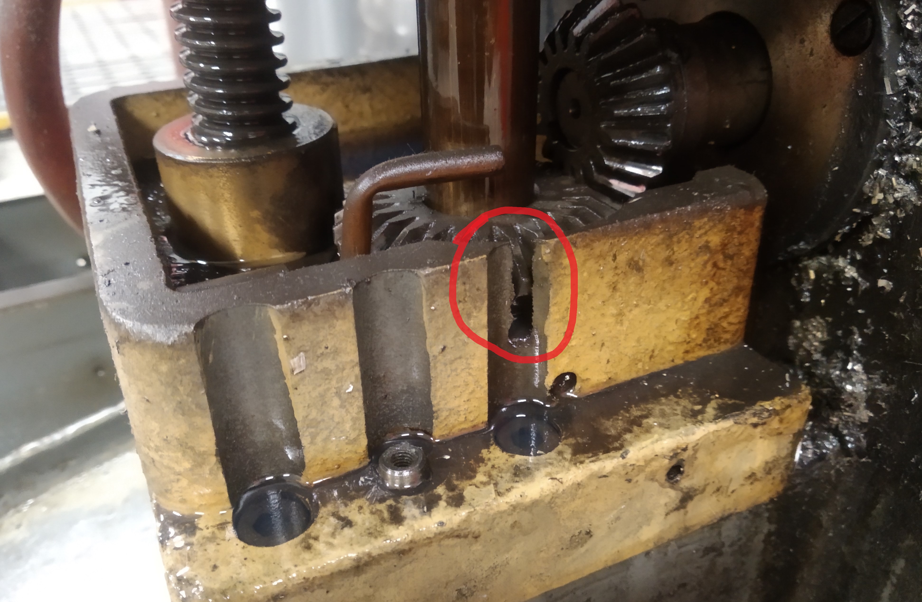

Post napisał: DeLasco » 05 mar 2021, 14:57
Cześć
Mam avię fnc25, ostatnio zauważyłem, że miska olejowa w której kąpie się przekładnia do śruby podnoszenia stołu ma "dziurę".
Tak ma być fabrycznie (zabezpieczenie przed przelaniem oleju?) czy to błąd wykonania?
Będę wdzięczny za sugestię lub odpowiedz osoby która ma ten model :)

Post napisał: Filipson » 09 gru 2021, 22:21
Wygląda na wadę albo uszkodzenie, fakt że jest tam cienka scianka
U mnie wygląda to tak Obrazek

Post napisał: wojtek10916 » 09 gru 2021, 22:39
Filipson pisze:
09 gru 2021, 22:21
Widać ze zasada "Kto smaruje ten jedzie" tu nie zadziałała" :lol:

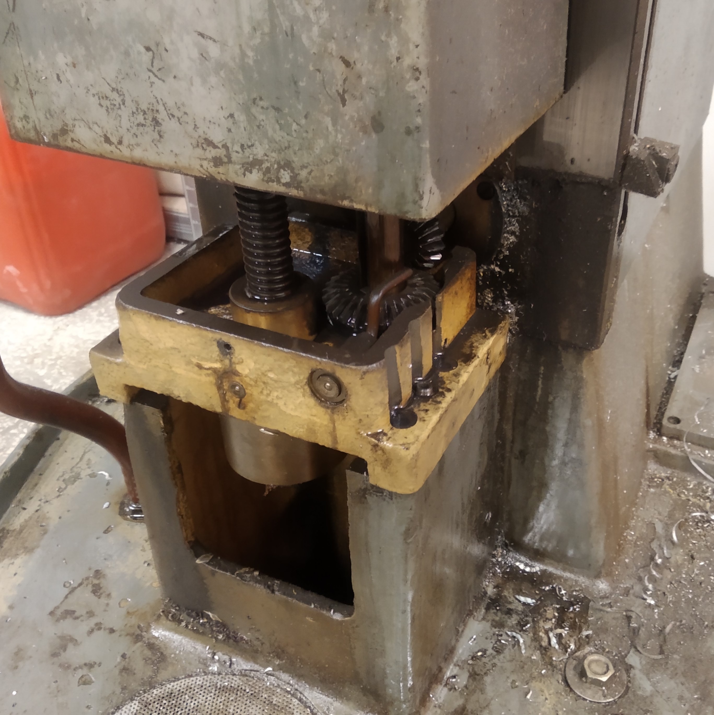

Post napisał: Zeus9999 » 22 sie 2023, 17:37
Witam. Mam pytanie jak rozmontować skrzynkę posuwu pionowego.

Post napisał: mikad » 25 paź 2023, 12:40
Rozkręcasz wszystkie śruby, ciągniesz lekko w dół i potem do siebie. Całość jest składana bez uszczelki i dawniej klejona jakimś hermetykiem albo innym gównem które i tak zawsze przeciekało więc trzeba czymś dobrze podważyć aby odkleić. Ja potem składałem na loxeal 5910 czy 5831 nie pamiętam już. Skrzynka posuwu stołu sama w sobie jest prosta i dość toporna a zarazem odporna na uszkodzenia, jedynym słabym elementem jest ośka wybieraka poziom/pion czy też jak kto woli załączania napędu, lubi się ukręcić dlatego oba te posuwy należy obsługiwać dość delikatnie bez siłowego szarpania.
