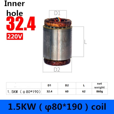

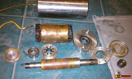

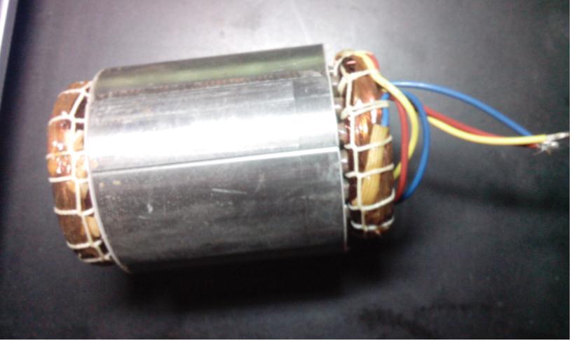

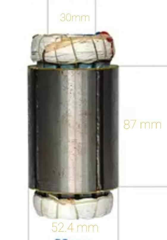

Ja mam wrzeciono 1.5 KW chłodzone wodą, które pracowało bezawaryjnie przez 9lat! Tydzień temu zagotowały się łożyska przednie na 24tyś obrotów (frezowałem płytki PCB 8 godzin, bez przerwy...). Wrzeciono się zagotowało, wpadłem do warsztatu w ostatniej chwili... Uzwojenie trochę oberwało, spaliła się żywica, ale po wymianie łożysk wrzeciono kręci się dalej... (Pracuje)
Chce sobie kupić cewkę w chinach na zapas. U mnie wirnik ma średnice 30 mm, obecne wrzeciona 1,5 kW już takich wirników nie posiadają, są to wirniki 32 lub 32,4 mm a cewki mają inne wymiary.
W tej chwili wrzeciona 1,5 kW są inaczej zbudowane, mają większej średnicy wirniki i zupełnie inne łożyska... W moim wrzecionie siedzą zwykłe kulkowe łożyska 6002 15x32x9, kupiłem z luzem C3 bo potrzebowałem już natychmiast, ale na dniach zmienię na C4.

Zdjęcia innych cewek:
