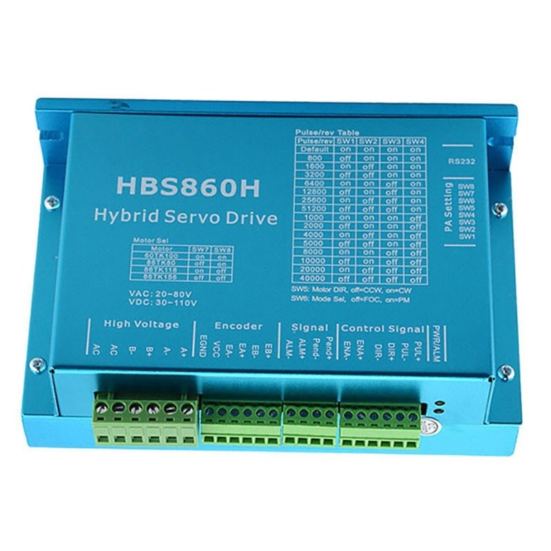

Zakupiłem serwokrokowiec 12,5 Nm i mam przeczucie, że przyjdzie z takim sterownikiem :
To NIE JEST Leadshine.
Czy ktoś miał do czynienia z tym konkretnie modelem ?
Zasadniczo interesuje mnie czy oprogramowanie Leadshine jest z nim kompatybilne.

Mam model niższy , jest ok .
Co do softu Leadshine nie będzie z nim współpracować ,jest soft w sieci ale ...
Możesz modyfikować parametry , i będą działać do czasu jego wyłączenia . Potem startuje z config'iem domyślnym
Na pewno da się zapamiętać parametry, tylko może program ma jakiś błąd ...
Jakby wiedzieć jaka wartość i do którego rejestru, to by po modbusie wysłał i po problemie ...

Dostałem sterownik HBS86HS no name, o którym to nawet Google nic nie wie ...
Płakać nie będę, bo silnik kupiłem do "czwartej osi" we frezarce, więc na pewno pójdzie na fabrycznych ustawieniach.
Jednak gdyby ktoś miał ambitniejsze plany, to byłby niemile zaskoczony.
