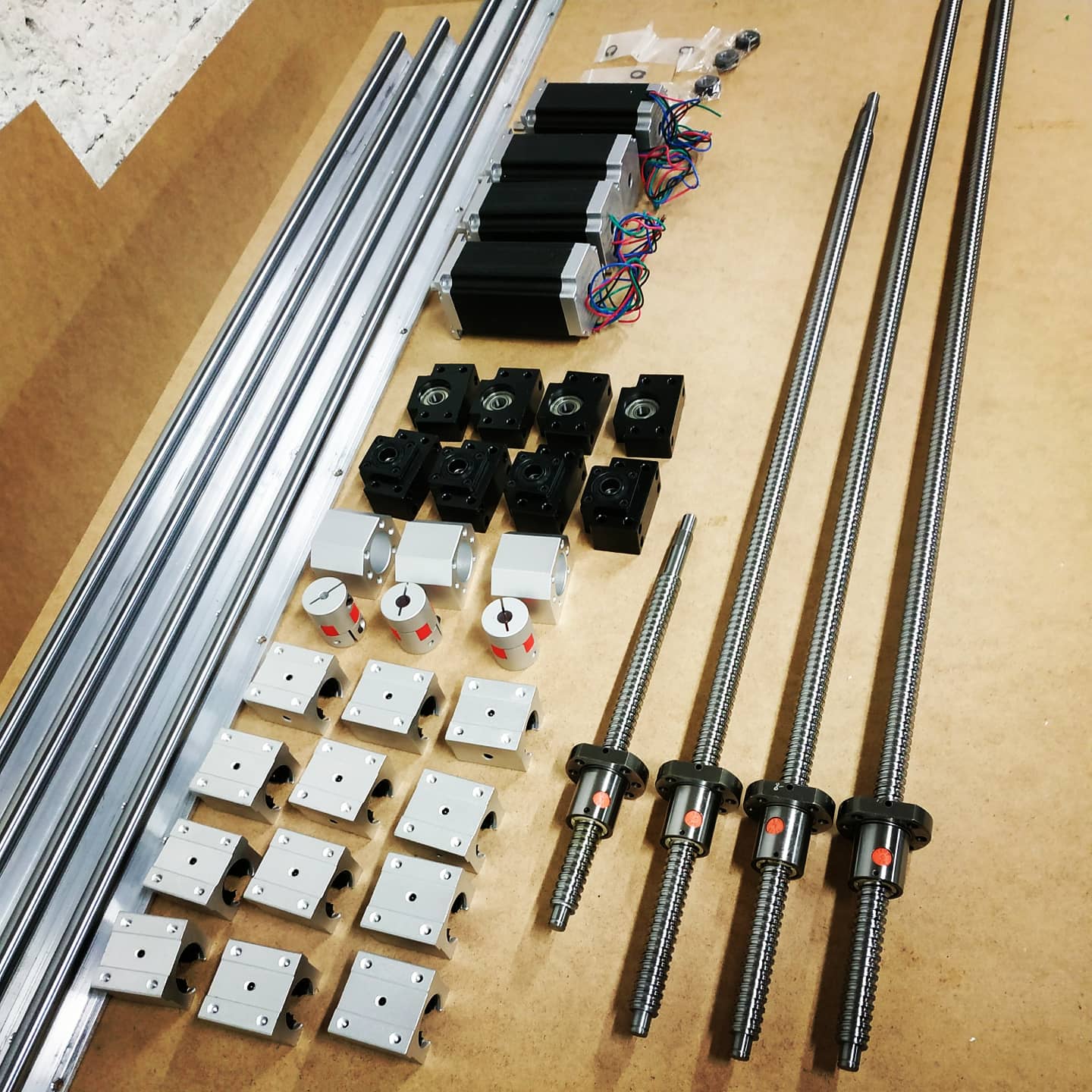

Jakiś czas temu postanowiłem zbudować frezarkę, która miała spełniać trzy główne cele:
1: Konstrukcja w pełni skręcana, łatwo powtarzalna gdyby zaszła potrzeba wyprodukowania większej ilości sztuk.
2: Atrakcyjna cenowo w stosunku do wielkości pola roboczego innych konstrukcji
3: Sztywna, solidna i dokładna konstrukcja.

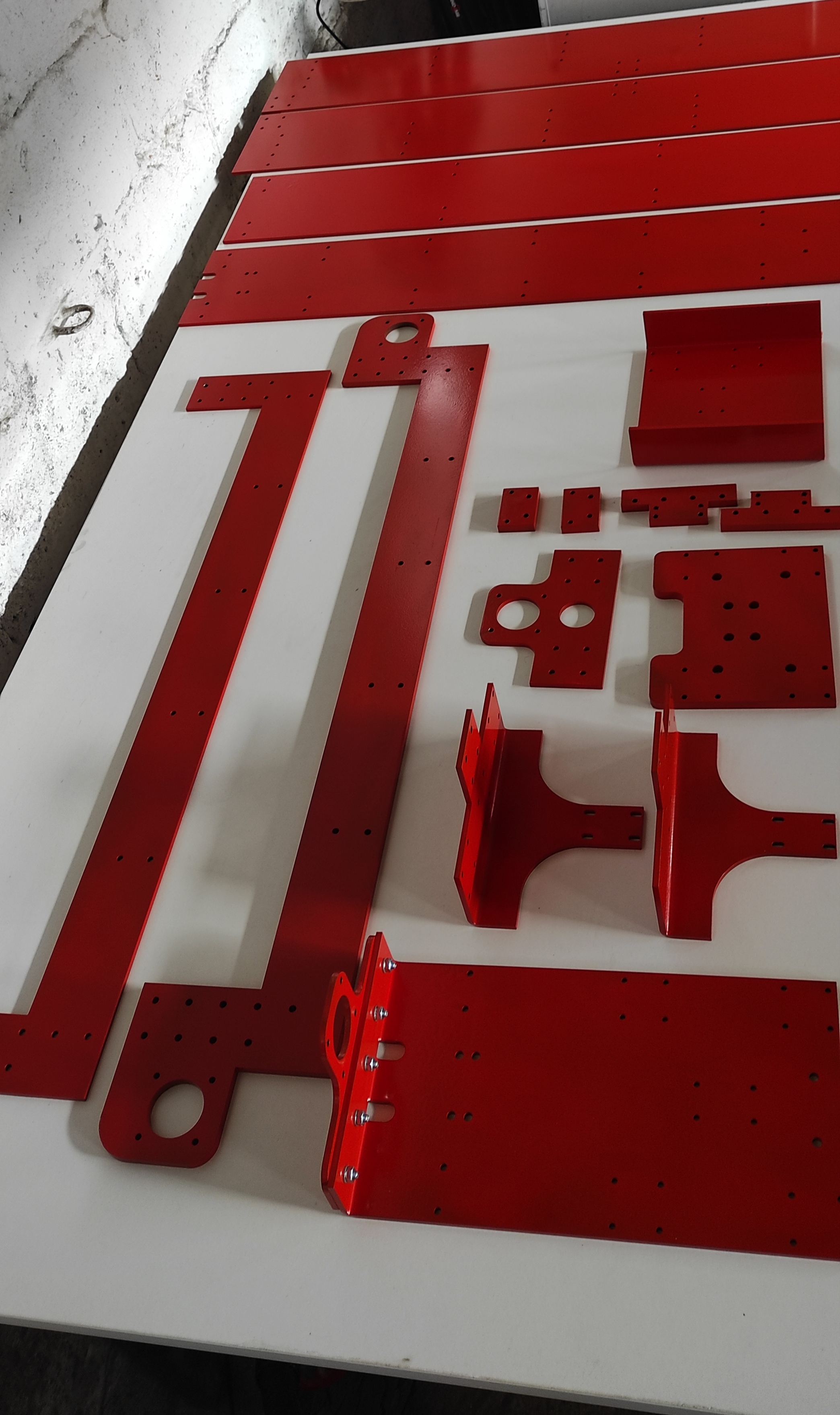

Zdecydowałem, że główną konstrukcją nośną ramy będą profile aluminiowe 120x60 oraz 60x60 wzmocnione blachą 5mm.
Wszystkie detale były wycinane laserowo oraz krępowane na krawędziarkach cnc.
Inspirację zaczerpnąłem z pewnego rosyjskiego forum, którego nazwy już nawet nie pamiętam :)
Prowadnice to popularne wałki podparte 16mm i łożyska w obudowie otwartej.
Śruby kulowe 16/5mm.
Silniki 3Nm 3A. Dwie sztuki w osi Y. Zdecydowanie poprawia to stabilizację tej osi. Nie ma efektu "przekoszenia bramy"
W osi Z zastosowałem nakładkę z blachy 10mm, żeby mocowanie wrzeciona mogło się odbyć za pomocą wykonania odpowiednich otworów gwintowanych bezpośrednio w tej części w zależności od zastosowanego uchwytu i rodzaju wrzeciona.
Sterownik jaki zastosowałem to Mega CNC Shield 4A polskiej firmy. Jednak w rezultacie okazał się za słaby i konieczne było zastosowanie sterowników dm556, a wyżej wymieniony sterownik posłużył jako płyta główna całości. Posiada port USB, darmowy dedykowany program (ESTLCAM) i manipulator na kablu, to jego główne zalety.
Wrzeciono ER20 z falownikiem 3kw. Sterowanie prędkością bezpośrednio z komputera.
Waga całości to ok 150kg.
Nie udało mi się spełnić tylko jednego założenia, a dokładnie chodziło o to żeby konstrukcja zmieściła się na palecie Euro. :D
To chyba już wszystko. Teraz pora na kilka zdjęć. Zapraszam do oglądania i komentowania. Może dzięki cennym wskazówkom uda się poprawić ewentualne błędy w przyszłych wersjach maszyny. Pozdrawiam Paweł :)
Gdyby ktoś chciał śledzić na bieżąco dalsze losy maszyny zapraszam na stronę https://www.facebook.com/Pirulcnc
Tutaj krótki film z testów : https://fb.watch/3uqoD45u2d/

Mi tam wszystko co ktoś sam zmajstrował się podoba. Choć na budowie CNC się nie znam w ogóle, to zadam pytanie, które i tak się pojawi - do frezowania w czym ma ta maszynka służyć? Sklejka, blacha alu, drewno, plastik...? Fajnie, że już działa. Nic tak nie cieszy jak maszyna w końcu ożyje. Gratulacje za wybudowanie a nie tylko teoretyzowanie :-) V2 na pewno będzie lepsza! :D super, tak trzymaj.

Maszyna z racji na rodzaj zastosowanych prowadnic może frezować w metalach kolorowych, stal odpada . Testowana była w aluminium i całkiem przyjemnie to szło 😉

Mnie tam się podoba. Jest bardzo prosta w budowie a zrobi większość robót co inne konstrukcje tutaj na forum składające się z 30000 elementów. Jedyne czego zabrakło to jeszcze odrobiny cierpliwości przy modelowaniu i dorzuceniu całej reszty gratów takich jak osłonki, prowadnice kablowe itp. Miałbyś wtedy wszystko bardzo ładnie dociągnięte do końca. No i te wałki podparte w jednym miejscu chyba na końcach są nie przykręcone.

Maszynka fajna co tu duzo mowic. Osobiscie nie ufam walkom i wole prowadnice z wozkami no ale to zalezy od oczekiwan. Pytanko jedynie o sposob mocowania krancowek jaki masz zamiar zastosowac bo u mnie w maszynie jest baaardzo ciasno i niemaly problem mam z tym zeby to zrobic estetycznje bo tak zeby dzialalo to juz jest... Na jakichs katowniczkach malutkich czy jakies inne niz te zwykle krancowki mechaniczne?

Maszyna ze zdjęć już dawno sprzedana. Krańcówki zostawiłem do dokończenia dla nabywcy. Jestem w trakcie składania kolejnej. W tej już będę chciał zrobić to jak należy. Pewnie zaprojektuję jakieś blaszki z gotowymi otworami do przykręcenia krańcówki. Myślałem nad tym od dawna ale jakoś nie mogłem się zebrać :) A tu zdjęcia jakie jeszcze znalazłem.

ooo jaki kolorek to daje +10 do szybkości :D
