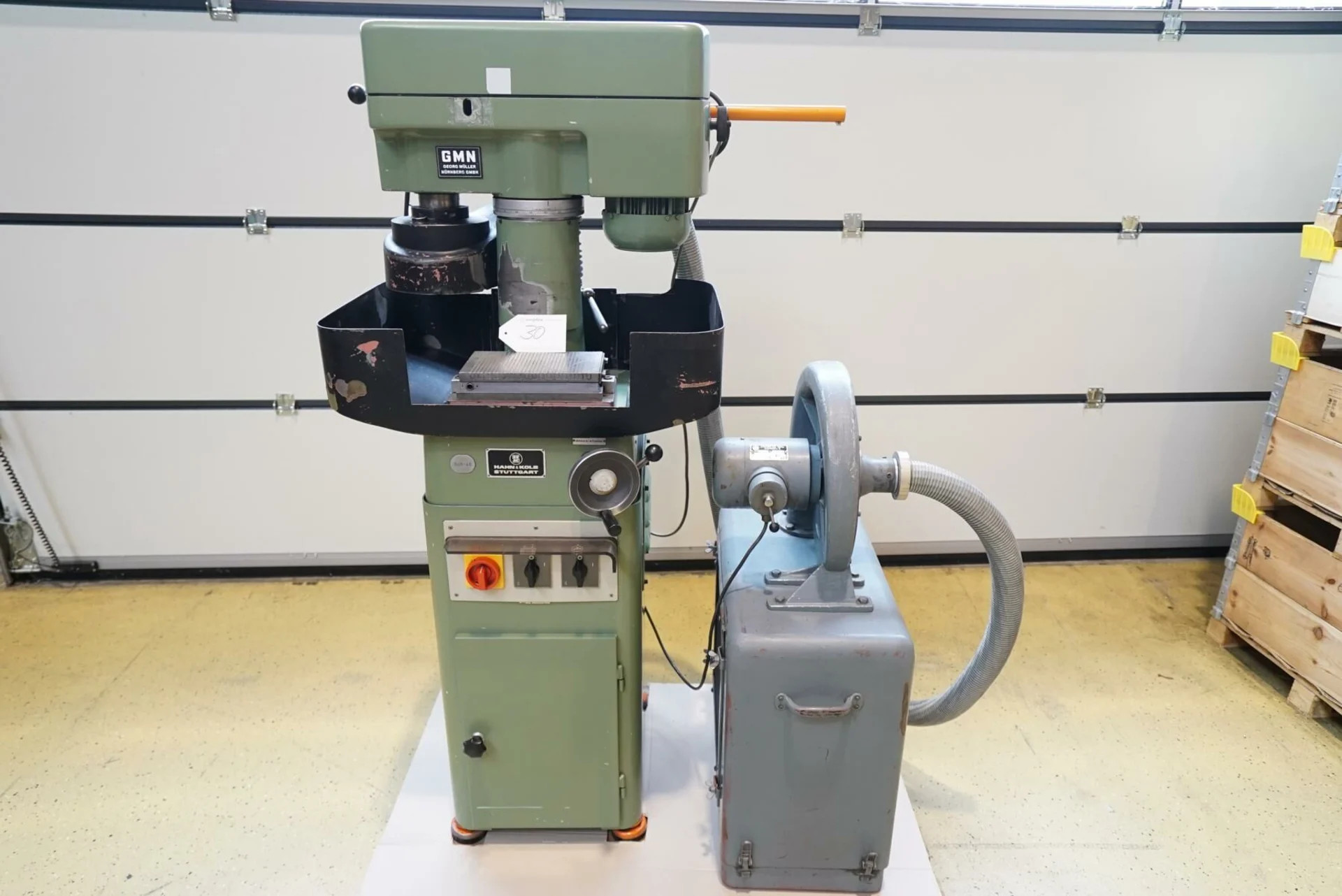

Witam!
Jako, że frezarkę już mam, a nadal marzy mi się zbudowanie czegoś od podstaw, pomyślałem o malutkiej szlifierce magnetycznej do planowania płaszczyzn. Wydaje się to być znacznie prostsze niż budowa frezarki, a czegoś takiego na czym mi zależy nigdzie nie ma w sprzedaży, same wielkie i drogie maszyny do wielkich powierzchni. Mi zależy na czymś do przedmiotów o wymiarach max 10x20 cm. Stół zrobiłbym z zamka elektromagnetycznego do drzwi, zamontowanego na prowadnicach cnc i wykorzystał przy budowie stara szlifierke stołowa która mi zalega. Czy próbował ktoś coś tego typu tworzyć samodzielnie i mógłby podzielć się spostrzeżeniami?

Coś takiego
Dodane 1 minuta 57 sekundy:
Prosta do wykonania szlifierka, ściernica garnkowa z napędem na ramieniu obrotowym .

Nie wszystko taka balansówką o ruchu roboczym po obwodzie da się wyszlifować.
Ja sobie zrobiłem jako przystawkę do frezarki przystawka-szlifujaca-do-frezarki-zx-t95946.html
Oczywiście jest to doraźne zastosowanie, bo problemem tu jest korblowanie (chyba, że masz posuwy, właśnie sobie przerabiam).
Są oczywiście fabryczne stołowe płaszczyznówki, nawet dość zgrabne, np
https://www.cormak.pl/pl/szlifierki-do- ... ogQAvD_BwE
https://pl.aliexpress.com/item/32952549971.html
ale ceny zabijają amatorów.
Opcja to samodziełka.
O ile jeszcze dość prosto da się przerobić mały stolik krzyżowy do potrzeb szlifierki wstawiając w miejsce śruby listwę zębatą napędzaną ręcznie czy mechanicznie dużą(obwód) półzębatką która będzie szybko przesuwać wzdłużnie stół, o tyle samą głowicę szlifierską (np zrobioną ze szlifierki stołowej jak w mojej przystawce) trzeba dość precyzyjnie prowadzić na kolumnie by uzyskać dużą dokładność ustawiania skoku wysokości, a z tym już gorzej bo gotowców nie ma..
Można by tu adaptować np kolumnę/przystawkę frezarską do tokarki, ale znowu ceny,
https://www.hafen.pl/glowice-frezowe-dl ... przystawki
zdjać samą głowice z obrotnicy karetki, i w to miejsce montować (obrotowo) solidny kątownik jako podstawę do szifierki stołowej -zachowujemy wtedy możliwość ustawiania ściernicy pod kątem do stołu. Należałoby też zmienić bęben skali pokrętła ustawiania wysokości na kolumnie i samo pokrętło na odpowiednio duże z dokładniejszą, np 0,001mm podziałką, to nie takie trudne patrz temat → podzialka-noniusz-jak-zrobic-t58416.html
No chyba, że zamontujemy DRO, to wtedy wystarczy tylko większe pokrętło które łatwiej precyzyjnie obracać ze względu na większy obwód.
Do szlifowania na takiej amatorskiej maszynie i tak raczej należy sanki z głowicą zaciskać na kolumnie by skasować luzy głowicy a do korekty ustawienia wysokości luzować, więc nie ma sensu przerabiać klinów jaskółki sanek. Ale dobrze byłoby z tyłu kolumny zapiąć do nich sprężynę ściągającą sanki w dół, by kasować luz na nakrętce śruby podczas ustawiania wysokości niezależnie w którą stronę jedzie.
Ewentualnie samemu zrobić kolumnę.

Ta przystawka do frezarki to całkiem niegłupi pomysł
A co myślicie o zastosowaniu szlifierki taśmowej zamiast ściernicy?

Takie pomysły znajdziesz w necie. Ale jeśli chcesz uzyskać dużą dokładność szlifowanej powierzchni to jednak ściernica, którą można dokładnie wyrównywać(obciągać). Z taśmą to awykonalne, w dodatku dolny bęben musi być idealnie ustawiony do płaszczyzny stołu by nie robić schodków w poprzek materiału.
Ale do zgrubnego szlifowania się nada.
