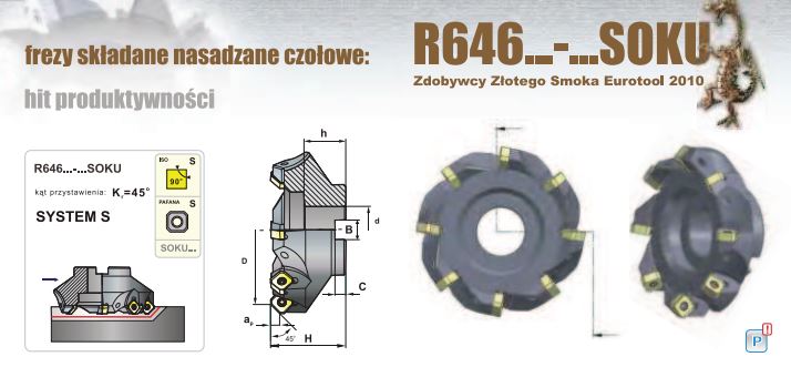

Drodzy Forumowicze,
czy ktoś używa głowicy PAFANA SOKU R646.21 z płytkami AZER 1505?
Według producenta ta głowica powinna żreć żelazo aż furczy, tymczasem co drugi wjazd w płytę kończy się uszczerbaniem płytki, parametry dalekie od tych które deklaruje producent.
Jakie są wasze doświadczenia z tym sprzętem, czy możecie coś poradzić?

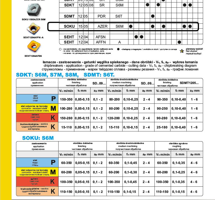

Poniżej tabela z parametrami producenta:
Obróbka zgrubna ap=4-6 mm, u mnie wjazd od 0,5mm w górę kończy się płytkami połamanymi.
Żywiłem z tą głowicą duże nadzieje, ale nie mogę jej opanować.
Mam Korloya, tylko mniejszą, tą można pole orać, a Pafana jakoś tak nie do końca chce współpracować.
Materiał to głównie C45, S235, S355, 40 HMT, 40HM, - nic specjalnego.

ap 4 dla tych plytek to na prawdę orka. Więcej jak 2 to bez sensy, zwlaszcza że krawędzie są pochylone, więc opór rośnie niemiłosiernie. Sabre powinna sobie z tym radzić jak nie masz za dużego posuwu i za malych obrotów.

OK to Ap 4-6mm, a Ae i Fz ?
Ustaw dla 235/355 np. Vc 120-150 Ap 4 Ae 30 Fz 0.2 i zobaczysz co wyjdzie... Powinna dać radę :)

ae nie przekraczam 60 - 75 %, fz 0.1 to max co wyciagam. Naprawdę frezowałeś tym ustrojstwem z takimi prametrami?
