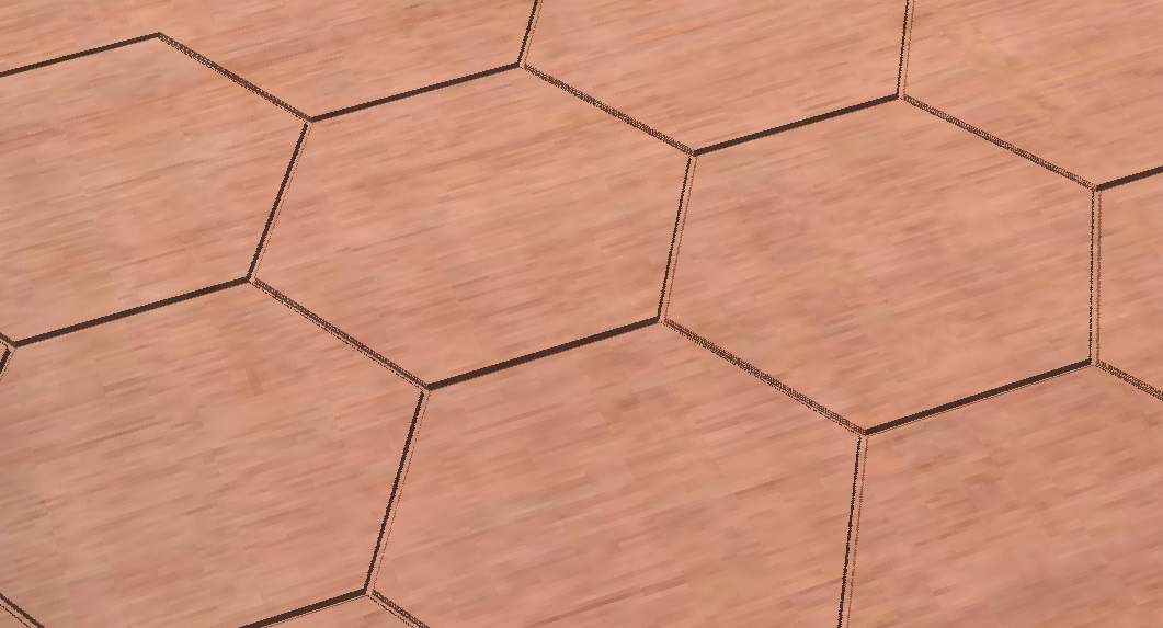

Kolejny problem z Aspire. Chciałbym wypełnić pole plastrem miodu o wymiarze jednego boku 10cm. Nie wiem jak to zrobić. Jak namaluje szesciokat i powielam go z zachowaniem np 3mm dostępu jeden od drugiego to i tak wymiar się rozjezdza miejscami jest 3 gdzie indziej więcej. Chciałbym też aby była to jedna linia i maszyna nie jechała bez sensu dwa razy między heksagonami tylko trenowała po lini np frezem 3mm.

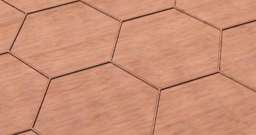

Wypełnij sześciokątami BEZ odstępu, użyj dla nich narzędzia offset vector inwards a następnie i outwadrs z odstępem 1,5 mm (dla ścianki plastra 3mm), usuń początkowe sześciokąty. Otrzymasz siatkę równych komórek w odstępie 3mm.

Kolega pepepe1 słusznie prawi, ale .... trzeba wtedy odsunąć jeden obiekt od drugiego o np. 0.001mm , bo inaczej Aspire (niestety) wykrywa kolizję/nakładanie się obiektów i .... niektóre z nich zoffsetuje, a niektóre nie.
Natomiast odsunięcie likwiduje nakładanie się i offset ZAWSZE wychodzi jak trzeba.
Jedna tysięczna milimetra nie robi różnicy, więc .... uważam, że tak można sobie z tym poradzić najszybciej.

Robie tak jak na filmiku i lipa. Coś jednak źle. Wszystko powiedzmy super ale maszyna pojedzie 2 razy między szesciokatami a ja chcę tego uniknąć. Jakby była jedna linia powiedzmy i zaznaczylbym frezowanie po lini np frezem 3mm. Otrzymam to samo tyle że na 1 przejeździe.

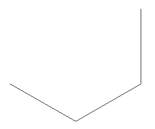

Kolega Mac chciałby zbudować siatkę sześciokątów z otwartych wektorów i puścić frez po wektorach, jak sądzę - wtedy każda linia pójdzie jednym przejściem narzędzia. Można spróbować zbudować taką siatkę powielając połowę sześciokąta.
