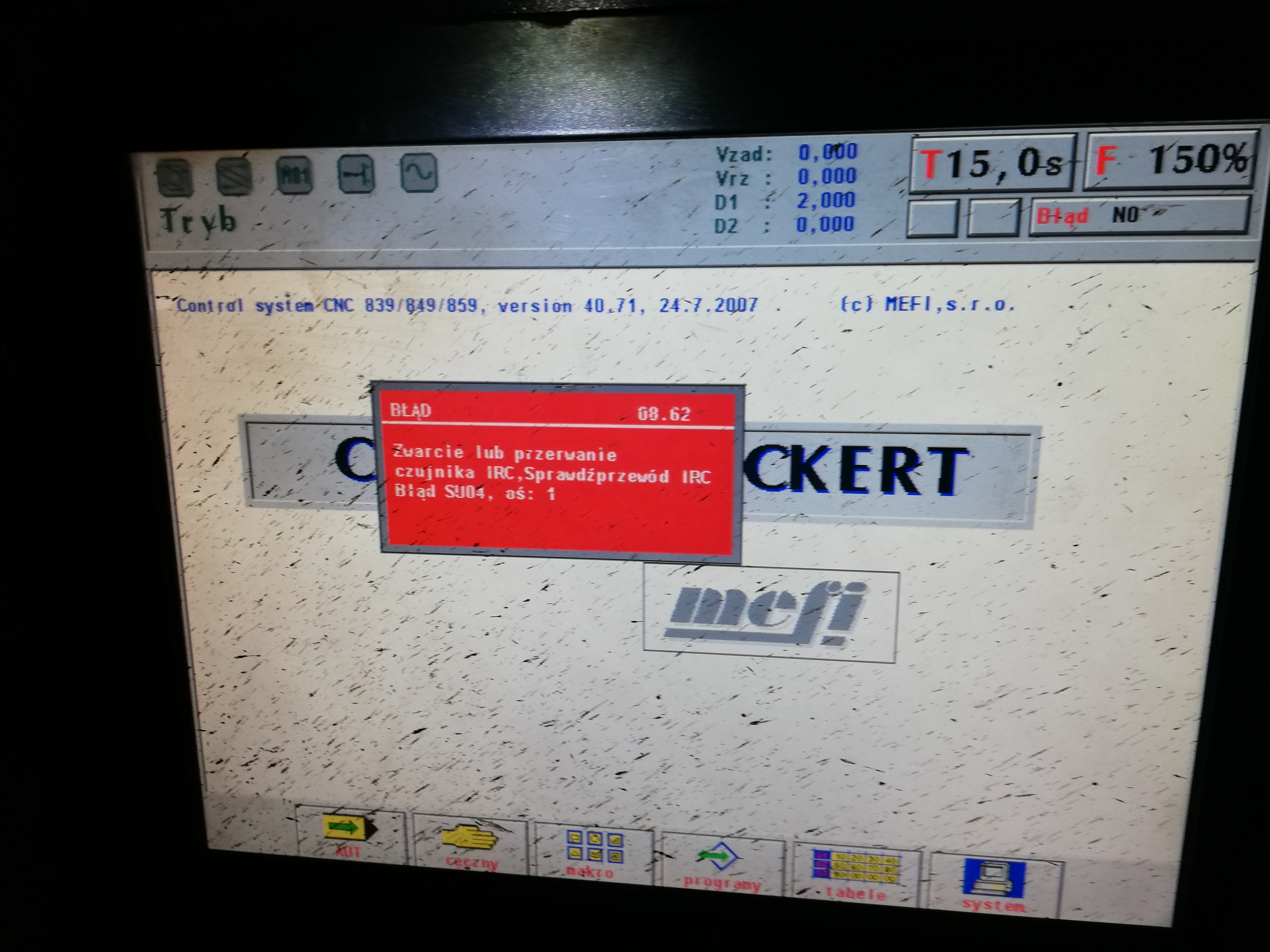

Mam problem z plazmą Eckert Jantar 2 a mianowicie od razu o uruchomieniu komputera występuję błąd " Błąd 08.26 Zwarcie lub przerwanie czujnika IRC. Sprawdź przewód IRC Błąd SU04, oś: 1" nigdzie nie mogę znaleść pomocy w rozwiązaniu tego błedu. Proszę o podpowiedź gdzie szukać winy.

Oprogramowanie jest w starszej wersji, postawione na DOS-ie, ale łatwe w obsłudze. Zostało rozbudowane o wszystkie potrzebne funkcje oraz jest stabilne. Maszyny na tych sterownikach chodzą po 10-15 lat bez większych awarii softu i hardwaru. Jeżeli poza tym - maszyna jest sprawna (mechanicznie) to można podjąć próbę reanimacji.
Ten problem jest raczej spowodowany napędami - i są tu najprawdopodobniej 2 przyczyny:
Pierwszą z nich może być przewód IRC - chodzi o przewód pomiędzy kartą SU05 w sterowniku a lewym silnikiem- przewód n-codera (LYICY 6*2*0,25mm). Drugą przyczyną może być jednak problem z silnikiem i jego n-coderem - w celu zdiagnozowania można bez problemu zamienić miejscami z silnikiem z prawej strony odkręcając tylko sprzęgło oraz 4 śruby mocujące od spodu silnik i sprawdzić czy błąd przeniesie się na drugą stronę - zmieni się oś w treści błędu z 1 na oś 3. Natomiast płytka SU05 w sterowniku nigdy nie uległa awarii.
W dalszym kroku należy sprawdzić czy BIOS się nie zresetował z powodu wyczerpanej baterii CR2032 na płycie głównej. Po wymianie baterii należy go ustawić.
Jeżeli jest Pan zainteresowany to istnieje możliwość retrofitu maszyny. Aby uzyskać więcej szczegółów zapraszam do kontaktu!
