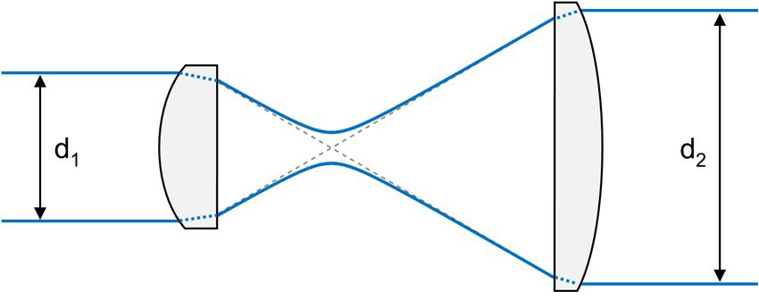

HPDFO to nic innego jak wykorzystanie idei beam ekspandera optycznego przy użyciu tylko jednej soczewki (powiększającej) zamiast tak jak w beam ekspanderach dwóch.
Pierwszy rysunek to zasada działania beam expandera, drugi HPDFO.
Nie przypuszczam żeby to dawało jakieś radykalnie lepsze efekty.
