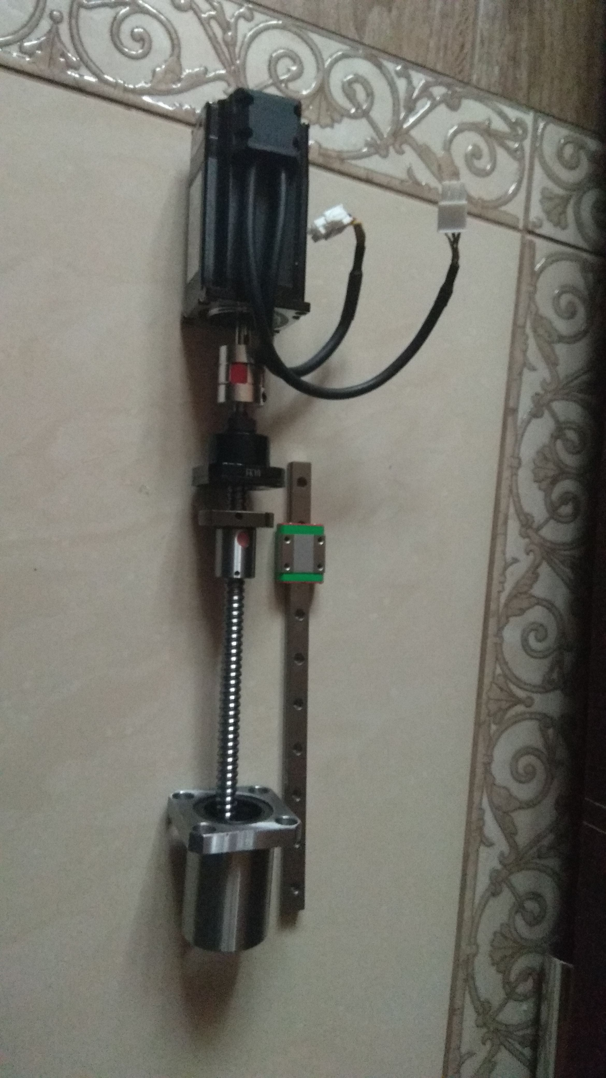

Oś palnika :
Nema 22 57CME26 2.6Nm hybryda z enkoderem 1000 impulsów na obrót do tego sterownik CL57 18-90v DC 6A, sterownik przystosowany do współpracy z enkoderem i ethernet. Już zakupiony , i tu jest pytanie czy nie będzie za słaby? Silnik będzie przekazywał moment na śrubę kulową 1205.

A to już mam.

Katoo pisze:i tu jest pytanie czy nie będzie za słaby? Silnik będzie przekazywał moment na śrubę kulową 1205.
spoko tu mas 2Nm na śrubie o skoku 10 https://youtu.be/MeQnJv0jkQQ?t=767 ty masz mocniejszy i większe przełożenie.

Wczoraj przyszło troszkę gratów na dniach będę składał os palnika.

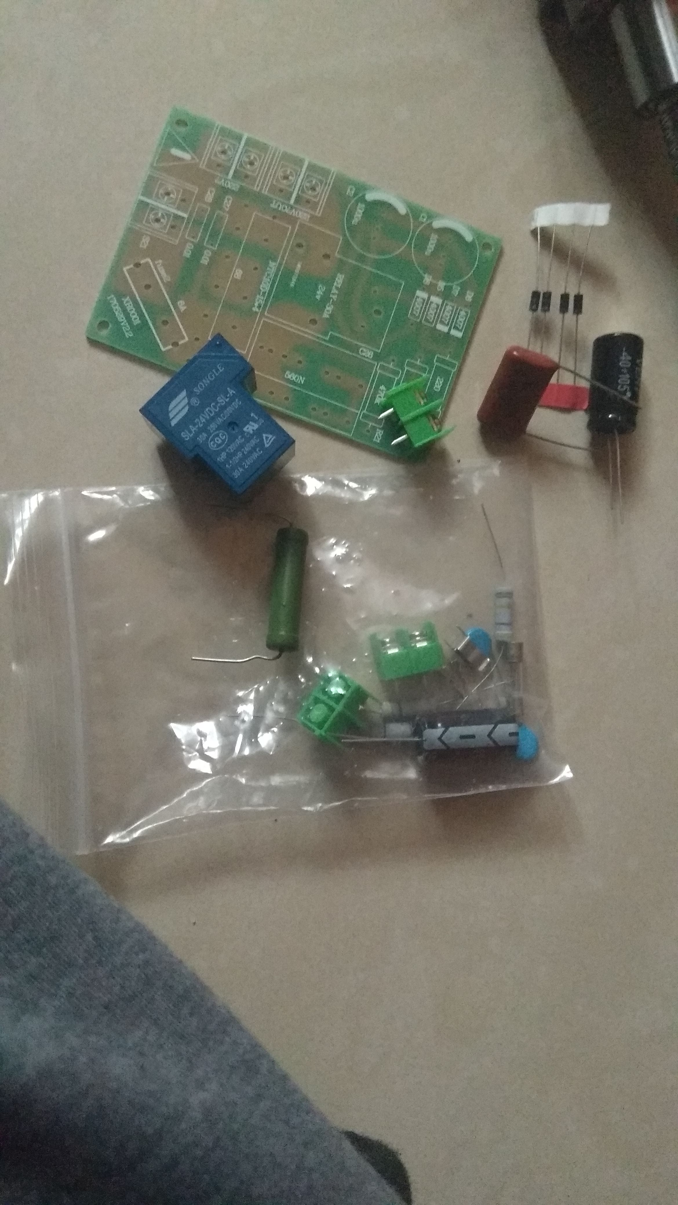

Do tego sofrstart do transformatorów trza polutować,oraz nowy transformator z mikrofali do przewinięcia na 80v.
