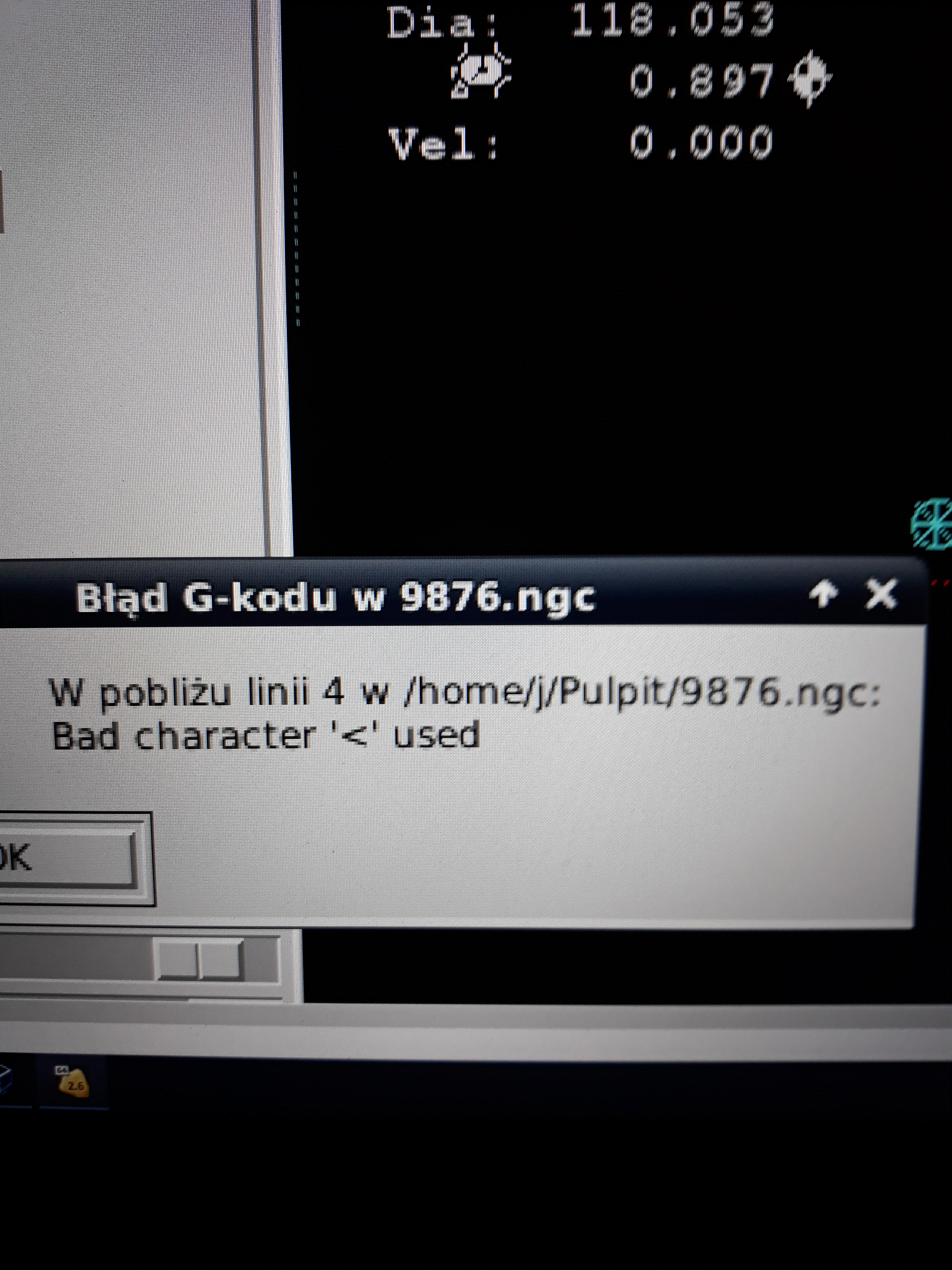

Kolega w pracy wygenerował mi próbkę kodu iso i po zapodaniu go do Linuxcnc nie działa i mam taki komunikat
Plik
Co mogę pozmieniac jesli sie da w tym kodzie by zadziałał w Linuxcnc

<43> wywal to
tuxcnc

jarcys pisze: ↑
20 gru 2020, 18:22
To jest kod pod jakąś konkretną maszynę i na Linuxcnc działać nie będzie.

<43> usunięcie tego nie pomogło.
Jeszcze jedno pytanie w Cimco 8 wygeneruje kod pod linuxcnc ? dla tokarki bo dla frezarki to jest ok dziala mi prosze o jakiejs wskazowki jak ustawic Cimco dla linuxcnc

jarcys pisze:<43> usunięcie tego nie pomogło.
dalej masz ten sam błąd? raczej nie

adam Fx pisze: ↑
21 gru 2020, 23:05
Ten program nie będzie działał na Linuxcnc.
Nie wierzysz, to sprawdź zamiast pisać głupoty.

Jeszcze ortografa w nazwie pliku popraw, może linuxcnc nie lubi takich nazw :mrgreen:

tuxcnc pisze:zamiast pisać głupoty.
ja tylko twierdzę że to powinno usunąć błąd o który było pytanie a kolega napisał ze to nie pomogło so sugeruje ze nadal ma błąd "<" . OK nie ważne bo wychodzi na to że kolega w ogólnie nie potrafi przeanalizować kodu a ja odp. w kontekście "nie wiem co oznacza ten konkretny błąd i jak go usunąć"

adam Fx pisze: ↑
24 gru 2020, 06:22
Tam są kody których Linuxcnc nie obsługuje, nie jeden tylko kilka, a jak je usuniesz to się sypie wszystko.
Gdybyś wrzucił na symulację, tobyś wiedział, zamiast pisać co Ci się tylko wydawało.
