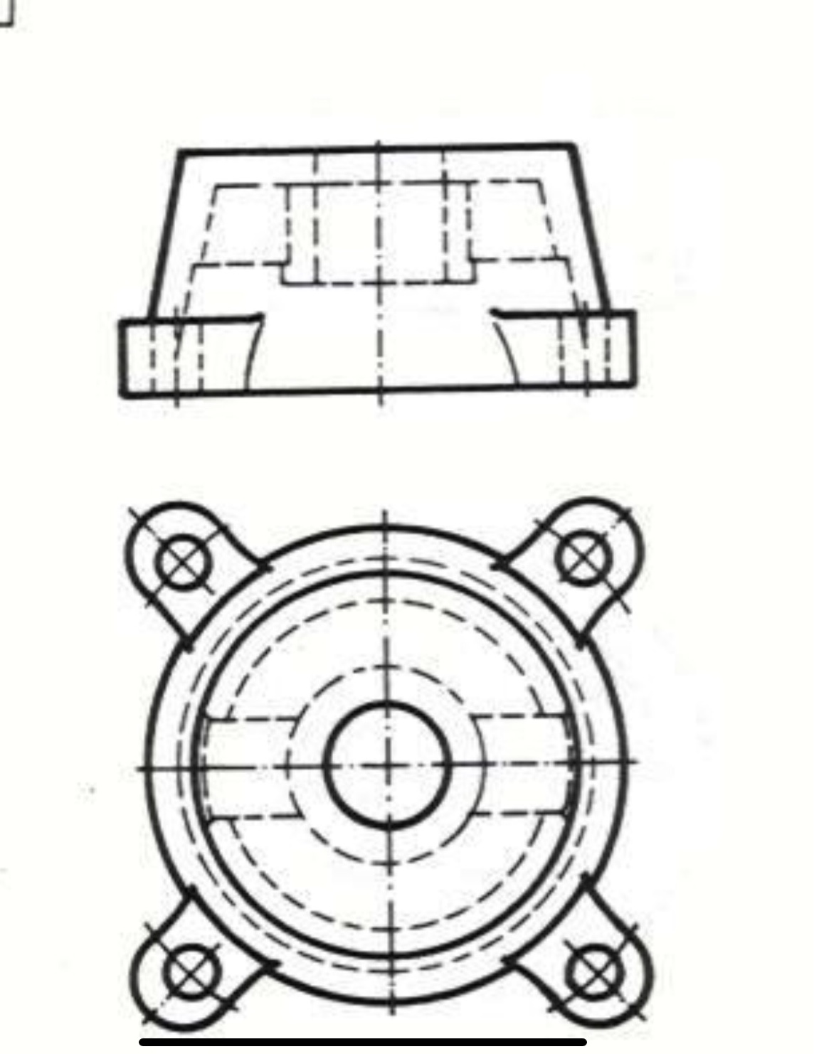

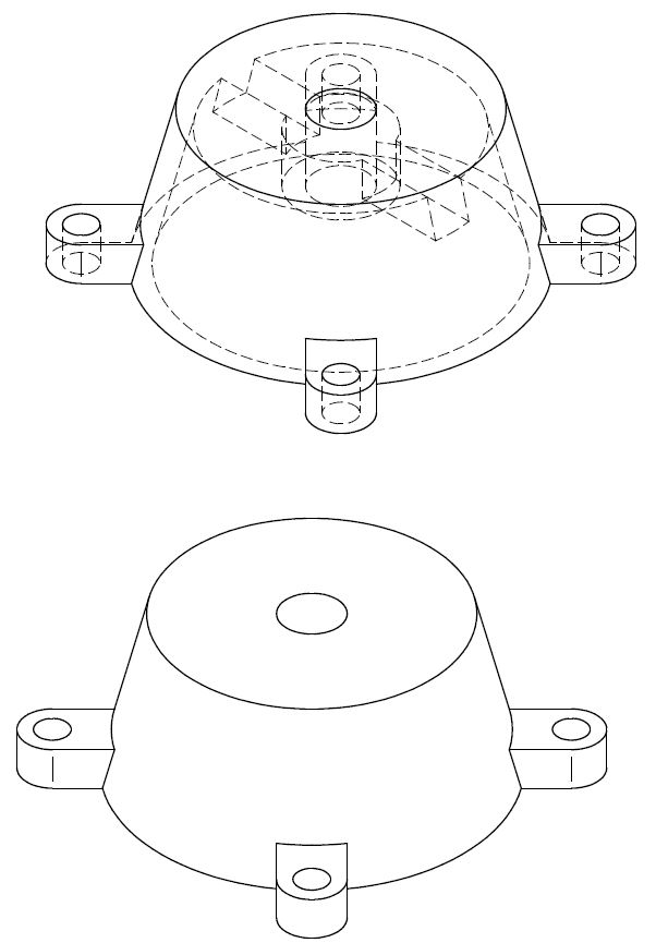

Witam, mam problem z wyobrażeniem przedmiotu w 3D, muszę wykonać przekrój łamany, jednakże nie mogę wyobrazić sobie tego jak wyglada w rzeczywistości, nie wiem do końca co oznaczają te ,,ala” prostokąty,
Jeśli ktoś byłby chętny wytłumaczyć proszę o pomoc. Obrazek

Damian3216 pisze:,,ala” prostokąty
"Rysunek techniczny maszynowy" Dobrzańskiego masz?
Wydrukuj sobie to na kartce, od każdej krawędzi przeprowadź linie pionowa to będziesz widział co jest gdzie przedstawione.

Spróbuj to lepić z plasteliny, tak żeby równocześnie z góry i z boku wyglądało podobnie. To jedyny sposób na rozwój widzenia przestrzennego. Zauważ, że linie przerywane są zasłonięte, te elementy są "w środku"
I jeszcze filmiki z jutuba na temat rzutowania prostokątnego, oprócz książki. Może nawet od filmików zacznij.

Weź zastąp linie ciągłe przerywanymi (poza najbardziej zewnętrzną grubą linią, tę pozostaw), a następnie linie pierwotnie przerywane zastąp ciągłymi (liniami ciągłymi - dla jasności). Będziesz miał "widok od spodu" tej michy z uszami z tuleją pośrodku podpartą dwoma żebrami.

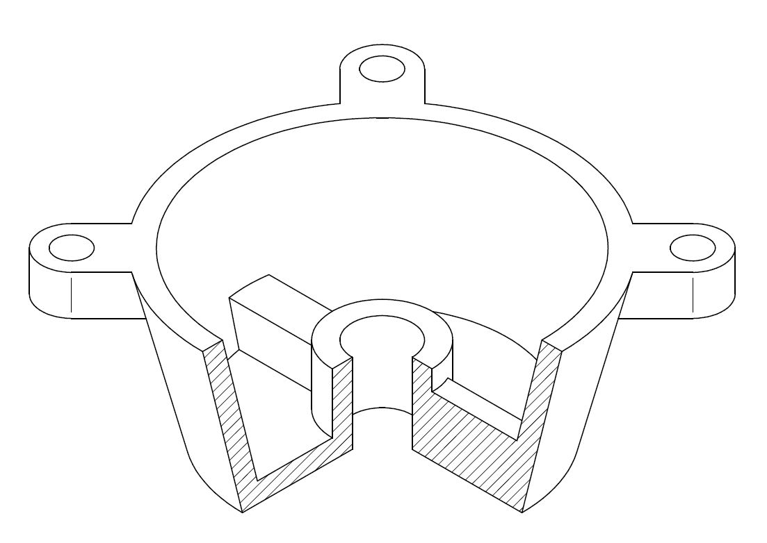

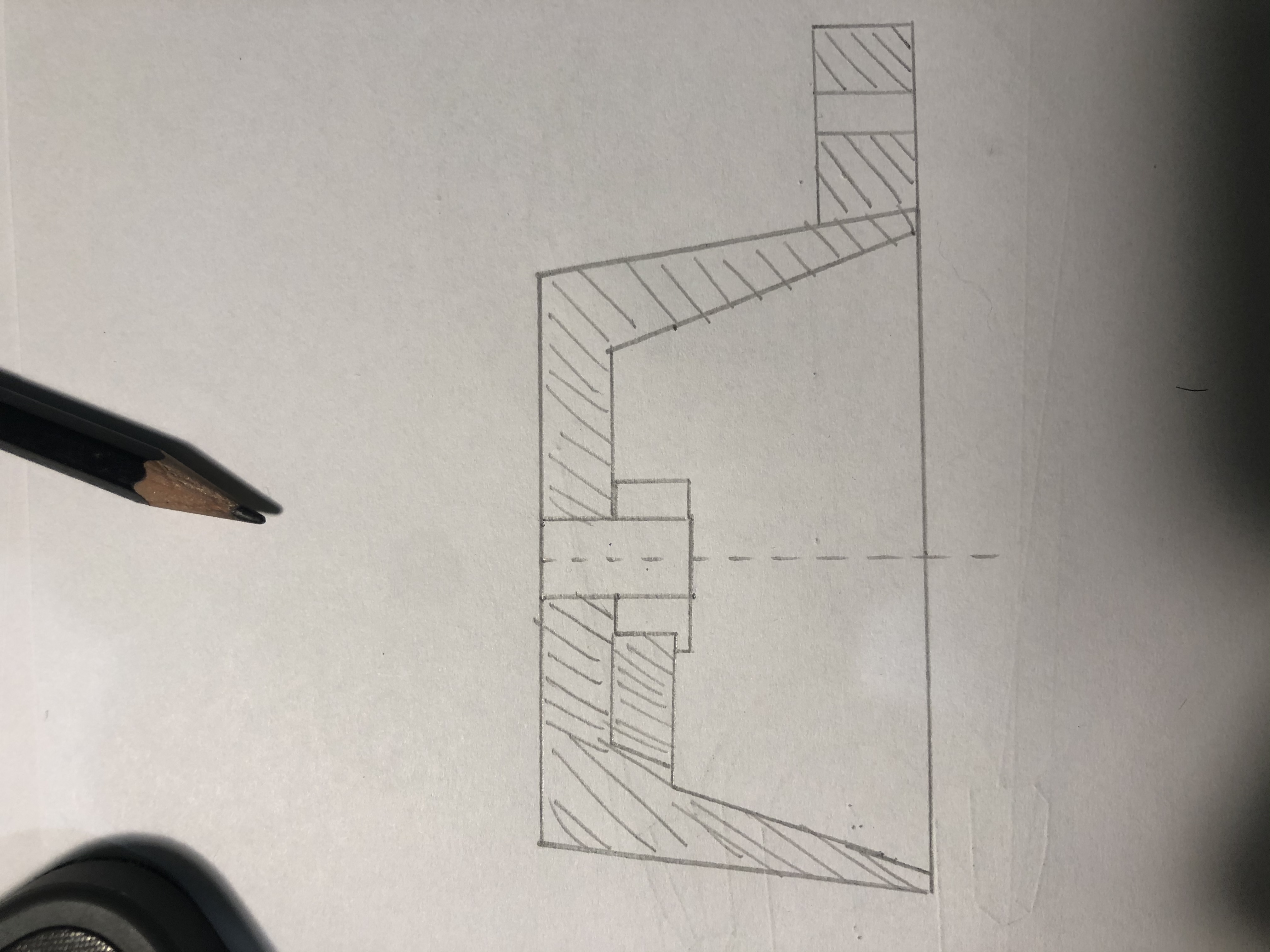

Czy to by wyglądało jakoś tak ? Chodzi o przekrój łamany ? Obrazek

Narysowałeś to idealnie odwrotnie (: przedmiot ma kształt zbliżony do odwróconej doniczki a więc trzeba kreskować inaczej niż Ty to zrobiłeś.
Jako podpowiedź może pomoże Ci zdjęcie takiego imadła. Podstawa tego imadła jest podobna do detalu z Twojego rysunku.
https://www.mbmeganarzedzia.pl/IMADLO-S ... LDEM-p8054

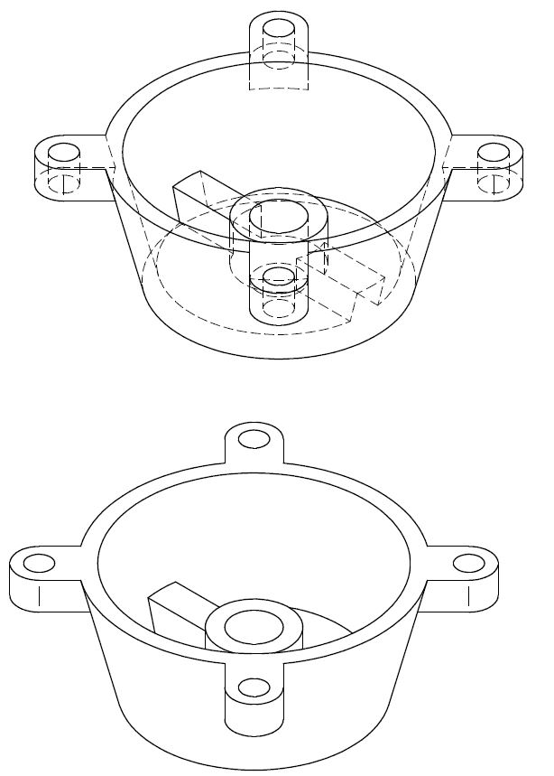

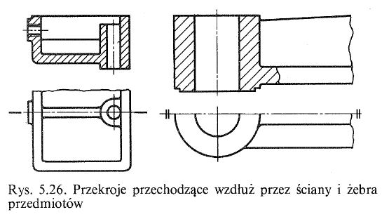

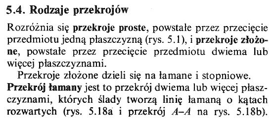

Musisz więcej czasu poświęcić na naukę. Przeglądaj książkę T. Dobrzańskiego "Rysunek techniczny maszynowy". Polecam również książkę L. Kurmaza "Projektowanie węzłów i części maszyn". Poniżej trochę teorii z książki Pana Dobrzańskiego:
Poniżej dla ułatwienia widok "Twojej" bryły:
Oczywiście bryła jest uproszczona i zrobiona na "oko" :P . Mam nadzieję że teraz już to "widzisz".

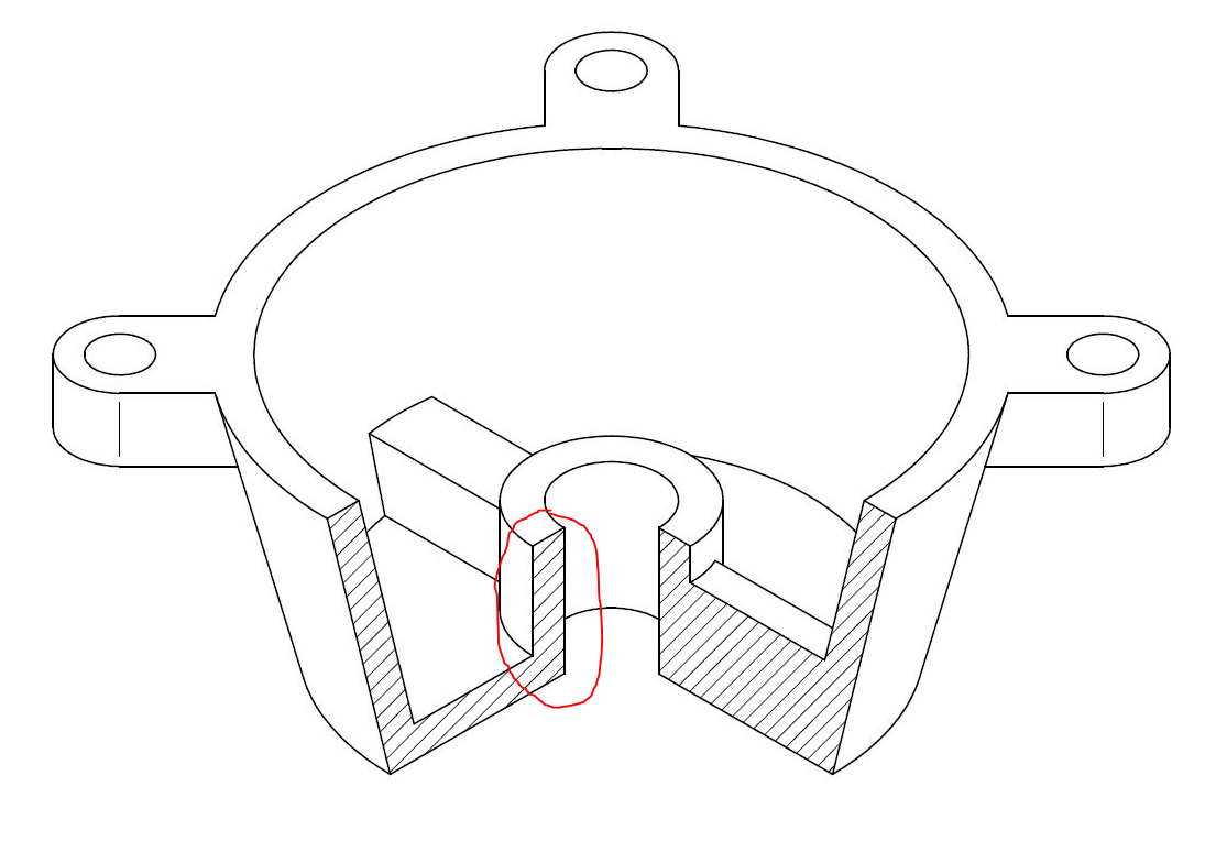

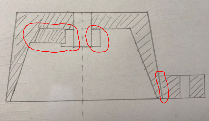

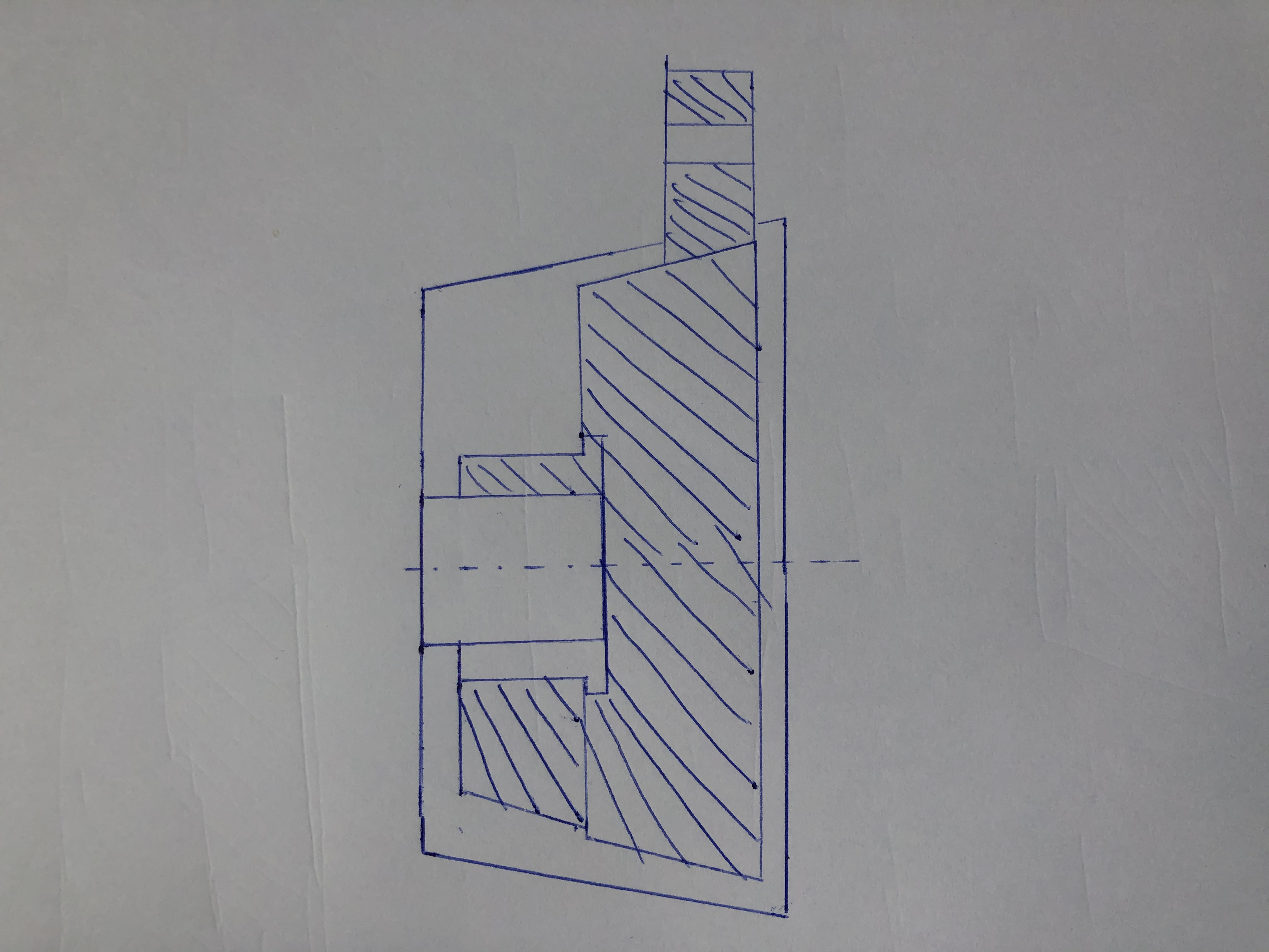

BARDZO mi pomogła twoja praca, dziękuje, wykonałem szkic przekroju łamanego, proszę o sprawdzenie Obrazek

Już lepiej, jednak... Nie bez przyczyny dodałem fragment z książki Pana Dobrzańskiego dotyczący przekroju żeber. Takie żebro występuje w Twoim przypadku. Przeczytaj ten fragment ze ZROZUMIENIEM. Dodaj rzut na którym widać jakimi płaszczyznami "kroisz" bryłę. Zastanów się jak powinny wyglądać fragmenty zaznaczone na obrazku poniżej:
Podpowiedź:
Dodaj oś otworu.
