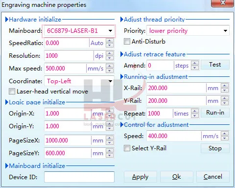

Od niedawna stałem się posiadaczem chińskiej grawerki CO2 40W. Na początku tego nie zauważyłem, ale wycięte okrągłe elementy nie są okrągłe ale jajowate. Np. okręg 14 mm ma w najszerszym miejscu 14,05mm a w najwęższym 13,85 mm, dzieje się tak bez względu na cięty materiał czy jego grubość czy ustawioną moc lasera.
"Jajowatość" wyciętych detali widać ewidentnie po włożeniu ich w dopasowaną np. w tulejkę czy rurkę. Używam dostarczonego z ploterem Corela z nakładką CorelLaser.
Gdzie szukać problemu, bo kończą mi się pomysły ?

Ok, tylko we wspomnianym wyżej oprogramowaniu, jakiego używam nie znalazłem tak bogatych funkcji konfiguracji. Jest jedynie takie menu:
Jest gdzieś jeszcze jakieś menu konfiguracji w tym oprogramowaniu ? Jeśli nie, to co zrobić w takim przypadku ?
Bo będzie to dotyczyć rozwiązania problemu błędu drogi steps/mm jak i opcji programowego kasowania luzu mechanicznego na osi (nie pamiętam nazwy, ale gdzieś na forum o takich parametrach wspominano).

To jest w zasadzie parametr urządzenia. Ustawia się go gdzieś głęboko w opcjach lub wpisuje w eprom.
Zakładam, że są tam silniki krokowe. Gdzieś jest wpisana ilość kroków na milimetr.

Trochę potestowałem urządzenie i wychodzi, że błąd jest stały, sprawdzałem na wyciętych kwadratach i kołach o różnej wielkości, wychodzi np.
- kwadrat 15x15 mm wypala 14,95 x 15,15 mm
- kwadrat 30x30 mm wypala 29,95 x 30,15 mm
- koło 15x15 mm wypala "w jajko" 14,95mm pionowo mierząc x 15,15 mm po szerokości
Błąd wymiaru jest zawsze -0,05 w jednej osi i +0,15 w drugiej osi niezależnie od wielkości obiektu i kształtu.
Po narysowaniu w Corelu jajka zamiast okręgu i innych figur (o tak zmienionym wymiarze) wycinane kształty są wtedy zgodne wymiarowo.
Ale nie traktuje tego jako rozwiązanie problemu, nie będę przecież specjalnie rysował zdeformowanych kształtów aby były prawidłowo wycinane przez laser !
Sprawdzałem ręką czy czuć jakiś luz mechaniczny w której z osi wózka, ale organoleptycznie wszystko jest ładnie spasowane bez luzu, paski ponaciągane itd.
Co można by zrobić aby wyprostować sprawę, będę wdzięczny za wszelkie sugestie, bo nie taki był cel zakupu tego urządzenia aby nie móc prostej, okrągłej zaślepki wyciąć

Zatem jest to najprawdopodobniej luz nawrotny.
Spróbuj wyciąć kwadrat tak, żeby laser był włączony w tym samym kierunku.
Czyli coś w tym stylu
G0 X0Y0
G0 X10Y10
G1 X30
G1 Y30
G0 X0Y0
G0 X10Y10
G1 Y30
G1 X30
G0 X0Y0
G0 X10Y10
G1 X30
G1 Y30
G0 X0Y0
G0 X10Y10
G1 Y30
G1 X30
