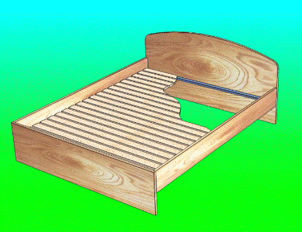

Skoro zeszliśmy na takie tematy to opowiem jak ja sobie to rozwiązałem. Miałem podobny problem tylko skala wyrobu 2x większa. Postanowiłem nie oszczędzać aż tak bardzo i jako materiał wybrałem sklejkę sosnową o grubości 20 mm. Wg mojego planu wszystkie potrzebne płyty ( 4 szt. ) docięli mi na składzie. Wyniosło to ok 240 zł. Może to nie aż tak mało, ale wymiar materaca wynosił 2 x 1,6 m i wykonanie musiało być solidne. Poza tym nie chciałem, żeby potem rozłaziło się z byle powodu. Krawędzie widoczne zaokrągliłem frezarką, powierzchnie oszlifowałem, potem lakier bezbarwny i znowu szlif i lakier na gotowo. Czyli jak widać żadnego heblowania. Wyszło bardzo dobrze. Za taki łoże musiałbym zapłacić co najmniej 800 zł i byłoby na pewno z lichego materiału. A moje przynajmniej nie skrzypi :twisted: Teraz czeka mnie wykonanie takiego samego łóżka jak Twoje, także dla pociechy i już wiem, że zrobię je tak samo. Dodam jeszcze, że na stelaż zastosowałem kątownik stalowy przykręcany wkrętami osobno do każdej płyty i polakierowany a na to zwykłe deski nieco oszlifowane.
Łóżko 2x1,6 m.gif (61.83 KiB) Przejrzano 1758 razy
