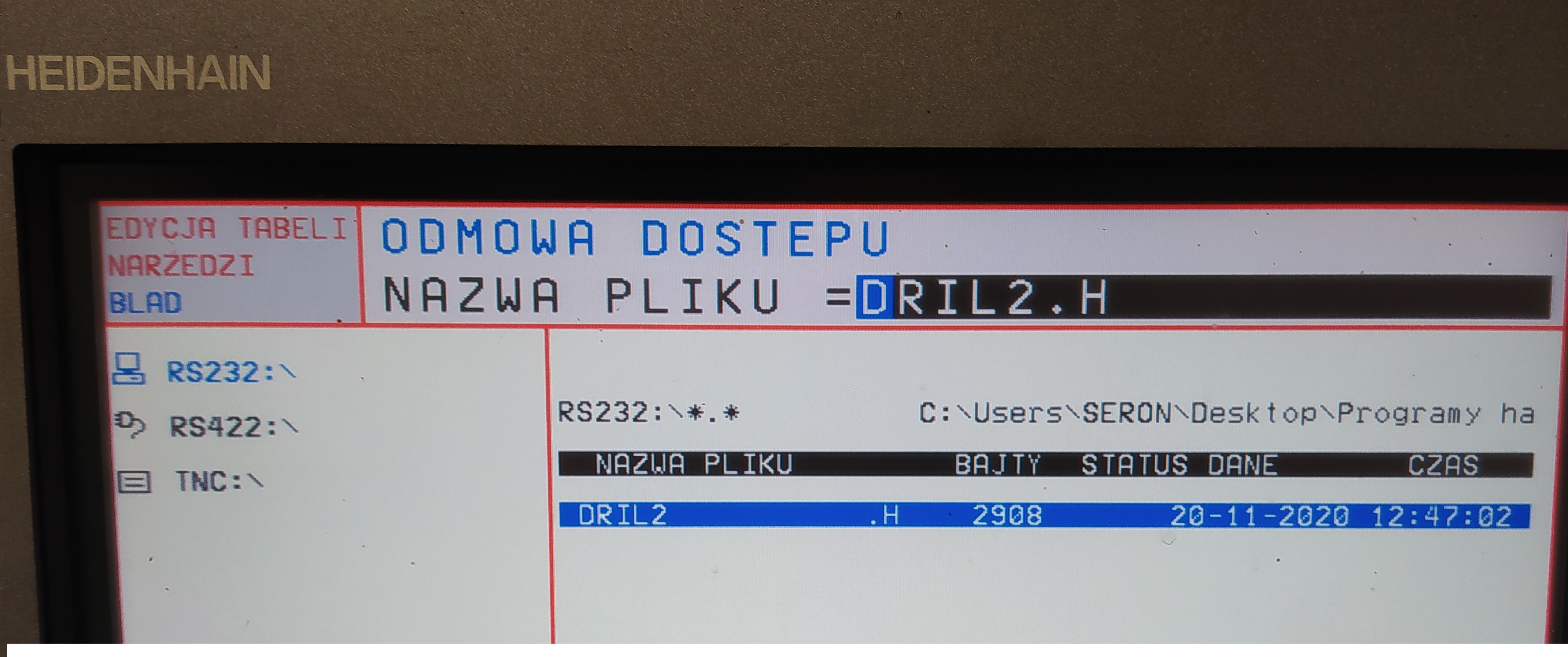

Mam problem z maszyna ze sterowaniem TNC426CB. Znajomy poprosił mnie aby na jego maszynie spróbować skonfigurować przesyłanie plików programów za pomocą RS-232. Za pomocą programu TNCremo udało się przesłać programy ale niestety nie potrafię ich wybrać jako program obróbczy. Przyznaje się, że jeżeli chodzi o sterowanie heindenhaina jestem zielony i dopiero dzisiaj próbowałem bardziej wgryźć się w opcję systemowe. Niestety znajomy również nie potrafi wybrać programu ( pisze w MDI). Instrukcję obsługi do maszyny przeczytałem pare razy, ale mi nie pomogła.
Po kolei, klikam przycisk "program wprowadź do pamięci" następnie PGM MGT wybieram plik i ENT. Czy istnieje jeszcze coś co pominąłem, jak załadować ten program, żeby był gotowy do obróbki detalu?
Drugi problem to "program w locie" używając TNCServer przesyłam folder z plikami, który widzę po stronie maszyny ale też niestety nie mogę wybrać tego programu.
Z góry dziękuje za odpowiedź i proszę o wyrozumiałość, pozdrawiam

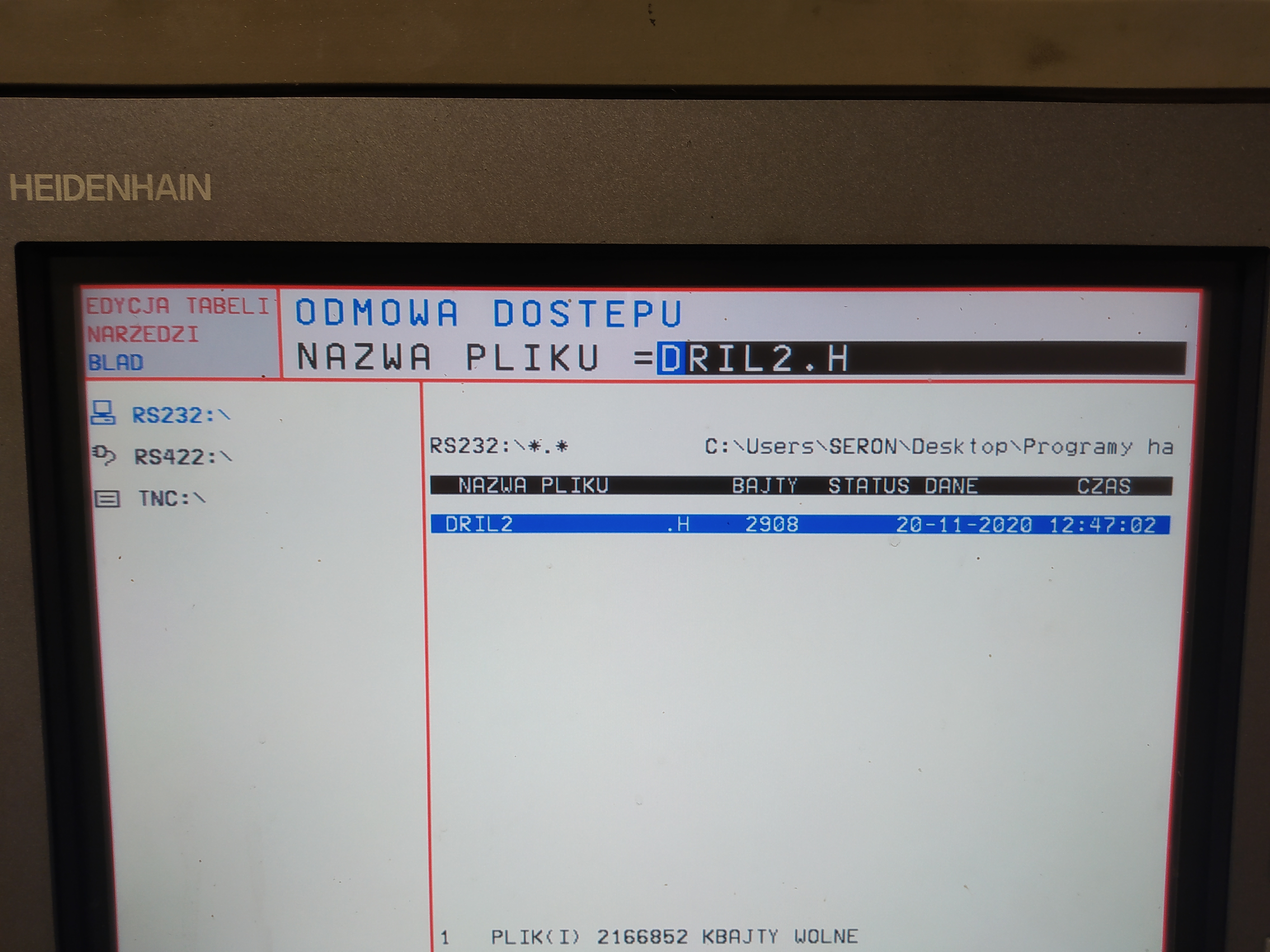

Post napisał: maro00 » 02 gru 2020, 08:09
Witam, nadal się borykam z problemem odczytu pliku w locie.
Miał ktoś podobną sytuację? Sprawdzałem na kilku plikach.

Post napisał: Steryd » 02 gru 2020, 10:55
Na tym ekranie próbujesz edytować plik na zewnętrznym dysku. To się nie da.
Jak chcesz odpalić drip feed, to musisz przejść najpierw w tryb wykonania programu.

Post napisał: maro00 » 06 gru 2020, 21:53
Witam, dziękuje za odpowiedź. RS232 widzę tylko w trybie program do edycji. Jeżeli wybiorę inny tryb pracy np. automat, wchodząc potem w PMG MGT nie widzę w ogóle RS232 po prawej stronie tylko TNC:\

Post napisał: Steryd » 06 gru 2020, 23:52
Czyli masz zablokowane dnc. Musisz pogrzebać w parametrach, ale nie pamiętam, który to dokladnie MP. W instrukcji stoi na bank.
