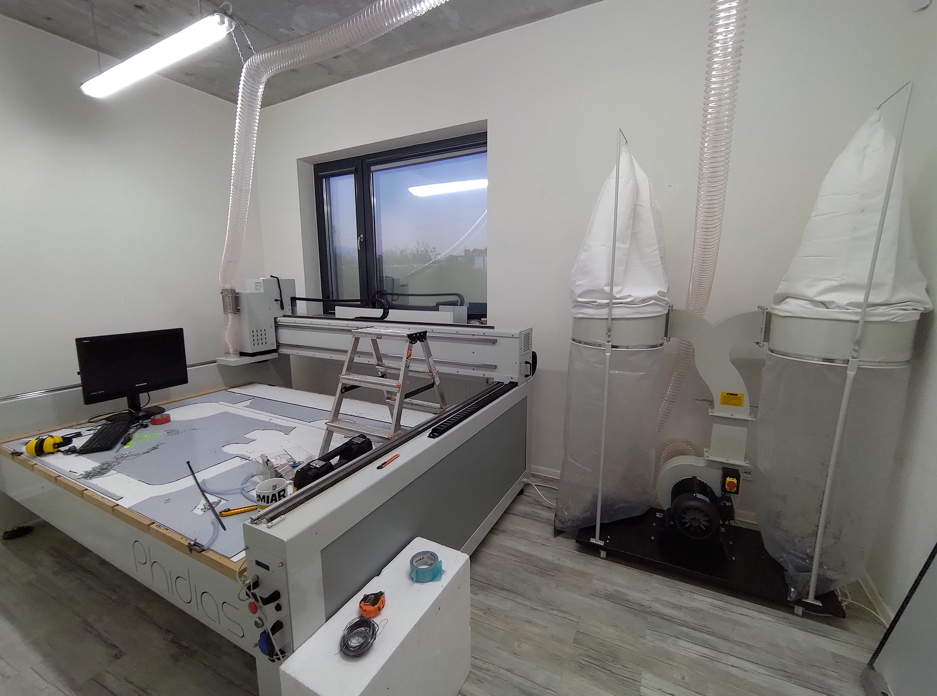

Ja posiadam owy frez od kilku dni i nie jestem wstanie Ci podać pewnych informacji o tym Phidias-ie.
Od wielu lat pracowałem na ich starszej maszynie zwanej ZMC 120. Maszyna była naprawdę solidna oraz dokładna mimo konstrukcji aluminiowej. Tnę miękkie materiały typu: PCV, dibond, plexa...
Wracając do tematu, Phidias posiada naprawdę stabilną podstawę. Konstrukcja składa się z boków stalowych (wpół otwartych, zasłoniętych komorówką), stół z kilku naprawdę ciężkich a zarazem solidnych ceownikach giętych jak i spawanych. Sama ta konstrukcja waży około tony. Oś X wraz z głowicą waży ponad 200 kilo. Wiem bo sam pomagałem monterom ją wnieść
Modułowa konstrukcja tej maszyny pozwala zainstalować ją w pomieszczeniu z drzwiami 90 cm i wąskim korytarzu. Plusem tego modelu jest to, że głowica w osi Y może wyjść kilka cm poza stół co daje mi większe niż podają pole robocze. Firma pozwala na modyfikacje plotera wg upodobań klienta, np: chcę lekko zmienić format roboczy stołu. Na chwilę obecną nie mam żadnych zastrzeżeń do samej konstrukcji maszyny. Chętnie pomogę zainteresowanym tym modelem.

Jak nazłość za wiele nią nie wycinałem z racji wykonywania innych obowiązków w firmie i braku zleceń na cięcie. Przed splanowaniem stołu wycinałem w pcv 3mm, dibondzie 3mm oraz w plexie 6 mm wylewanej. Wszystko było powtarzalne i zgodne z wymiarami projektu.
Jedną niedogodnością jaką zauważyłem to są prowadnice napędowe, które po splanowaniu dwukrotnym stołu z PCV znalazły się na niej zanieczyszczenia. W miarę możliwości pozbyłem się ich za pomocą sprężonego powietrza. Drugim problemem jest dla mnie przyczepiany odsys odkurzacza, jest on za nisko osadzony. Przy frezowaniu z materiałem umocowanym przez docisk (płaskownik + śrubka + motylek) może w niego uderzyć, stąd zalecane jest jego zdjęcie przy frezowaniu cienkich materiałów. Zawsze materiał można wkręcić
Phidias posiada "czujnik" oporu, przy uderzeniu lub zblokowaniu maszyna stopuje. Jedno Planowanie stołu zajęło mi 15 min frezem do planowania 30 mm, więc jak dla mnie to bardzo szybko. Max pole robocze to: x=2069,999 y=1705,002.

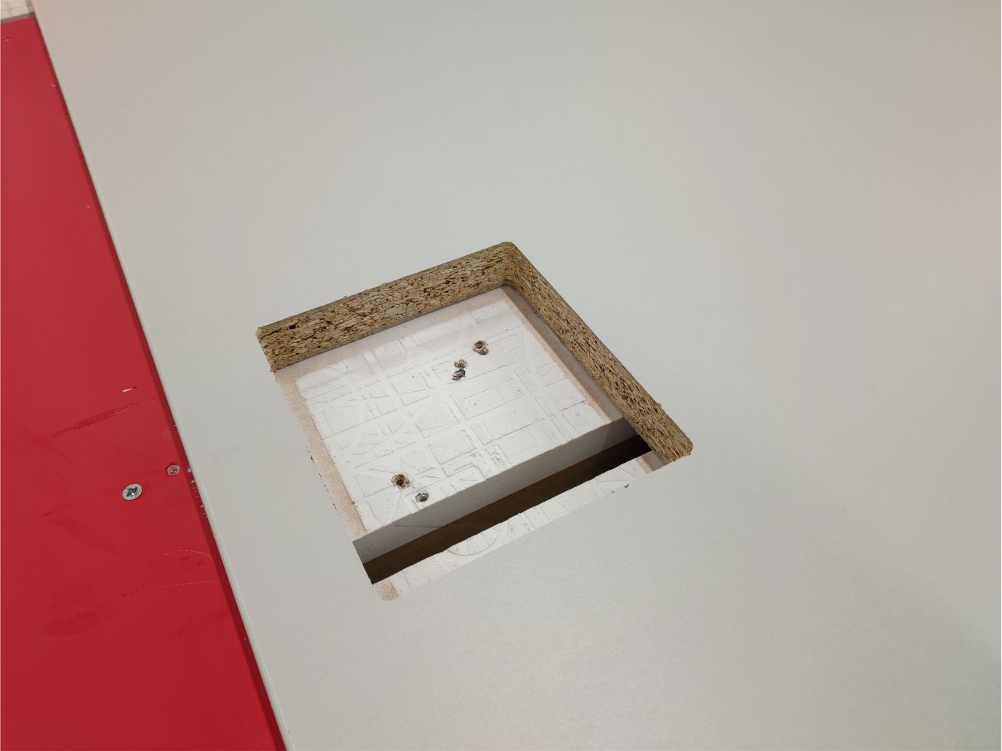

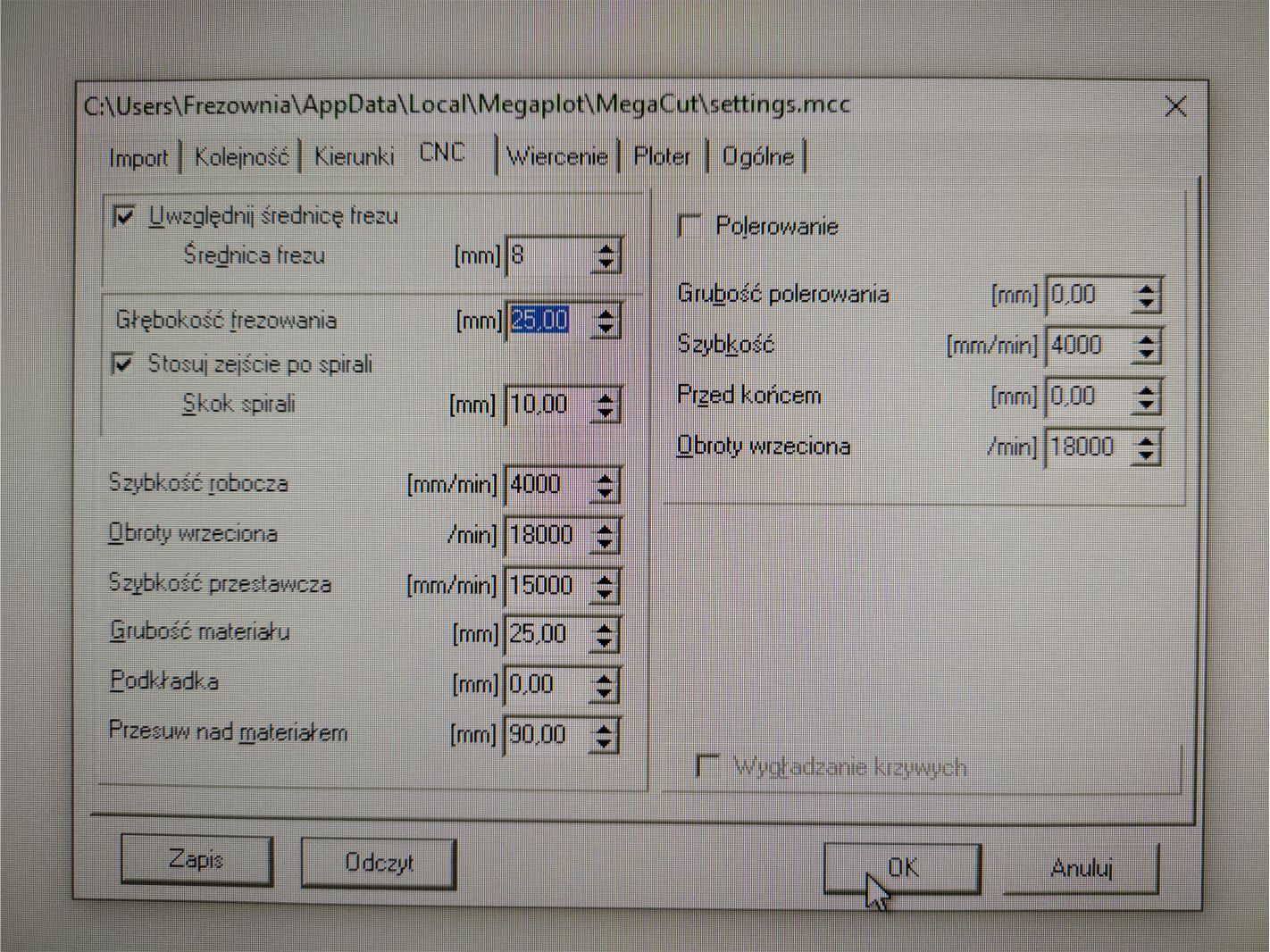

Właśnie wycinam otwory do mediaportów w płycie meblowej o grubości 25 mm, więc mogę już zaprezentować maszynę przy pracy. Proszę o wyrozumiałość, gdyż jestem amatorem w owym materiale
Jak na chwilę obecną nie widzę żadnych problemów z frezowaniem a mam już wyciętych 9 otworów w blatach.
