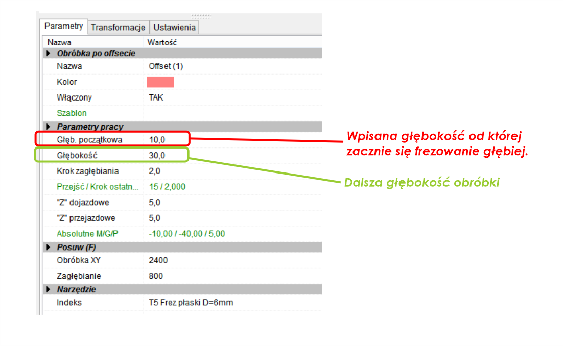

Mam już wyfrezowane otwory (zagłębienia pod łby śrub) i chciałbym je pogłębić. Jak trafić frezem żeby frezowanie odbyło się dokładnie w tym miejscu w którym już jest otwór?
Sam program wybierania jest banalnie prosty ale nie wiem właśnie jak trafić dokładnie w już wyfrezowany otwór żeby go pogłębić.

sebasbox Nie wiem czy dobrze zrozumiałem o co ci chodzi, ale ja robię to tak.(obrazek poniżej)
Pozdrawiam.

Generalnie jeszcze raz...bo pewnie zawiło napisałem. Mam płytę, na której mam powiercone otwory (podfrezowania pod łby śrub) i teraz potrzebuje pogłębić te otwory, co za tym idzie mam problem bo nie wiem jak trafić ponownie w to samo miejsce. Tych otworów, które już są ja nie frezowałem więc nie mam programu który mógłbym puścić ponownie z większym zagłębieniem. Muszę ponownie znaleźć centra otworów i jeszcze raz zagłębić się frezem.
Mam nadzieję że jaśniej napisałem.
