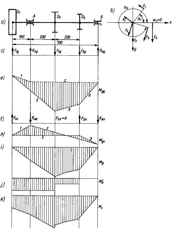

Witajcie. Projektuję przekładnię zębatą walcową dwustopniową i jest pewien problem. Wałek na którym osadzone są koła zębate musi przenieść moment ok. 11,3 Nm. Z obliczeń wychodzi, że średnica wałka 12 mm dla stali St6 o Re=335 MPa powinna być wystarczająca. Ale w miejscu osadzenia kół są wpusty. W sumie, każdy dowolny przekrój pomiędzy wpustami jest pełny, ale chcę się upewnić: czy obecność wpustów nie obniży wskaźnika wytrzymałości przekroju na skręcanie w miejscu osadzenia kół?

Nie wiem czy w takim przypadku nie pojawi się coś w stylu efektu karbu.

Generalnie pomija się ten efekt przy obliczeniach wytrzymałościowych wału. Można go uwzględnić robiąc analizę MES. Oczywiście połączenia wpustowe należy odpowiednio projektować, są też zasady dotyczące wymiarów rowków wpustowych w stosunku do średnicy wału w danym przekroju. Więcej informacji znajdziesz w książce "Wały i osie" Dąbrowskiego lub "Wały maszynowe" tego samego autora.

Przecież w miejscu osadzenia koła naprężenia są równe 0

Jak to ?
Dokładnie. Właśnie też tak myślałem, ale chciałem się upewnić. Dziś znalazłem podobny schemat obciążenia w Poradniku Mechanika, który to potwierdza. Dziękuję za pomoc.
Jak to ?
Tak, to prawda. Na schemacie który załączyłeś Ms nie znika w punkcie D2 dlatego bo na końcu wałka jest dodatkowy element obciążony siłą skręcającą F1. Mój wał jest na końcach podparty na łożyskach więc Ms znika jak w punkcie D3.
