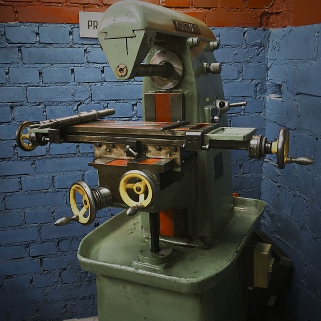

Witam, poszukuję od jakiegoś czasu niewielkiej a jednocześnie nie chińskiej frezarki, głównie małe prace, w alu i stali, czyli coś dla hobbysty ale na lata. Czy ktoś może coś polecić? Głównym ograniczeniem jest waga, a to dlatego, że do pokonania jest 17 stopni w dół, na dodatek podłoga nie jest najgrubsza. Wiem, że ktoś poleci rozebrać jakiegoś kolosa i wnieść go w kawałkach, ale jednak wolałbym coś niedużego. Budżet to około 6 tyś, oczywiście bez osprzętu.

FXB-12 to trochę zabawka i do tego mocno przewartościowana (z racji na małe wymiary właśnie).
Z pojawiających się maszyn wchodzi w grę wymieniona przez kolegę FWE-16, faktycznie dość sympatyczna maszyna. Jest FDA-16, ale większość ma posuw dźwigniowy a nie na śrubie. Małe frezarki produkował też Steinel oraz Kunzmann.
Osobiście mam Kunzmanna HF-400 i jestem tą maszyną zachwycony jeżeli chodzi o możliwości w stosunku do gabarytów. Miałem kiedyś FWE i HFka jest zdecydowanie dokładniejsza i wygodniej się na niej pracuje.

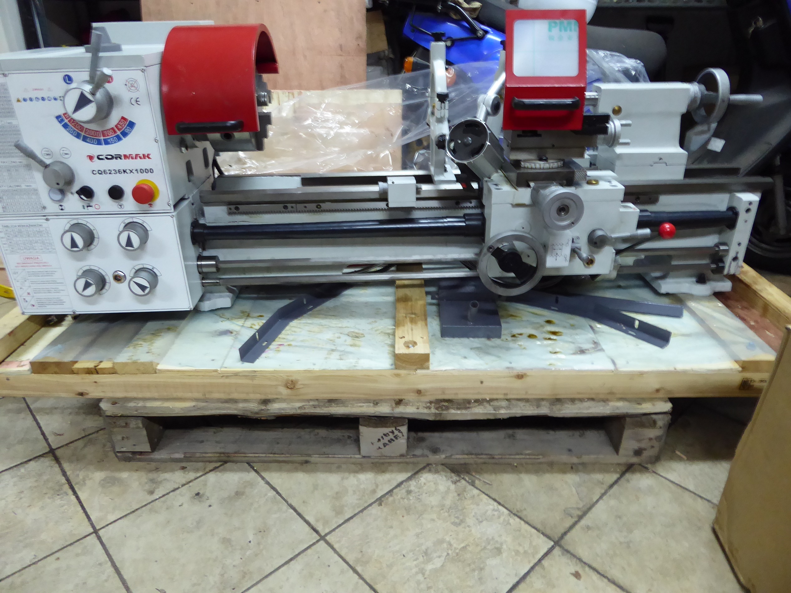

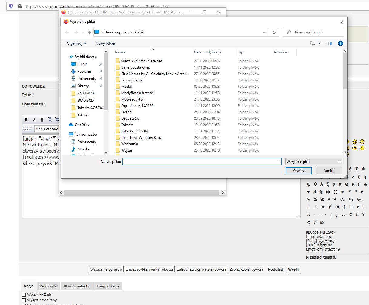

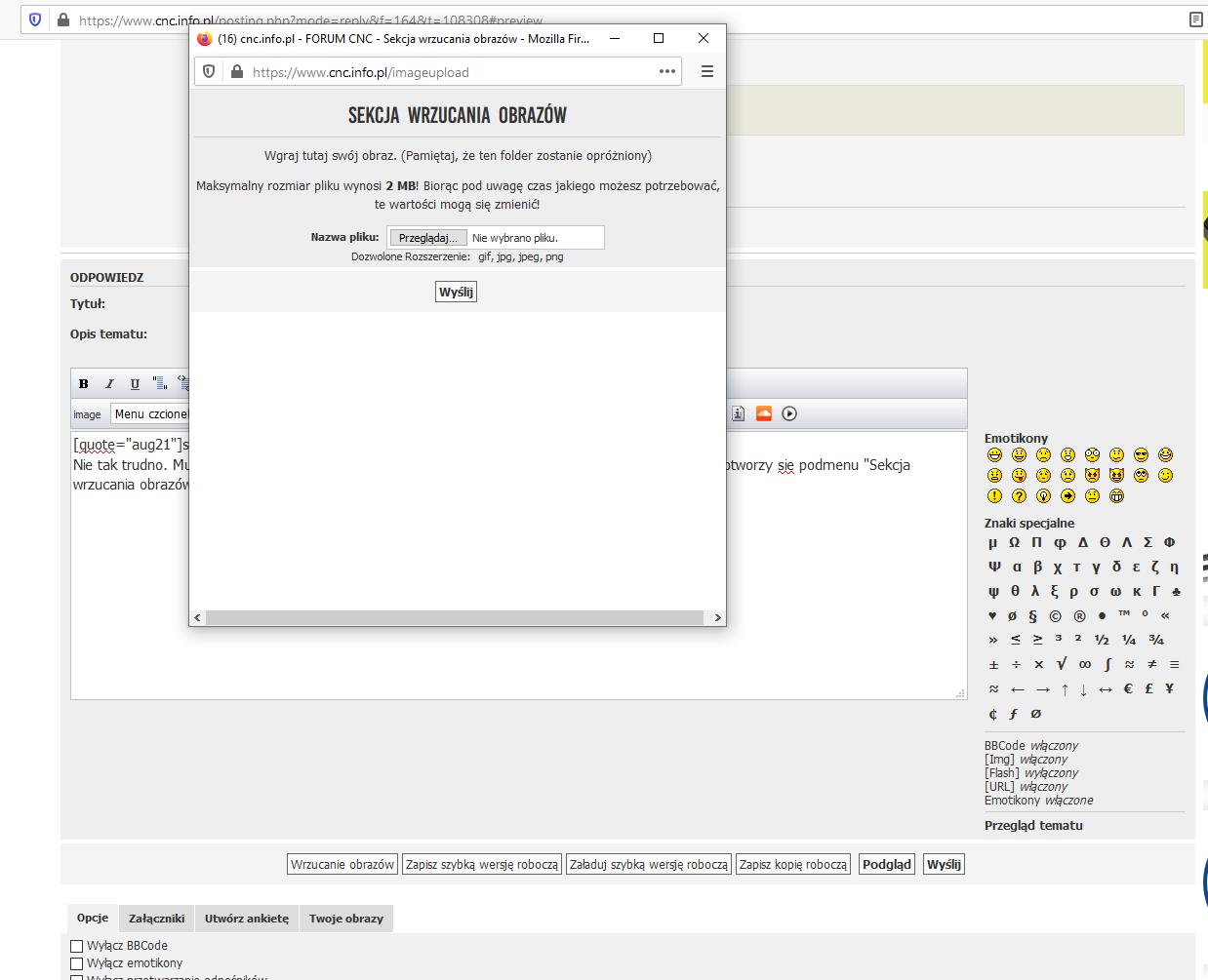

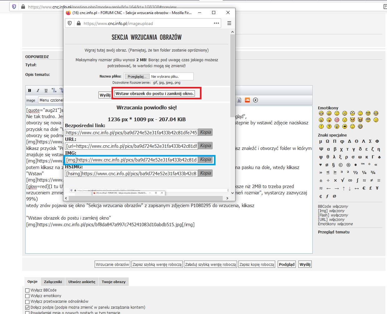

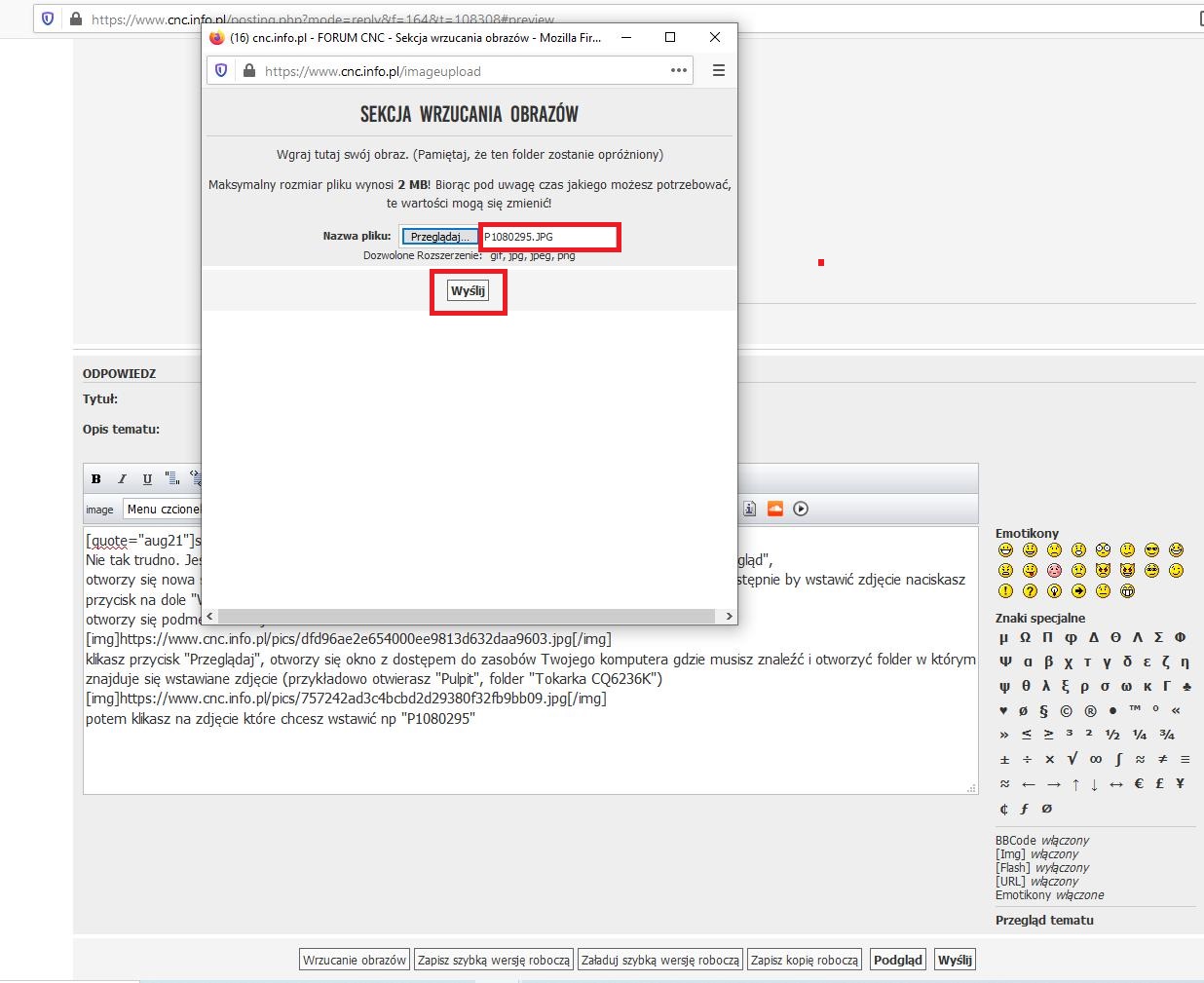

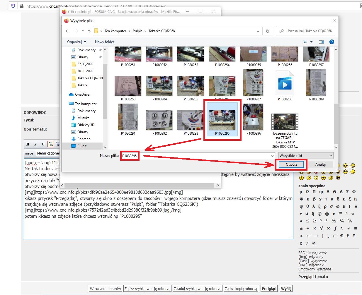

aug21 pisze:szkoda że na tym portalu tak trudno wstawić zdjęcia
Nie tak trudno, podpowiem Ci jak:
(I tu UWAGA! - wstawiane zdjęcie nie może być większe jak 2MB, bo się nie wgra!
Jeśli jest większe niż 2MB to trzeba przed wrzuceniem zmniejszyć jego rozmiar np edytorem - klikasz zdjęcie prawym myszy → "Edytuj" → "Zmień rozmiar", wystarczy zazwyczaj wpisać 99%, → "OK" → "Zapisz")
Jeśli chcesz wrzucić swoje zdjęcie to musisz kliknąć przycisk na dole strony "Pełny edytor i podgląd",
otworzy się nowa strona do pisania (jeśli na poprzedniej coś pisałeś, to z zapisanym tam tekstem), następnie by wstawić zdjęcie naciskasz przycisk na dole "Wrzucanie obrazów",
otworzy się podmenu "Sekcja wrzucania obrazów"
klikasz przycisk "Przeglądaj", otworzy się okno z dostępem do zasobów Twojego komputera gdzie musisz znaleźć i otworzyć folder w którym znajduje się zdjęcie ktore chcesz wstawić (przykładowo otwierasz "Pulpit", folder "Tokarka CQ6236K")
potem klikasz na zdjęcie z tego folderu które chcesz wstawić np "P1080295", jego nazwa pokazuje się na pasku na dole, wtedy klikasz "Wstaw"
wtedy znów pojawia się okno "Sekcja wrzucania obrazów" z zapisanym zdjęciem P1080295 do wrzucenia, klikasz "Wyślij"
jak pokaże się takie z linkami → klikasz "Wstaw obrazek do postu i zamknij okno"
(można też skopiować trzeci link i wstawić bezpośrednio w tekst)
obraz P1080295 powinien pojawić się pod tekstem ↓
I to całe zadanie...
