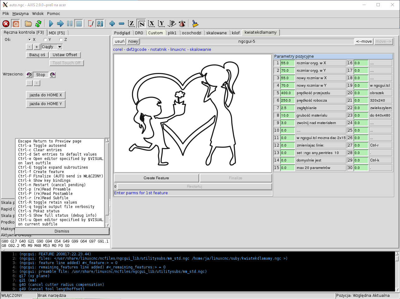

Chciałbym aby ktoś pokazał jak zainstalować DXF2GCODE w tym starutkim Debian wheezy.
W zamian mogę pokazać jak zrobić suby z pomocą tego programu.
Obrazkowo to jest tak:
01. Rysuję coś w Corelu.
02. Exportuje do starej wersji DXF aby mieć tylko G0 i G1.
03. Importuję DXF do DXF2GCODE.
04. Przestawiam początek układu współrzędnych "do narożnika".
(Options - Move Workpiece Zero).
Oprócz przesunięcia zrobi się automatyczna zmiana kolejności ścieżek.
Ale można przywrócić tą z pliki DXF wybierając File - Reload (Ctrl+R).
05. Zaznaczam wszystkie ścieżki i ustawiam ich parametry.
(Ctrl+A)
06. Ustawiam parametry postprocesora i wpisuję na początek pliku zmienne.
(Options - Postprocesor configuration...)
07. Ustawiam w jaki sposób mają być generowane współrzędne G0 i G1 dodając zmienne do suba.
(Options - Postprocesor configuration...- G-code codes)
08. Export pliku ngc.
(Export - Export Shapes)
09. W notatniku uzupełniam nagłówek pliku o wymiary z Corela oraz początek i koniec suba.
No i ważna jest nazwa suba małe litery i żadnych dodatkowych znaków.
10. Dopisuję suba do pliku ini i mam zakładkę w linuxcnc.
Jak uruchomić suby ngcgiu w linuxCNC?
11. No i tak to działa po kliknięciu na "Create Feature" i "Finalize".

W katalogu z subami można dać obrazek o tej samej nazwie jak sub.
Wielkość obrazka domyślnie jest ustawiona na 320x240 ale można łatwo zwiększyć:
sudo nano /usr/lib/tcltk/linuxcnc/ngcgui.tcl
Ctrl+W, wpisz 320, enter i już wiesz gdzie to jest.
Zmienić i zapisać: Ctrl+O, Ctrl+X.
Obrazek, czy to większy, czy mniejszy, będzie skalowany do wpisanego rozmiaru.

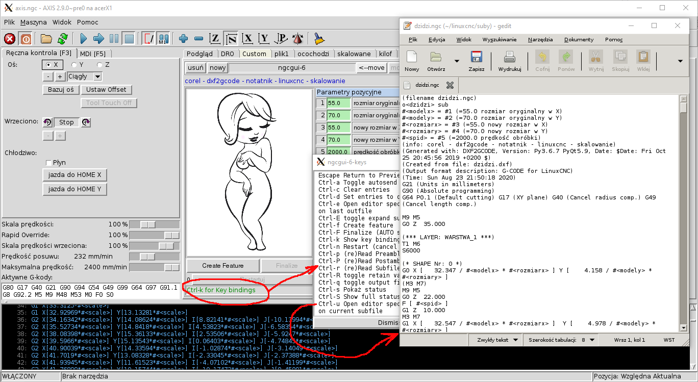

Domyślnie w domyślnym najnowszym-starym obrazie iso z linuxcnc 2.7... nie jest zainstalowany edytor gedit, chociaż domyślnie jest wpisywany do plików ini.
Potrzebne są dwa polecenia:
Kod: Zaznacz cały
sudo apt-get install gedit
echo -e "export VISUAL=\"gedit\"\n" >>~.bashrc
oraz w pliku ini, to co tam już jest:
Kod: Zaznacz cały
[DISPLAY]
EDITOR = gedit
aby będąc w zakładce z danym subem, skrótem Ctrl-u, uruchomić edytor z tym subem.
Po zmianach skrót Ctrl+r wczyta i odświeży zmienionego suba.
Uruchomienie podpowiedź jest nawet widoczne w subie "Ctrl-k for Key bindings":
Tylko trzeba umieć patrzyć, a nie jedynie gapić się. ;-)
