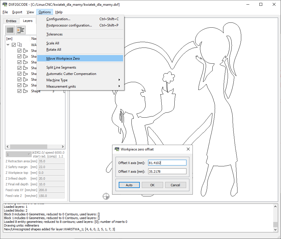

Chciałbym aby ktoś pokazał jak zainstalować DXF2GCODE w tym starutkim Debian wheezy.
W zamian mogę pokazać jak zrobić suby z pomocą tego programu.
Obrazkowo to jest tak:

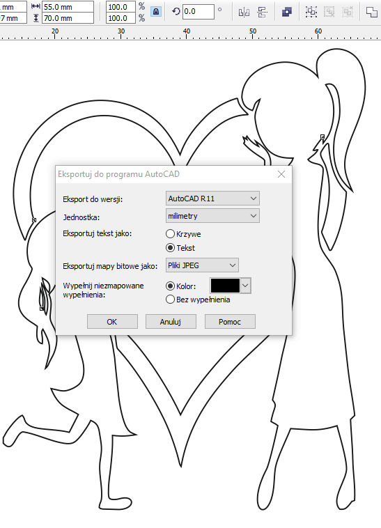

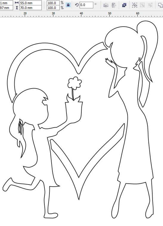

01. Rysuję coś w Corelu.

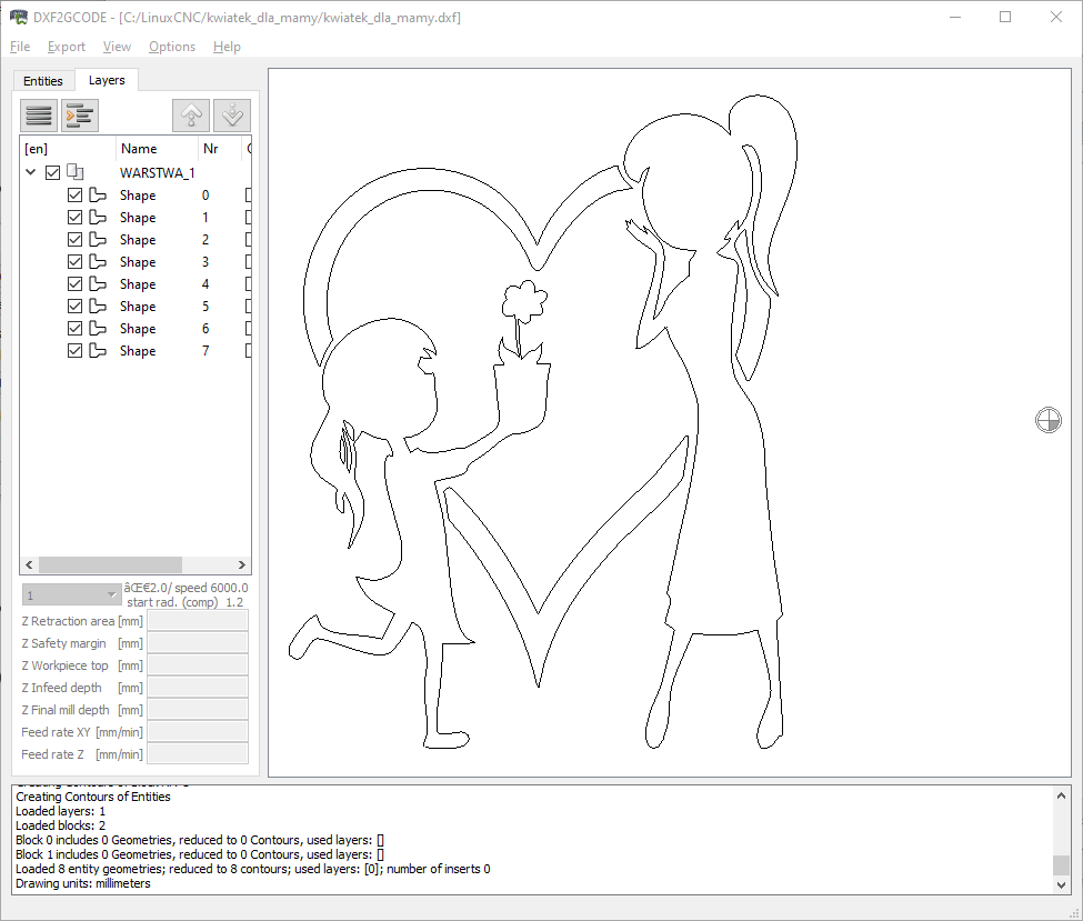

02. Exportuje do starej wersji DXF aby mieć tylko G0 i G1.
03. Importuję DXF do DXF2GCODE.

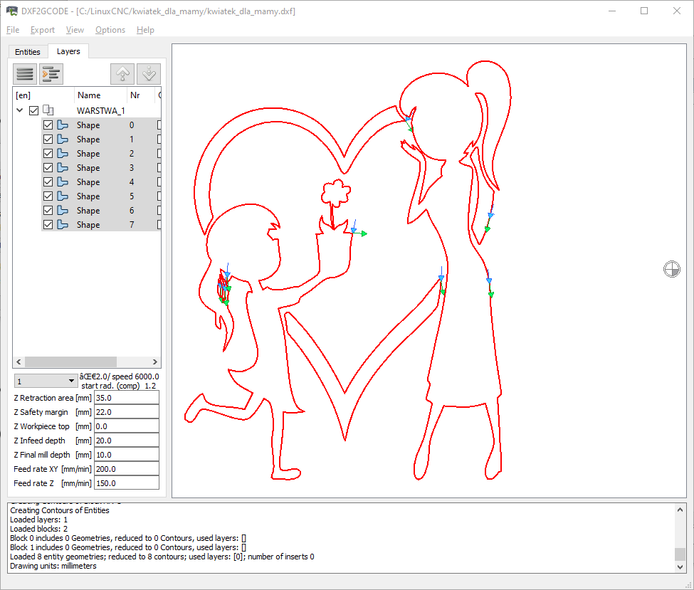

04. Przestawiam początek układu współrzędnych "do narożnika".
(Options - Move Workpiece Zero).
Oprócz przesunięcia zrobi się automatyczna zmiana kolejności ścieżek.
Ale można przywrócić tą z pliki DXF wybierając File - Reload (Ctrl+R).
05. Zaznaczam wszystkie ścieżki i ustawiam ich parametry.
(Ctrl+A)

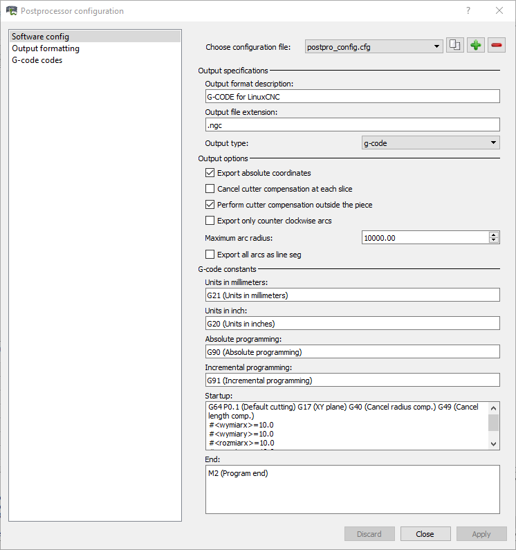

06. Ustawiam parametry postprocesora i wpisuję na początek pliku zmienne.
(Options - Postprocesor configuration...)

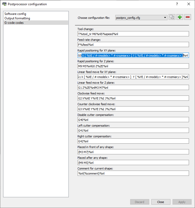

07. Ustawiam w jaki sposób mają być generowane współrzędne G0 i G1 dodając zmienne do suba.
(Options - Postprocesor configuration...- G-code codes)

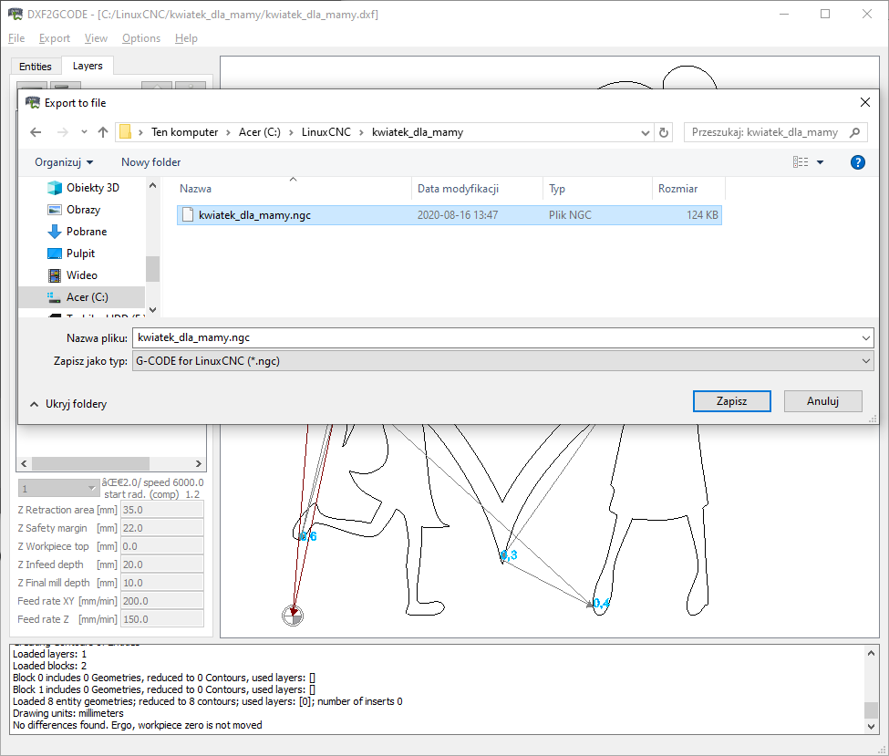

08. Export pliku ngc.
(Export - Export Shapes)

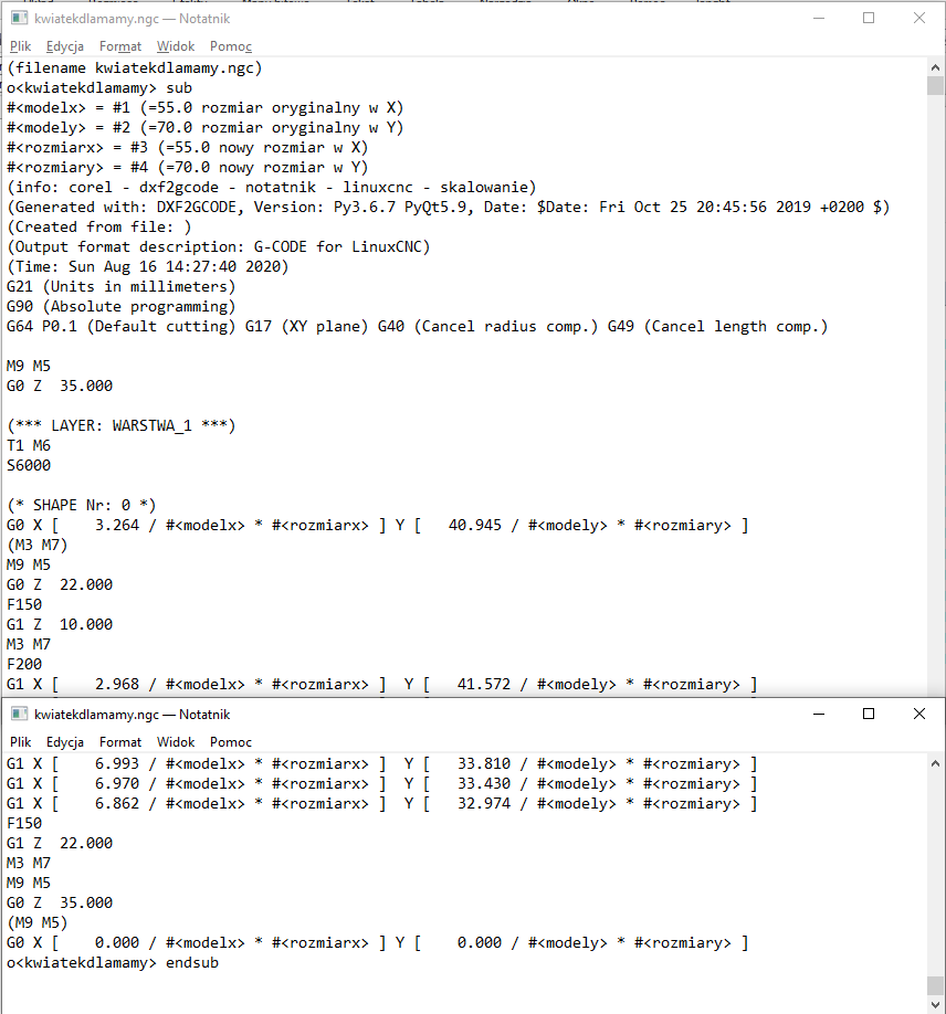

09. W notatniku uzupełniam nagłówek pliku o wymiary z Corela oraz początek i koniec suba.
No i ważna jest nazwa suba małe litery i żadnych dodatkowych znaków.

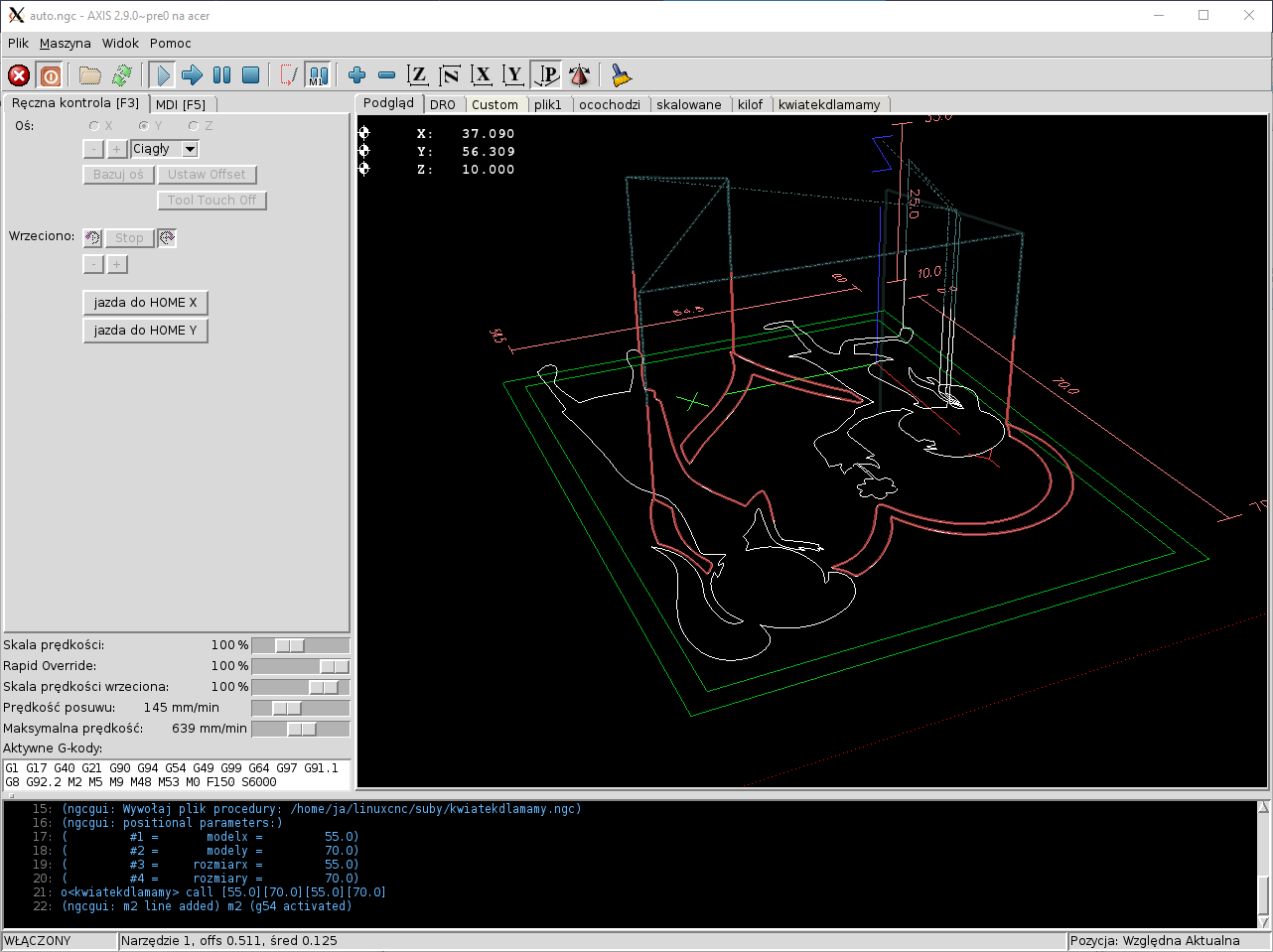

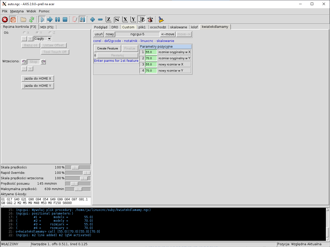

10. Dopisuję suba do pliku ini i mam zakładkę w linuxcnc.
Jak uruchomić suby ngcgiu w linuxCNC?
11. No i tak to działa po kliknięciu na "Create Feature" i "Finalize".

W katalogu z subami można dać obrazek o tej samej nazwie jak sub.
Wielkość obrazka domyślnie jest ustawiona na 320x240 ale można łatwo zwiększyć:
sudo nano /usr/lib/tcltk/linuxcnc/ngcgui.tcl
Ctrl+W, wpisz 320, enter i już wiesz gdzie to jest.
Zmienić i zapisać: Ctrl+O, Ctrl+X.
Obrazek, czy to większy, czy mniejszy, będzie skalowany do wpisanego rozmiaru.
