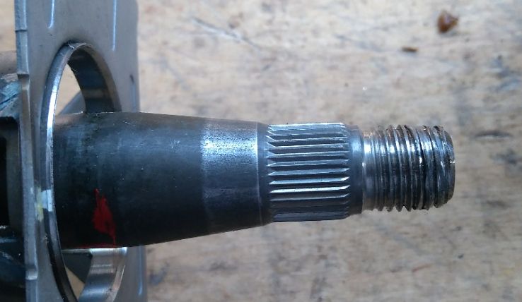

Koledzy czy tak uszkodzony gwint jak na foto poniżej da się odtworzyć, chociaż w części ?
Jest to wałek kierowniczy i te 4 zwoje które zostały wydaje mi się za mało.
Jest to gwint M14 x 1.25 o ile dobrze zmierzyłem suwmiarką.
Chętnie zapłacę chętnemu który sie podejmie.
To wałek z auta, które w PL jest bardzo rzadkie i nie ma do niego części, a jak są to kosztują krocie.
W grę wchodzi też wytoczenie tego na M12 i zrobienie nowego gwintu jeśli akcja z M14 nie wypali.

da się naprawić pytanie czy da się to wyjąć z tej reszty co jest na foto tak by było jak złapać w tokarkę

Ja bym delikatnie napawał TiG-iem tak by nie przegrzać najlepiej tylko ten zniszczony fragment, i naciął pasując w/g oryginalnego...
Potem można by ewentualnie indukcyjnie przyhartować..

Tylko jak trafić nowym gwintem potem w stary....

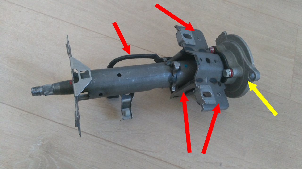

Dalszy demontaż raczej nie jest możliwy. To górny fragment kolumny o długości około 40cm, ale mozliwe że dałoby się to zamontować w tokarce.

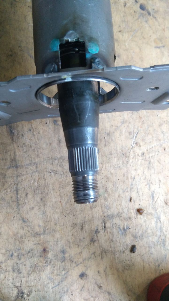

To akurat żaden problem, daj zdjęcie całości bo trzeba to jakoś zamocować na tokarce.

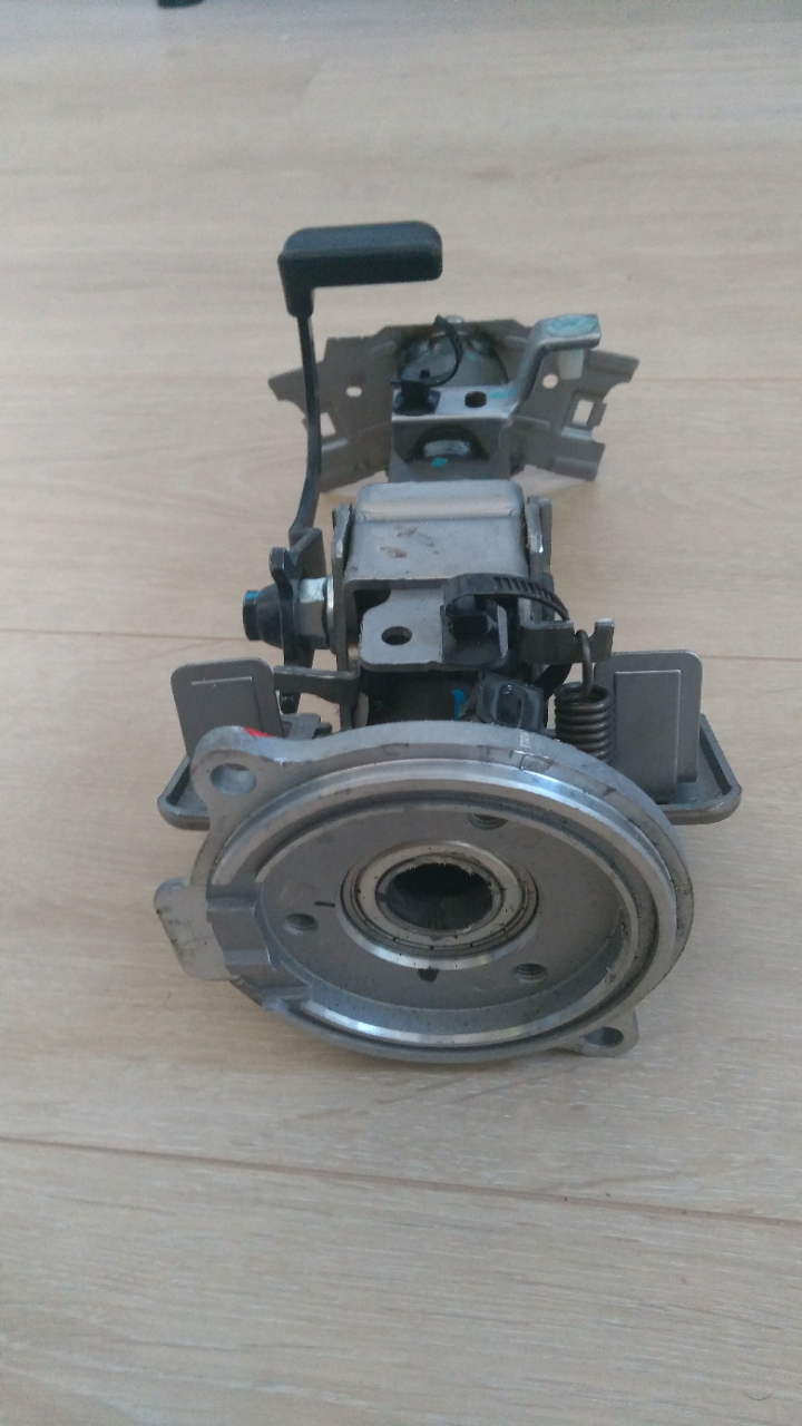

Tu przy gwincie pewnie będzie nakiełek, ciekawe jak z drugiej strony, której zdjęcie raczej byłoby niezbędne.. (i całości)

Te elementy ktore pokazują strzałki czerwone można jeszcze odkręcić, ten talerz pokazany żółtym prawdopodobnie też.

To się da naprawić nawet bez montażu w tokarce.
- usunąć uszkodzoną cześć gwintu
- nakręcić narzynkę ( być może trzeba będzie ją przeszlifować by dopasować grubość)
- zabezpieczyć mokrą szmatą
- napawać
- odtworzyć gwint cofając narzynkę
Być może trzeba będzie kilkukrotnie proces powtórzyć z cienkimi warstwami napawania
