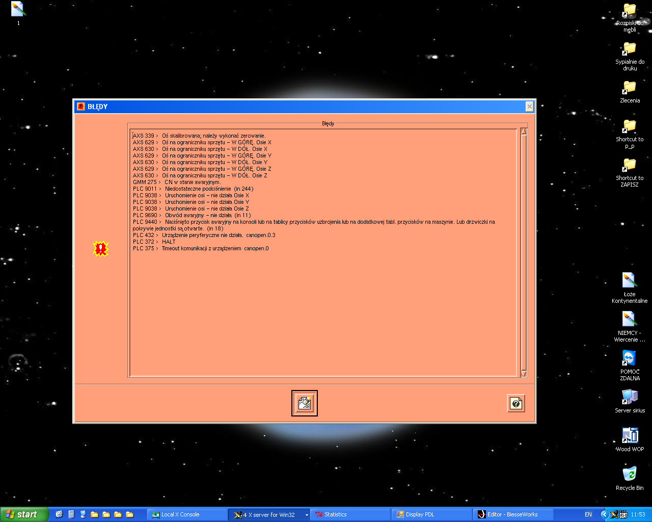

Witam. Problem jest tego typu że maszyna w trakcie pracy nagle się zatrzymuje i nie można załączyć napięcia, po zresetowaniu komutera napięcie jest można maszynę wyzerować i pracować dalej z tym ze po jakimś czasie pracy jest to samo błędy wyskakują z reguły te same jak na razie zrobiłem zrzut ekranu tylko 2 załączam je do wiadomości. Wie ktoś o co chod Obrazek Obrazek zi?.

trzeba poszukać w dokumentacji jakie urządzenie jest podłączone pod ten adres magistrali CAN Open i wtedy diagnozować co się dzieje
