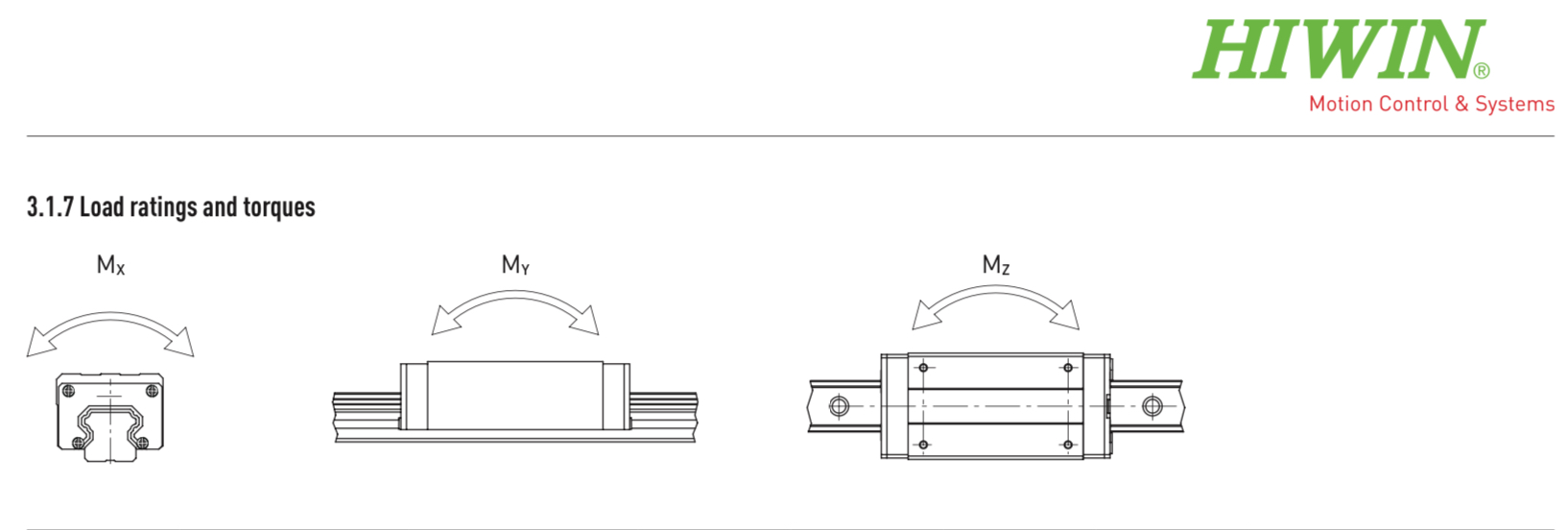

Jeżeli dobrze cię zrozumiałem, co miałeś na myśli, to chodzi głównie o moment gnący - elenmenty stalowe mają dużo większą masę. Oczywiście jest możliwość zrobić to odwrotnie, ale trzeba dużo masywniejszy prowadnice, a to są koszty.
Fragment z katalogu HIWIN dla zobrazowania zagadnienia:

Właśnie się zorientowałem że nie napisałem wprost - mam tu na myśli wyłącznie oś X - ruchomy stół.
Nie wydaje mi się żeby w przypadku prowadnic na ruchomym stole trzeba było używać większych wózków - i tak używa się szeroko rozstawionych 4 wózków, przez co istotna staje się nośność a nie moment, a ich nośność i tak jest daleko większa niż potrzeba w typowych maszynach na forum.
