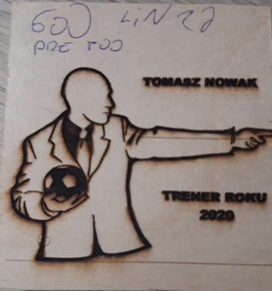

Cześć Wszystkim
Piszę tu, bo nie radzę sobie z laserem Grbl w wersji 3.6.0
Ostatnio działał bardzo ładnie, w zależności od temperatury wypalania, grawerował na brązowo lub czarno.
Ostatnio nie reaguje na zmiany w ustawieniach , bez względu na temperaturę wypalania, obraz jest nadal czarny.
Próbowałem różne ustawienia i nie mogę sobie z tym poradzić.
Miałeś podobny przypadek?, jak można sobie z tym poradzić. Jakieś rozwiązania ?
W załączniku jak to wyglada
Obrazek Obrazek

tuxcnc
Posty: 9812
Re: laser Grbl
Post napisał: tuxcnc » 22 lip 2020, 19:07
Owczarek pisze:
22 lip 2020, 08:51
laserem Grbl w wersji 3.6.0 (...) temperatury wypalania
Nie ma takich cudów, jeśli chcesz pomocy, to opisuj problem językiem technicznym.
Którą masz wersję GRBL ?
Moc lasera ustawiasz pokrętłem czy w programie ?
Skąd bierzesz g-kody do wypalania ?

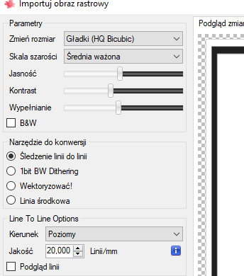

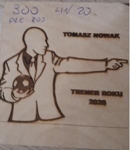

Post napisał: Owczarek » 22 lip 2020, 22:37
ok postaram się. Nie znam się na programach i technice, kupiłem laser do wypalania bo widzę w tym potencjał.
Wersja programu to V3.7.0 taka jest informacja po włączeniu programu w lewym górnym rogu.
Moc laseru ustawiam w programie Smax 300 załacznik 1,
Obrazek załącznik 1
jak zmieniam predkość to zmienia się odcień czerni, tzn jest czarne, szare lub nic nie widać.
Kody...
Robię grafikę np. w Paint zapisuję ją jako jpg. Następnie odpalam program Grbl i następnie otwórz plik, otwieram zapisaną grafikę
( załącznik 2) takie mam ustawienia. i następnie załącznik 1 i to wszystko. klikam play i leci.
Wcześniej też tak robiłem i przy zmianie S max wypalał na czarno lub brązowo.
Nie jestem specem w programach, proszę nie denerwuj się że opisuję to po chłopsku. Nie każdy zna się na wszystkim.
Po prostu mam problem i szukam rozwiązania
Mam nadzieję ze pomożecie. z góry dziękuję

Post napisał: tuxcnc » 23 lip 2020, 14:36
Owczarek pisze:
22 lip 2020, 22:37
jak zmieniam predkość to zmienia się odcień czerni, tzn jest czarne, szare lub nic nie widać. (...) Wcześniej też tak robiłem i przy zmianie S max wypalał na czarno lub brązowo.
I dokładnie tak powinno być.
Parametrem S ustawiasz MOC lasera, a moc to energia w jednostce czasu.
Czym większa moc, tym mniejszy czas potrzebny aby uzyskać taką samą ekspozycję (ilość energii na jednostkę powierzchni), więc można jechać szybciej i uzyskać ten sam efekt.
Teraz jest pytanie czy coś się popsuło i laser przestał reagować na parametr S, czy po prostu się pogubiłeś w mnogości ustawień.
Łatwo to sprawdzić testując różną wartość S przy tej samej prędkości i różną prędkość przy tym samym S.
Nawiasem mówiąc, jeśli masz standardowy kontroler GRBL (kontroler czyli urządzenie a nie program), to S możesz zmieniać w zakresie 0-1000, aczkolwiek na końcach zakresu będzie mocno nieliniowo.
Uwaga ogólna jest taka, że aczkolwiek masz święte prawo czegoś nie wiedzieć albo czymś się nie interesować, ale też istnieje pewne minimum wiedzy bez którego nie będziesz w stanie obsłużyć lasera.
Te programy których używasz mają z założeniu myśleć za Ciebie, ale w praktyce wygląda to tak, że dopóki nie zrozumiesz logiki ich działania, to będziesz zaskakiwany rezultatami.
