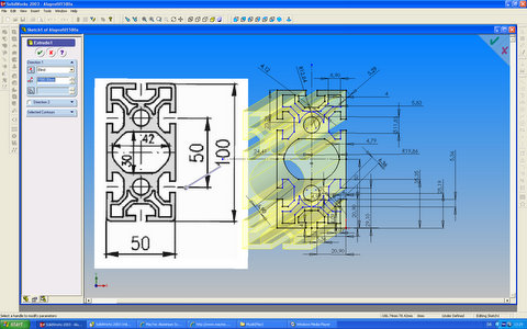

Jestem bardzo poczatkujacym uzytkownikiem SW i próbuje narysowac ksztalt prowadnicy liniowej majac zdjecie jpg w tle.
Tyle tylko ze mój tracing sklada sie z wielu polaczonych lini. Jak taki tysunek zamienic w Solidzie w jedna calosc?
Rhino to sam robi jak sie tylko zamknie linie. Nie mam pojecia jak sie taka funkcja nazywa i gdzie jej szukac w Solidzie 2003.
Drógi klopot to bedze jak ten rysunek zeskalowac.

Kolanoreki - i jedno i drugie. Chce narysowac przekrój szyny i go "ekstrudowac".
Nie mam zbyt wielu podanych wymiarów, wiec troche ciezko narysowac to od zera. Znam tylko wysokosc i szerokosc a rózne wciecia i ich katy nie sa podane.
Udalo mi si obrysowac ta szyne w Autocadzie ale za cholere nie moge jej wczytac w SW.
Ja w ogóle chcialbym calego mojego przyszlego routera narysowac w 3D zeby widziec gdzie co pasuje.
Tylko w Rhino potrafie skalowac, a SolidWorks i Autocad to dla mnie na razie czarna magia, ale Solidworksa najbardziej lubie. W nim jakos konkretnie mozna wymiary i pomiary robic.
Po trzech dniach udalo mie sie profil aluminiowy obrysowac wedlug tych wymiarów które znam a reszta byla na oko jak na rysunku w tle.

Na razie chcialbym sie nauczyc zeskalowac rysunek 2D w SolidWorks.
Mam sporo rysunków w PDF i inne, na których nie wszystkie wymiary sa podane. W wiekrzosci sa to przekroje róznych elementów. Chcialbym ten rysunek obrysowac i zeskalowac zeby byl dosc blisko wymiarów 1:1.
Obrysowac kontur rysunku nauczylem sie przez 3 ostatnie dni, ale pomoc mi jest potrzebna zeby sie nauczyc go zeskalowac.
Objekty 3D chca sie skalowac, ale moje obrysy robione wedlug rysunku 2D nie.
Ja jestem modelarzem i buduje samoloty zdalniesterowane. Przydalo by mi sie tego nauczyc, np obrysowac korpus samolotu w 2D (widok z boku) i zeskalowac go zeby miec jakis punkt wyjsciowy.
Moze podam jakis konkretny przyklad.
Wstawiam rysunek korpusu samolotu ( widok z boku) w jpg, który ma jakis tam nie znany mi wymiar. Wymiar kartki na której jest on narysowany znam, ale nie samego rysunku.
Obrysowuje kontur korpusu i jak zrobic, zeby on mial np. 1metr dlugosci i zeby wszystkie inne proporcje byly zachowane?
No i najchetniej zrobic to w SolidWorks.
Adam
Adam

1-na obrazie JPG lub innym wykonaj szkic.
2-nie nadawaj mu wymiarów tylko zablokuj cały na wszelki wypadek żeby nic się nie przemieściło.
3- zaznacz cały szkic który chcesz przeskalować
4- znajdź przycisk "skaluj elementy" i kliknij go (u mnie jest na pasku "szkic") i wpisz wartość o jaką chcesz szkic powiększyć lub pomniejszyć.
mając podany chociaż jeden wymiar na rzucie staraj się skalować tak żeby osiągnąć ten wymiar po przeskalowaniu.
Wrzuć znane CI wymiary jako zależne i skaluj szkic obserwując na bieżąco zmianę tych wymiarów.
