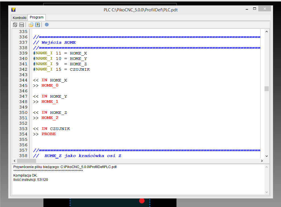

Przeprowadzałem klientowi frezarkę chińską przerobioną na PikoCNC. Był tam czujnik narzędzia nie podłączony. Podłączyłem pod IN4, działa jako wejście, ale niestety nic nie mogę znaleźć jak to skonfigurować, gdzie ustawić do którego wejścia jest podłączony czujnik. Jak ustawić działanie itp. Jest dokument o Ustawianiu osi Z, ale tam nie ma nic o podłączeniu czujnika(softwarowym)

Post napisał: bartekn86 » 17 lip 2020, 15:46
Do czujnika wysokości narzędzia nie trzeba żadnego makra, wystarcza trzy linijki w plc. przypisanie markera (rejestru czy jeden dziad wie jak to sie poprawnie nazywa) probe do któregoś wejścia
#NAME_I x = czujnik_narzedzia
<< IN czujnik_narzedzia
>> probe
za x ładujesz numerek wejscia w kontrolerze gdzie czujnik masz podłączony
tak powinno to potem działać - czujnik wlasnej produkcji

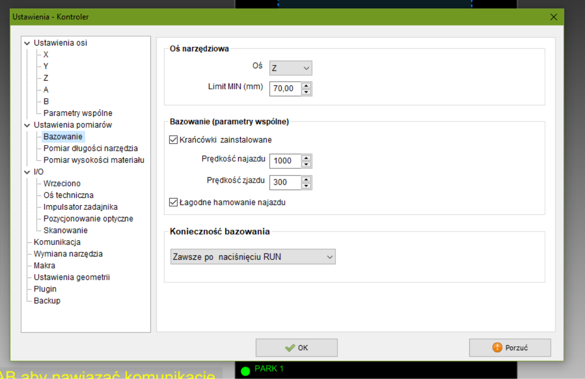

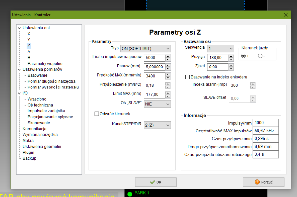

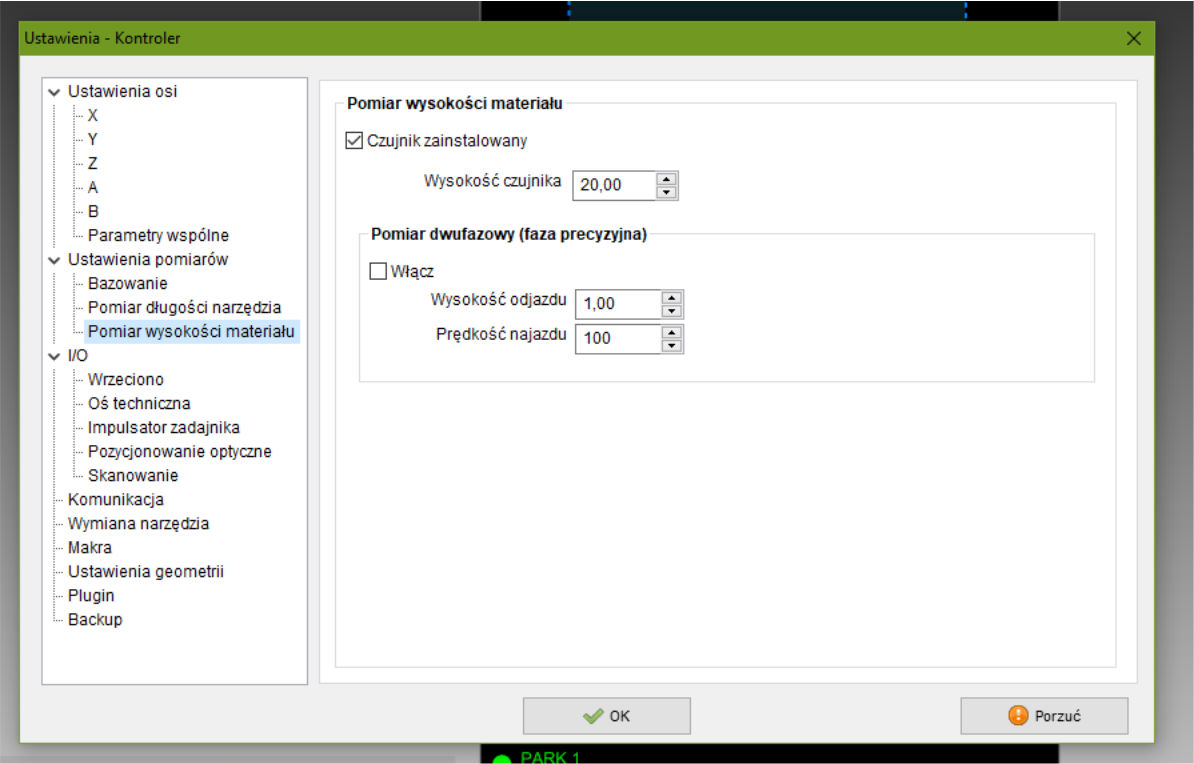

potek74
Posty: 128
Rejestracja: 21 kwie 2016, 21:28
Lokalizacja: Suchy Las
Re: Czujnik wysokości narzędzia
Post napisał: potek74 » 17 lip 2020, 22:42
Poniżej wklejam jak to jest u mnie zrzuty ekranu, PLC i ustawień kontrolera.
Jakby co to pytaj jak umiem pomogę.
bartekn86
Posty: 469
Rejestracja: 30 kwie 2018, 20:24
Post napisał: bartekn86 » 18 lip 2020, 08:52
daj zdjęcie z zakładki kontrolki, być może dopisałeś te linijki nie w tym miejscu gdzie trzeba
Wybierając z "góry" listy funkcji plc odnossz się gdzieś na dół - jak u góry nie masz którejś opcji aktywnej to odpowiadający temu dół będzie ignorowany.
