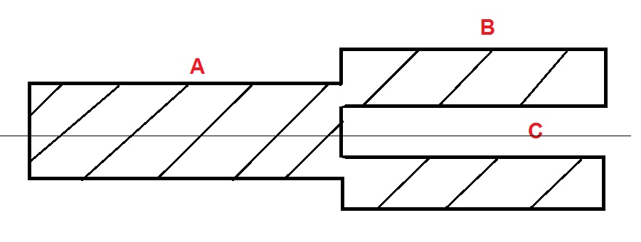

Chcę wytoczyć taki oto przedmiot jak w rysunku. Powierzchnia A ma być wkręcana w szczęki uchwytu wiertarskiego. Powierzchnia C ma być powierzchnią ślizgową dla wałeczka. No i teraz mój problem jest taki że jak to zrobić żeby one były osiowe? Nie mam podpórki do detalu.
Jak toczę całość to mam ładne powierzchnie A i B, wszystko super, ale potem muszę odsunąć kieł żeby zrobić otwór i pojawia się nieosiowość no bo to jest jednak długi detal (tzn długi jak na takiego amatora jak ja :) )
Jak zrobię najpierw otwór C, i potem wytocze powierzchnie zewnętrzne, to skąd w ogóle wiadomo że otwór będzie osiowo z powierzchnią A?
Jedyne co mu przyszło do głowy to najpierw wytoczyć powierzchnie A i B potem wsunąć A głęboko w szczęki, i za pomocą czujnika zegarowego i papieru ustawić bicie na 0 i potem wywiercić..?
Cały detal ma około 15cm długości z i dzieli się pomiędz A i B mniej więcej po połowie. średnica zewnętrzna B to 15mm a A to 8mm. Otwór 12mm.

moze przelotowo otwor C i następnie robisz A, a za B trzymasz w szczekach i odcinasz.

to zrob mniejszy otwor przelotowy a potem do niego ustaw na czujniku

zamierzasz otwór przetaczać?- jak nie, to możesz nawet i wodą święconą chłodzić, i tak nie ma gwarancji, że bicie będzie przyzwoite.
Zakładając, że masz dobry uchwyt, i pręt jest przynajmniej przetoczony z zewnątrz to możesz zrobić otwór z fazą (wywiercić i wytoczyć) z materiałem schowanym w uchwycie, potem wysunąć, podeprzeć kłem za fazę, zrobić podebranie (A) i odciąć.

Po pierwsze, nie podałeś głębokości otworu ⌀12mm - uwzględniając średnice on odciąłby połowę detalu (patrząc na rysunek).
Według mnie, wałek ⌀18÷20mm wystawiony z uchwytu na 155mm miałby na tyle dużą sztywność, że dałoby się wytaczakiem delikatnie wykonać otwór ⌀12mm na gotowo (lub rozwiertakiem, ale i tak po wykonaniu dla niego prowadzenia wytaczakiem, to jest niezbędne i warunkuje osiowość).
Ja bym tak właśnie to zrobił - czyli z jednego założenia: najpierw otwór, a następnie podpierając kłem - zewnętrzne średnice. Tylko kieł musi być idealnie w osi wrzeciona.
Co do użycia rozwiertaka - jeżeli otwór byłby głęboki, to roztoczyłbym go wytaczakiem w granicach ⌀11,8 ÷ 11,9mm, i ma maszynie wprowadził delikatnie rozwiertak ręczny 12H7 aż do dna otworu (na bardzo wolnych obrotach!), oczywiście z olejem lnianym i częstym wycofywaniem/czyszczeniem. Ponieważ rozwiertak ręczny ma stożek wprowadzający, po wyjęciu gotowego detalu z maszyny poprawiłbym otwór rozwiertakiem maszynowym 12H7 do dna, ale właśnie ręcznie - będzie miał doskonałe prowadzenie, i wtedy praktycznie nie rozbije otworu. Jeżeli otwór jest względnie płytki, to od razu (po roztoczeniu na ⌀11,8 ÷ 11,9mm) rozwiertak maszynowy, ale wtedy trzeba się liczyć z tym, że rozbije otwór, max kilka setek.

Można zejść z biciem poniżej 5 mikronów przy toczeniu otworu w oprawce zaciskowej.
W pierwszej kolejności toczysz obydwie średnice zewnętrzne w kłach,potem chwytasz wałek w tulejce zaciskowej, tulejka ma bicie i oprawka ma bicie fabryczne.Przystawiasz czujnik i szukasz położenia wszystkich elementów względem siebie aż uzyskasz satysfakcjonujące bicie.I teraz wiercisz, roztaczasz i rozwiercasz otwór rozwiertakiem maszynowym w tolerancji właściwej dla wałka który wejdzie suwliwie w otwór.

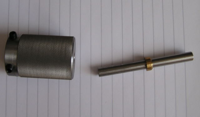

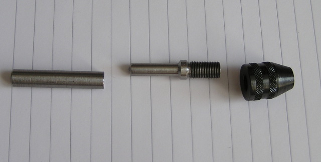

Dlaczego otwór musi mieć 12mm? Domyślam się że masz futerko z takim uchwytem?
To urządzenie jest przeznaczone do małych i bardzo małych wierteł, z definicji - siły też są niewielkie...
Moja wersja:
Futerko to PROXXON 28941, tuleja ma 8mm średnicy i 6mm otwór - do wiercenia wiertłami poniżej 1mm całkowicie wystarcza.
Jeśli dla ciebie to zbyt mało - dlaczego nie odwrócić sytuacji? W konik łapiesz prosty pręt, futerko jest przymocowane do tulei prowadzącej?
Np. tak:
To akurat uchwyt do narzynek ale zasada jest chyba oczywista?

grg12 pisze:
02 lip 2020, 09:36
Kolega idealnie rozumie o co chodzi. Będę wiercił wiertłem 0,1mm Metoda wydaje mi się super. Dzięki za porady!
