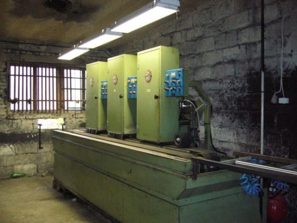

Witam!
Chciałbym sie zapytac czy ktos miał styczność z taką szlifierką jak na zdjęciu.
Myśle na takiej obrobic kształtowniki i mam pytanka:
Jaką dokłasc powierzchni mozna na czyms takim uzyskać :?:
Jaką równoległosc powierzchni bocznych będzie miał profil po szlifowaniu :?:
Nigdy nie widziałem takiej szlifierki, wiem ze są 3 głowice, na kazdej inna taśma na rolkach. Mam watpliwosci czy dorówna to dokładnosci szlifierce z tarczą ścierną.
Firma posiadająca ta szlifierke oferuje tanio obróbke, więc mam na to ochote.
Dziękuje Wam z góry za rady :!:

Post napisał: pukury » 26 paź 2008, 21:50
witam.
tam gdzie obrabiałem dokładnie drewno mieliśmy szlifierkę do płaszczyzn ( własnej roboty ) .
szlifowałem na niej fornir na grubość 0.15mm - dokładnie - na mikrometr .
szlifierki tarczowe mają się nijak do taśmowych - chyba że zgrubnie .
pozdrawiam .

Post napisał: situ » 26 paź 2008, 22:06
Czyli mam rozumieć ze taka tasmowa jest lepsza od tarczowej??
Najbardziej mi chodzi zeby zachować równoległość ścian profilu.
Prowadzenie elementu leci na taśmie, nigdy na zywo nie widziałem tegow akcji :mad:

Post napisał: pukury » 27 paź 2008, 00:32
witam.
no cóż - zaistniało pewnego rodzaju nieporozumienie .
myślałem że chodzi Ci o szlifierkę do drewna !
a tu chodzi o metal .
jeżeli o to chodzi to chyba tarczowa jest lepsza .
ale - czy pod pojęciem " tarczowa " rozumiemy tarczę pracującą po średnicy czy czołowo ? ( ściernica garnkowa )
jeżeli po średnicy to na pewno będzie lepiej niż na tej z fotki ( tak myślę ) .
przepraszam za zamieszanie :oops:
pozdrawiam .

Post napisał: precyzja » 31 paź 2008, 23:14
kolego jest to szlifierka taśmowa pracująca w sytemie "abplanalp", są to bardzo precyzyjne szlifierki,żadna ze szlifierek do plaszczyzn obrabiajacych metal obwodem lub czołem sciernicy nigdy nie dorówna takiej maszynie,maszyny te stosuje sie głównie w przemysle motoryzacyjnym np. do obróbki pierscieni tłkowych silników spalinowych na odpowiednią grubość,na tej maszynie 0,01 to hektar,zjawisko zużycia narzędzia wygląda na tej maszynie zupełnie inaczej niz w innych maszynach do płaszczyzn,takie maszyny pracują w Fapicie w łodzi,w Polmo w Gorzycach,i w wielu fabrykach motoryzacyjnych,ze wzgledu na swoja dużą wydajność i precyzję obróbki,jeśli masz cos dokładnego do szlifowania to nie wachaj sie ,tu nie ma pomyłek, a swoja droga ciekaw jestm gdzie znajduje się taka maszyna,jest ich w polsce bardzo mało

Post napisał: situ » 05 lis 2008, 08:23
Skontaktowałem sie z tą firmą, powiedzieli ze wykonują jedynie szlifowanie ozdobne, o dokładnosciach wymiarowych mogę zapomnieć :mrgreen:
Mam 7 profili do obrobienia, i sie waham po tym co mi napisali....

Post napisał: jjanusz » 05 lis 2008, 09:59
situ pisze:Mam 7 profili do obrobienia, i sie waham po tym co mi napisali....
jaka długość tych profili :?: :?:
1200mm u nas w firmie szlifujemy
niedość że masz pracę to jeszcze pieniądze byś chciał
