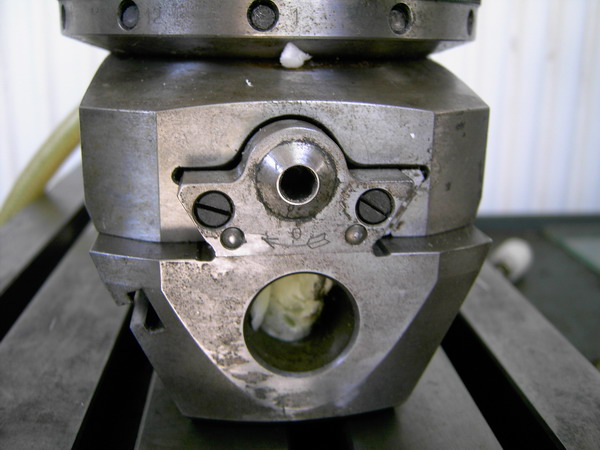

Kolega adam Fx pytał się o narzędzie zwane wytaczadłem. Aby zrozumiał jego działanie zamieszczę parę zdjęć.
[ Dodano: 2005-08-22, 22:24 ]
Pare zdjec
Bardzo potężna głowica tego nie widać na zdjęciu ale jest bardzo duża.
Obraz 031.jpg (65.21 KiB) Przejrzano 4827 razy

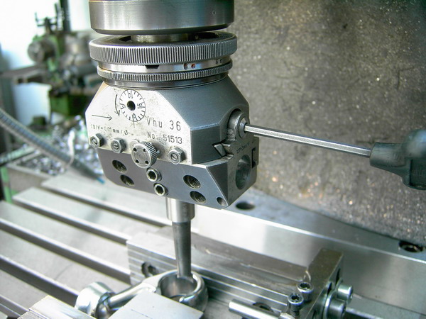

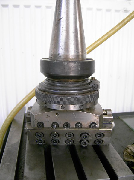

Bardzo duża głowica – pokrętło do szybkiego przesuwu (jeden obrót zwiększenie otworu o 6 mm)
Obraz 033.jpg (74.55 KiB) Przejrzano 4813 razy

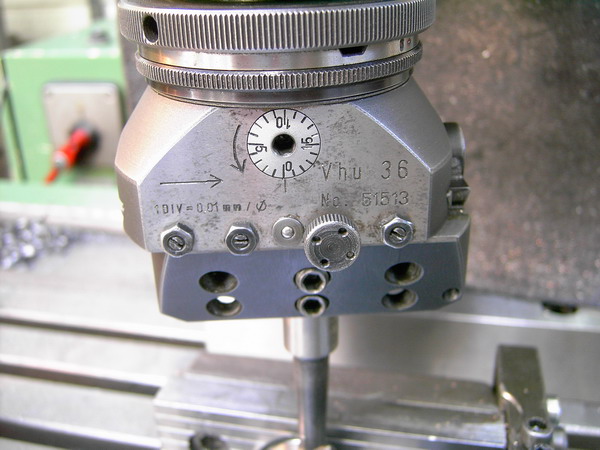

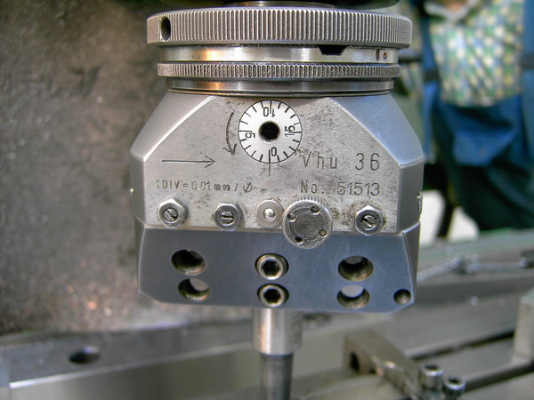

Bardzo duża głowica – pokrętło do precyzyjnego przesuwu (jedna podziałka na skali zwiększenie otworu o 0,01 mm)
Obraz 032.jpg (82.37 KiB) Przejrzano 4829 razy

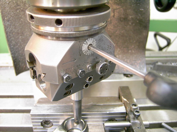

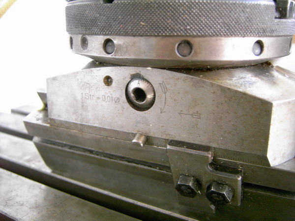

Molet kowanym pokrętłem z 4-rema otworkami odblokowujemy przesuw głowiczki i oczywiście blokujemy.
Obraz 044.jpg (81.39 KiB) Przejrzano 4814 razy

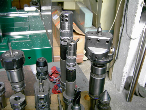

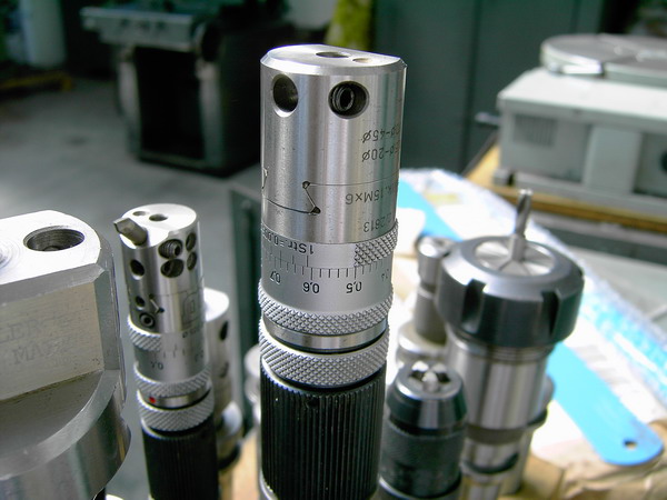

głowiczki małe precyzyjne
Obraz 038.jpg (107.01 KiB) Przejrzano 4815 razy

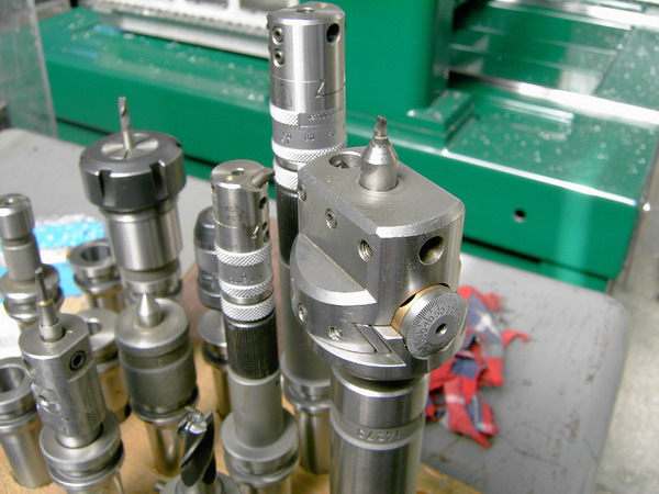

Zblizenie
Obraz 040.jpg (77.76 KiB) Przejrzano 4841 razy

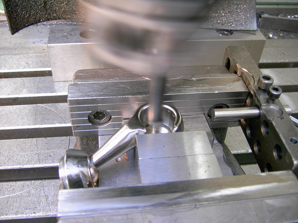

Rozpoczęcie wytaczania
Obraz 029.jpg (91.02 KiB) Przejrzano 4833 razy
Tym kluczem nastawia sie przesuniecie głowicy, w tej akurat pełny obrót przesuwa nam głowice a dokładnie zwiększa nam otwór o 3mm, można oczywiście przekręcić np. 3 razy i przesuniecie będzie o 9 mm (jest to nastawianie szybkie, aby zgrubnie dojść w pobli
Obraz 026.jpg (92.24 KiB) Przejrzano 4822 razy
Tym kluczem nastawia sie przesuniecie głowicy, w tym miejscu nastawiamy przesuniecie głowicy bardzo precyzyjnie w tym wypadku jedna podziałka to zwiększenie wymiaru o 0,01mm (jest to nastawianie precyzyjne, aby dojść do wymaganego wymiaru)
