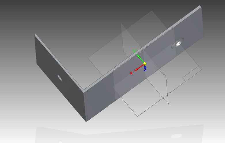

Dzień dobry
chciałem się zapytać czy można w złożeniu asm, gdzie znajdują się dwa elementy psm, można je połączyć w jeden element.

Otworz w zlozsniu zapisz do stp a nasyepnie stp otworz jako plik psm

Pamiętaj tylko aby przed otwarciem tego stop’a przejść do opcji i sprawdzić czy masz włączone sumowanie brył. Jeśli tego nie zrobisz to tak otrzymasz dwa obiekty.

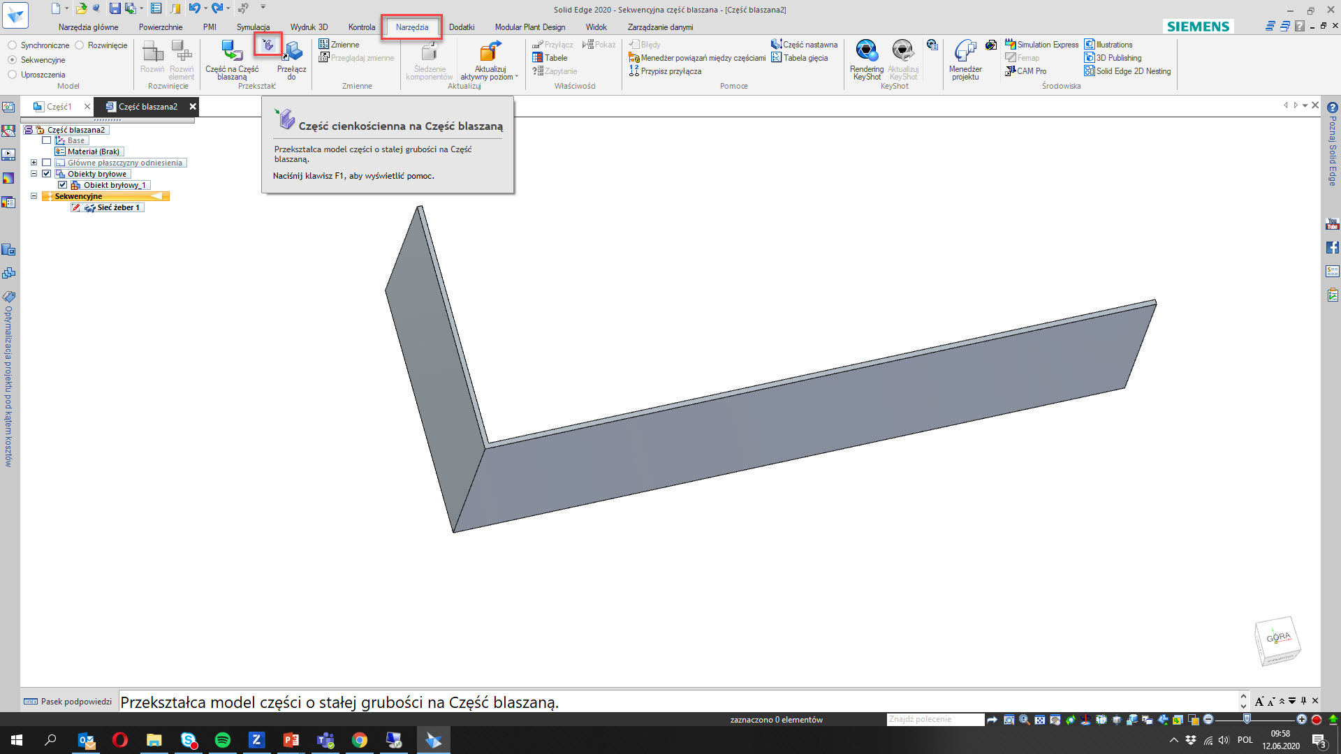

zrobiłem jw. gdzie tworzy mi się ObiektJednorodny gdzie nie widać żadnych edycji detalu, czy tam musi być ?
Kolejne pytanie czy można zrobić rozwiniecie połączonych dwóch elementów psm?

Przekształć cześć cienkościenną na część blaszaną i następnie przejdź do rozwinięcia.
