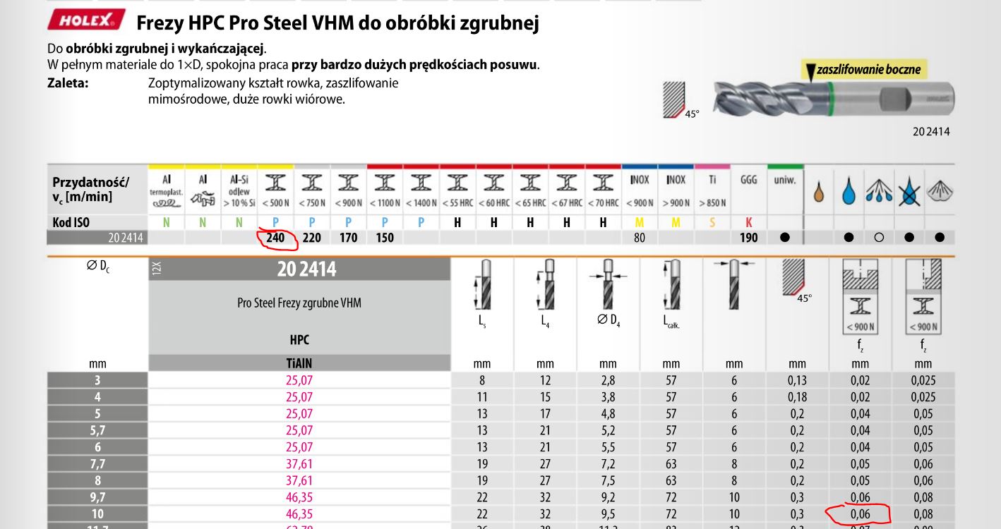

Panowie zakupiłem sobie takiego freza VHM fi 10 do stali:
Chce nim obrabiać stal o wytrzymałości do 500MPa (frez chłodzony powietrzem)
Vc wg producenta wynosi 240m/min, posuw na ząb 0,06mm, liczba zębów 3 więc posuw wyliczyłem sobie na 1375mm/min. Coś mi i tak się wydaje za duży..
Teraz potrzebuje sobie dobrać szybkość/posuw zagłębiania, 50% posuwu wyliczonego?

Bierz pod uwagę, że Vc240 i ae=1D to dla warunków idealnych, tzn masywna frezarka w dobrym stanie, wysięg freza <3D, detal nie wiotki, bardzo dobrze zamocowany.
Posuw przy zagłębianiu możesz dać i 100%, ale przy małym kącie, 2-5 ° w pełnym materiale, nie wiem jak dla tego konkretnego freza. Najlepiej wywiercić otworek startowy i tam się zagłębiać, albo poza materiałem jak masz możliwość. Jeśli chcesz się zagłębiać pionowo w pełnym materiale, to nawet jeśli producent to dopuszcza, to frez wtedy najszybciej się zużywa i ja bym tego unikał.
Jak jesteś zielony i nie znasz możliwości swojej obrabiarki, to ustaw sobie ae na 1mm jeśli będziesz obrabiał pełną średnicą (ap=100% narzędzia), wjazd po kącie 2 ° po rampie lub spirali Vc zacznij od 100m/min proporcjonalny posuw, słuchaj co się dzieje i zwiększaj parametry, Vc do ok. 80% katalogowych. Nie wiem czy wiesz, ale w większości producenci małymi literkami gwarantują pracę narzędzia 12-15 minut z wartościami katalogowymi.

jeżeli wykonuje otwór fi 10 to muszę się zagłębiać pionowo w dół, pozatym maszyna nie ma opcji zagłębiania się po rampie lub spirali....
Też uważam że posuw 100m/min to max dla stali, wtedy vf wyjdzie ok 570mm/min. Gdzieś na stronach angielskich wygrzebałem, że dla zagłębiania pinowego najlepiej dawać 10% wartości posuwu, czyli wyszłby 57mm/min.

Do wykonywania otworów jest wiertło, w ten sposób możesz co najwyżej rozfrezować wcześniejszy otwór pod łeb śruby ampulowej. (imbusowej)
Coś tam ci może i wyjdzie, ale najprawdopodobniej nie.
Do frezowania otworów najlepiej używać frezów/głowiczek trochę większych od połowy średnicy frezowanego otworu i frezować po spirali w dół (helikalnie), idzie to całkiem ładnie, przydatne jak nie masz wiertła o danej średnicy a otwór(y) muszą być zrobione.
Czyli u ciebie frez ø 6 z 3-ma piórami, S~5500 obr/min (Vc ok.100 m/min) posuw ok.600mm/min zagłębienie ok. 0,05 na spiralę (skok) heliksy, jak dobrze idzie można zwiększać.

Mi na szkoleniach w Perschmann zalecali przy zagłębianiu posuw na jeden ząb.

Ja w pełen materiał jadę od 0.5 do 1 a w brązie 2mm. Pisząc to z palca byś miał strasznie długi program

Nie robię dużych serii więc ciężko wypowiedziec się na temat trwałości. Na mały frez daje 0.5mm skoku. Na większy daje 1mm.
0.05 to ten frez skrobie a nie skrawa
Dodatkowo nie mam żadnej nakładki która może mi pomóc w programowaniu po spirali. Więc jade z palca rozpisując po kolei okręgi z zagłębieniem 1mm.
828d lub Hh już maja takie opcje.
