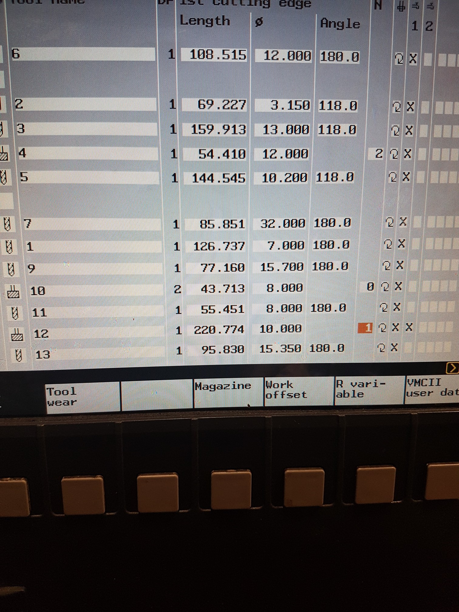

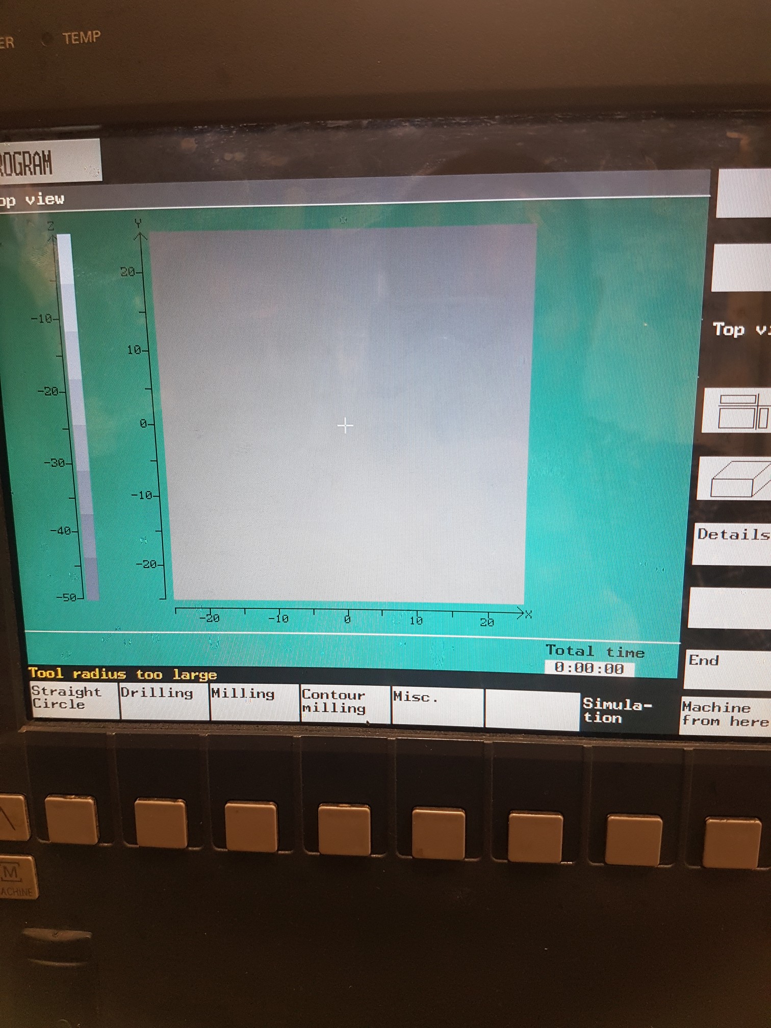

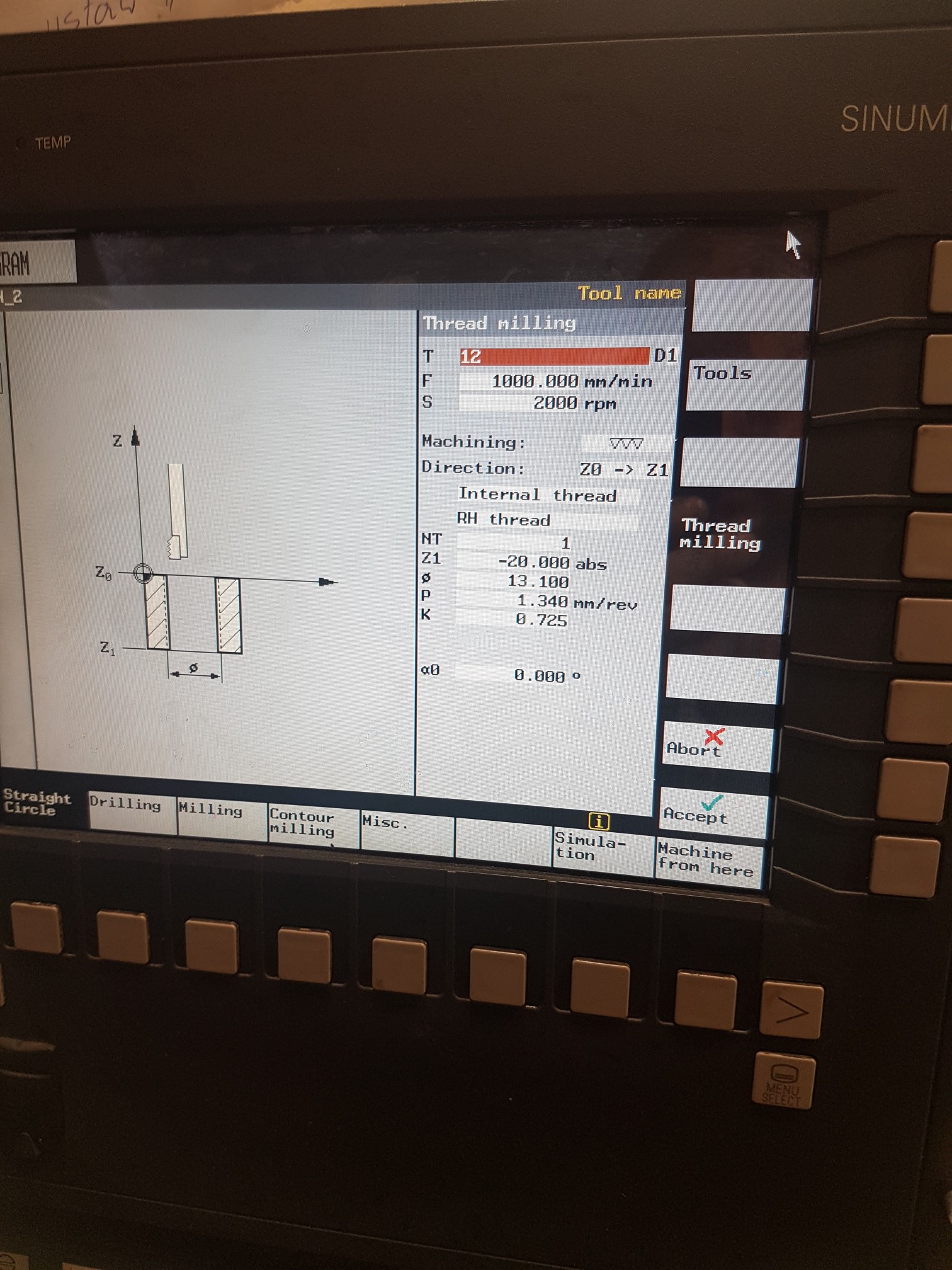

Witam mam problem z frezowanie gwintu na sterowaniu 840D , otóż wywala mi alarm że narzędzie za duże i nie mogę tego przejść sobie gwint 1/4 19 narzędzie ma średnicę fi10 ,w ustawieniach zmieniłem już średnicę otworu na większą i nic to nie dało Obrazek Obrazek
Pomoże ktoś?

Pokaz opis narzędzia jeszcze i spróbuj zmienić kierunek na Z1->Z0

Obrazek Chodzi o to by narzędzie szło z dołu do góry tak?
Zmieniłem ale dalej to samo
Jest to narzędzie 12

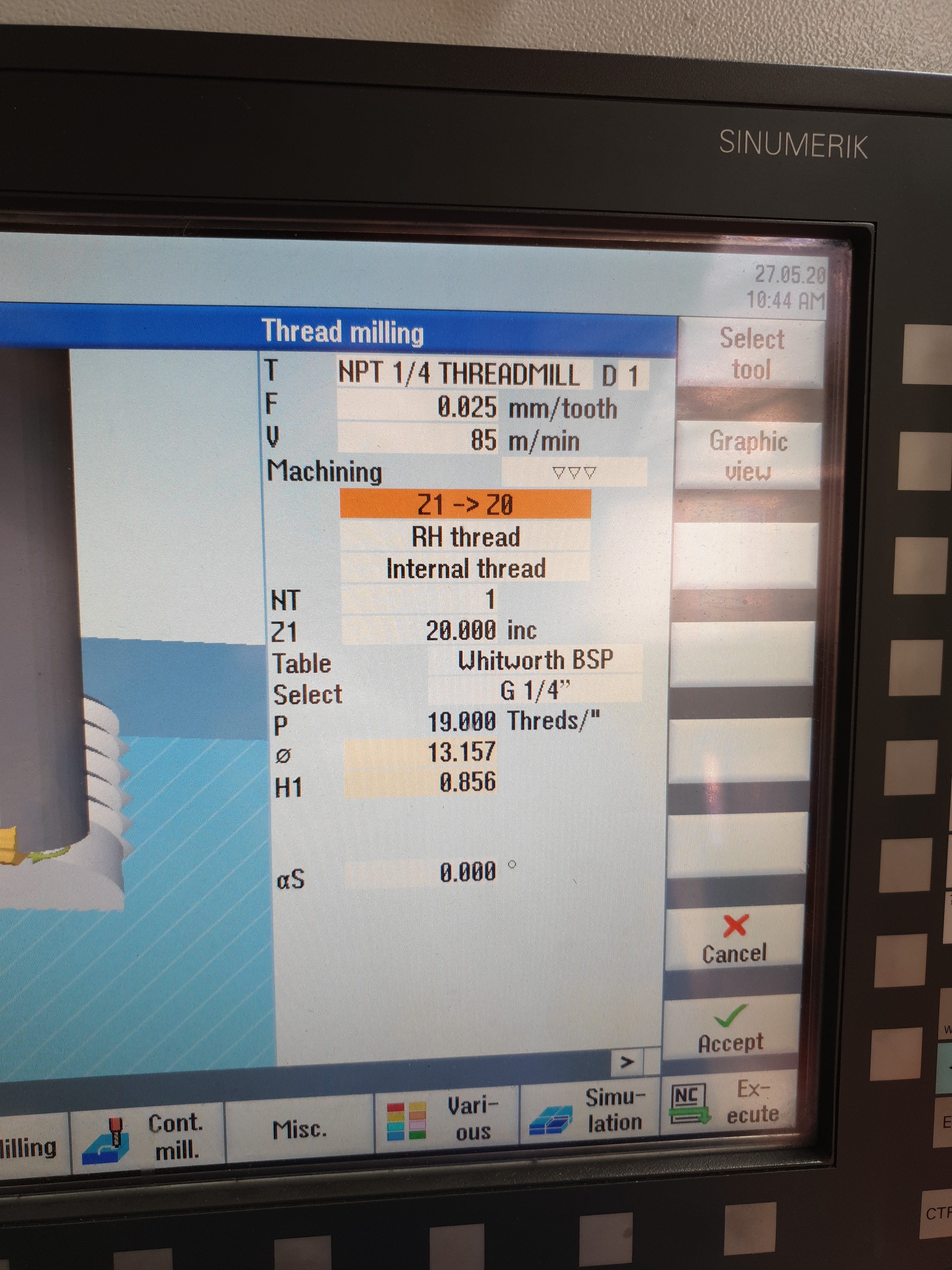

δ ok Zmien Z1 z abs na inc
u mnie tez byl problem po tej zmianie poszlo

Post napisał: maras-1232 » 27 maja 2020, 12:34
No nic to nie pomogło u mnie, ale dziękuję za chęci ,może jakieś inne pomysły, a czy gdzieś mogę zmienić typ dojścia lub wyjścia narzędzie? L1 L2 Nie wiem

Post napisał: wojtek10916 » 27 maja 2020, 14:42
ta maszyna jest na 840D sl wiec troche inna
wpisalem 10 mm tylko ze opis narzedzia jako frez do gwintow
