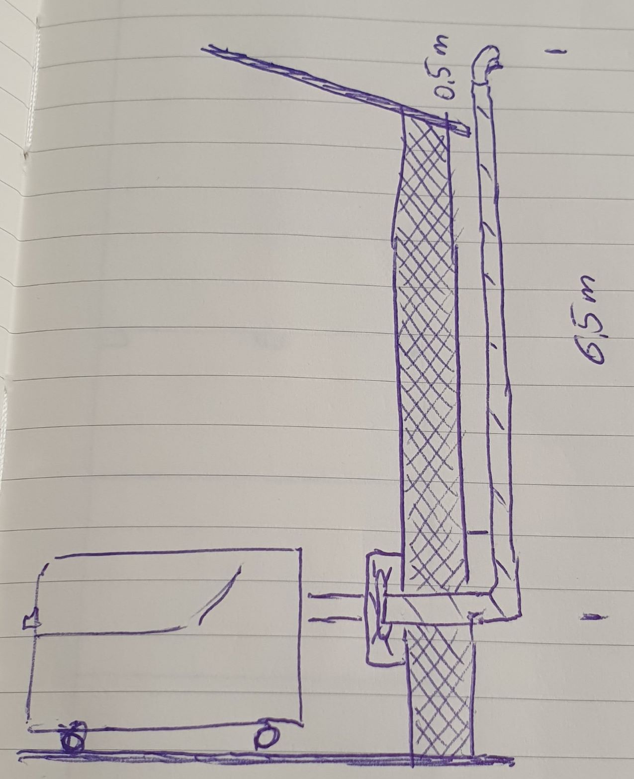

Dzień dobry.
Witam Państwa, jestem tu nowy i nowy w temacie Plotera cnc.
Mam pytanie dotyczącą podłączenia lasera.
Laser z polem 60x90
Czy mogę podłączyć rurę wyjścia spalin w ścianę - na zewnątrz - na wysokości wyjścia z urządzenia ( około 60 cm od posadzki)
Czy rura ta za ścianę powinna wychodzić gdzieś wyżej.
Na końcu rury przed ścianą zamierzam zainstalować wentylator boczno kanałowy TYWENT obroty 2740 z regulatorem.
rura ocynk 150 Obrazek
Z góry dziękuję za sugestie.
pozdrawiam
Paweł

Pewnie, że tak. Im mniej "zakrętów" tym lepiej.
Pomyśl tylko nad wyczystką pod pionową rurą.

Nie przesadzaj ze średnicą 150 mm :)
Daj zwykłą PCV 110 mocowaną na ocynkowane obejmy do ściany, a pod pionem jako wyczystkę możesz dać trójnik 90 st. z deklem od dołu.
Myślę że wystarczyłaby średnica 75mm ale rury i kolanka są droższe jak do 110.

Nie zauważyłem dopisku. Ocynk po pewnym czasie zacznie być zjadany przez spaliny.
Dużo zależy od tego co będziesz ciął.

Ja, jeżeli masz możliwość, puścił bym rurę pionową w pomieszczeniu. Wtedy zimą jak nie będziesz korzystać z plotera nie będzie nawiewać Ci zimne powietrze.

Plotery mają też miejsce na dopływ powietrza i można dać rurę w rurze takie jak do piecy gazowych, żeby chociaż trochę ciepła odzyskać.
