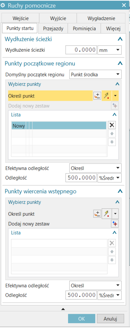

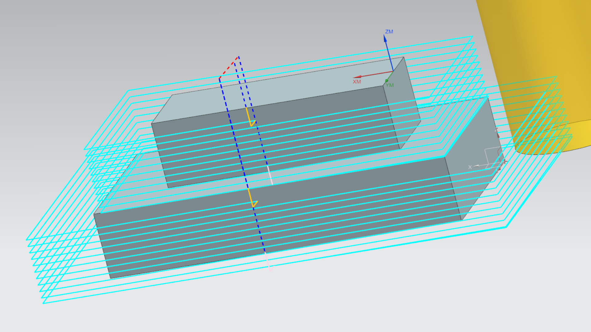

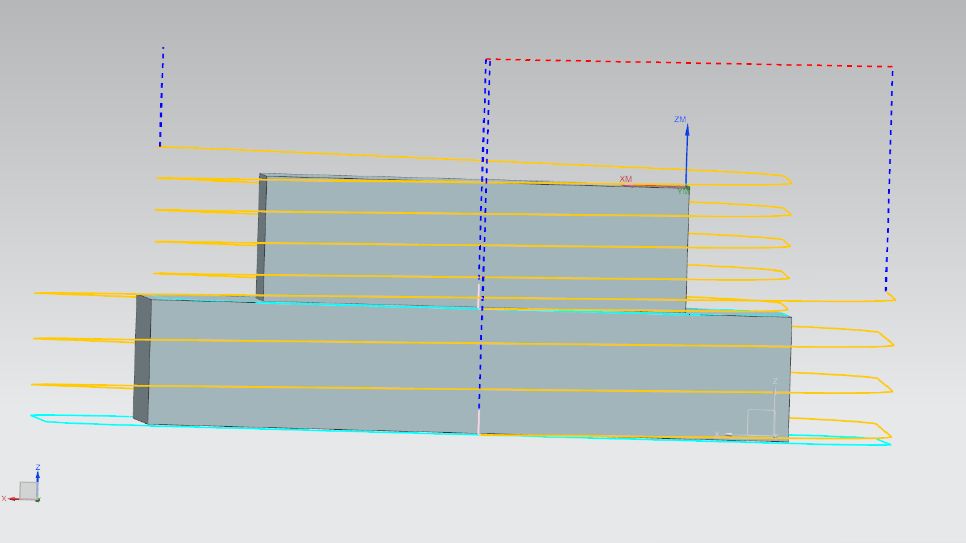

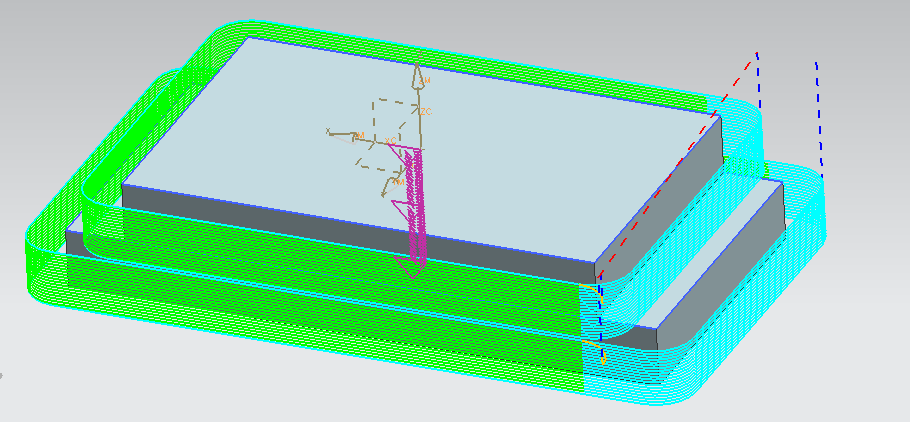

Witam chce obrobić gabaryt po rampie próbuje to zrobić w ,,Z LEVEL PROFILE" jakaś tam rampa wychodzi ale nie po całym rycie tylko np na 3/4. Podpowie ktoś?

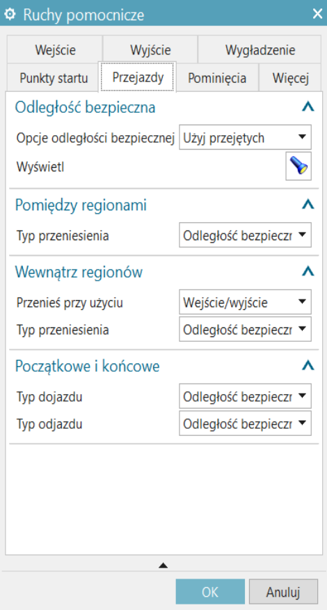

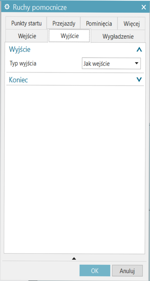

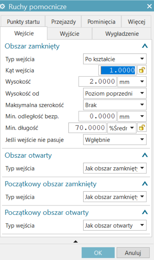

Ja robię z operacji floor Wall.

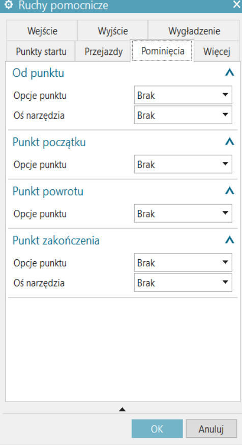

Przy Zlevel_Profile musisz ustawić w ruchach pomocniczych wejście w obszarze zamkniętym na typ "Po kształcie" dobrać sobie odpowiednio mały kont wejścia tak żeby ruchy się zapętlały np 0.5 stopnia a w obszarach otwartych wybrać opcję "Jak obszar zamknięty".
Dodane 33 minuty 41 sekundy:
Aaaa no i maksymalna głębokość skrawania ustaw na zero 0.

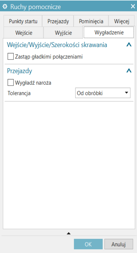

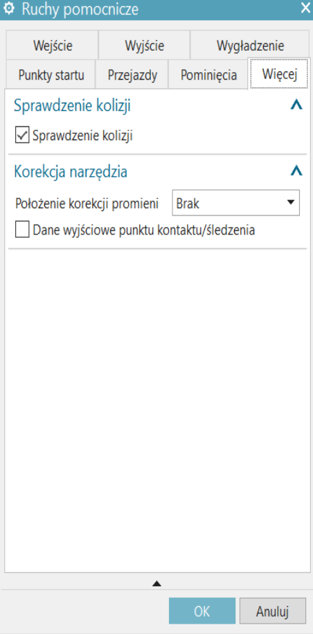

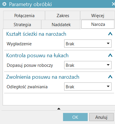

Kolego mógłbyś pokazać okno cutting parameters i non cutting parameters bo coś nie mogę dojść to tego.
Dodane 9 minuty 6 sekundy:

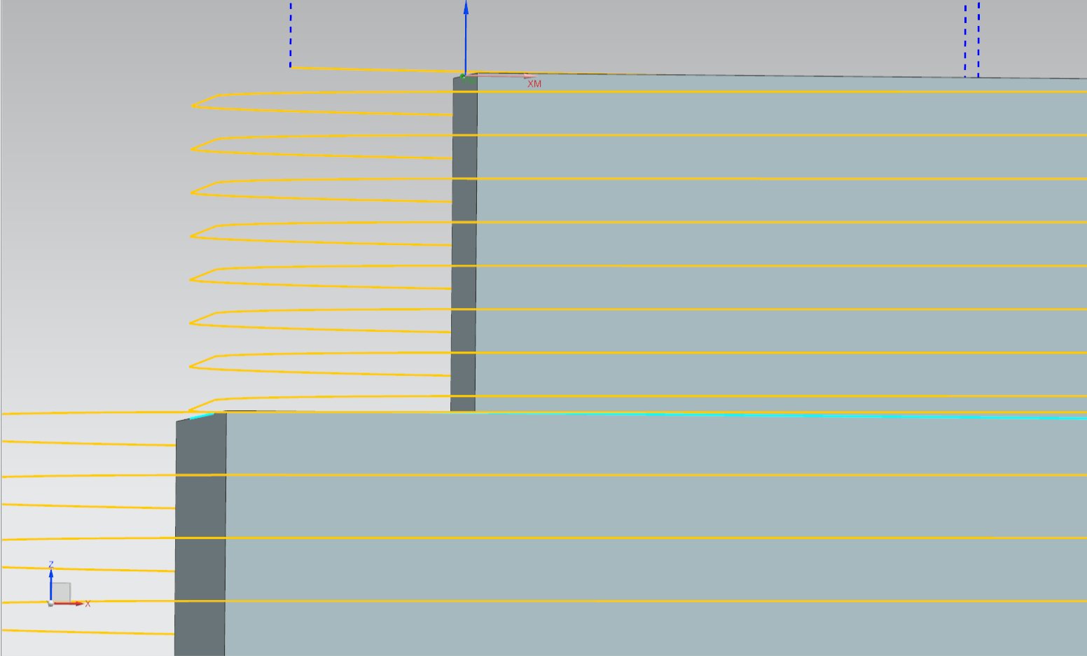

Jakoś tam doszedłem to tego ale tak dziwnie mi schodzi na dół bo idzie mniej więce raz 0,4 raz 0,6 a chciałbym żeby np po całym gabarycie 0,5

Ale ja polecam w tym przypadku metodę Floor Wall.
Dodane 31 minuty 7 sekundy:
W Zlevel_Profile też jest wszystko ok ścieżki idą równo wszystko opiera się o zadaną wartość kąta więc musi być równo innej opcji niema.-

Re: NX7 frezowanie gabarytu po rampie
W Zlevel_Profile powinno być ok bo nic się tam nie zmieniło od wersji 7 będzie działać jeżeli ustawisz według moich wskazówek.

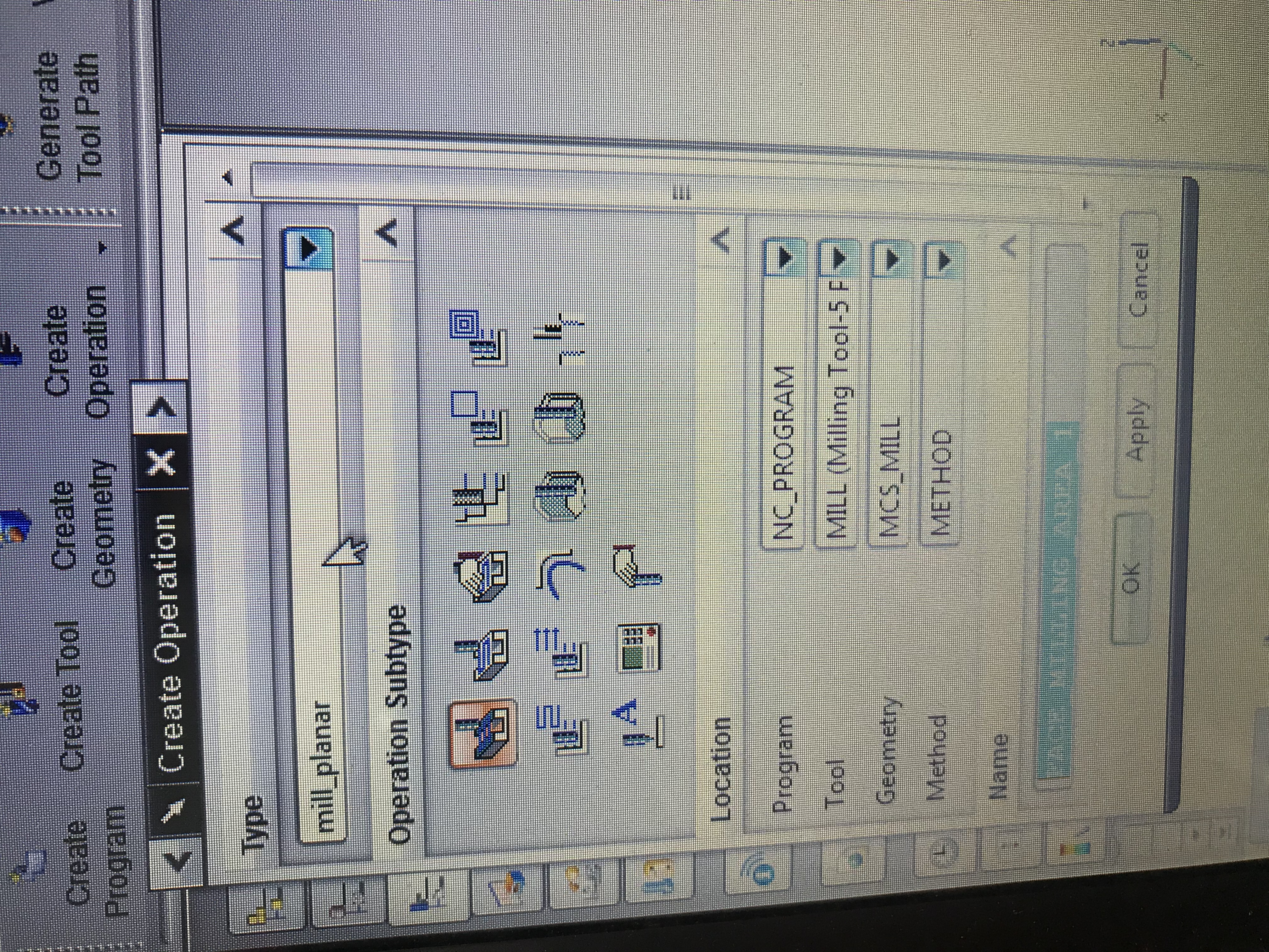

Wrzucisz okno wyboru operacji z mill_Planar?

Chciałbym żeby to szło nie po całej płaszczyźnie tylko powiedzmy od lewej do środka zmniejszając Z ( nie wiem czy zrozumiale to wytłumaczyłem)

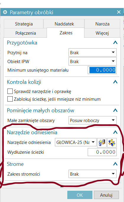

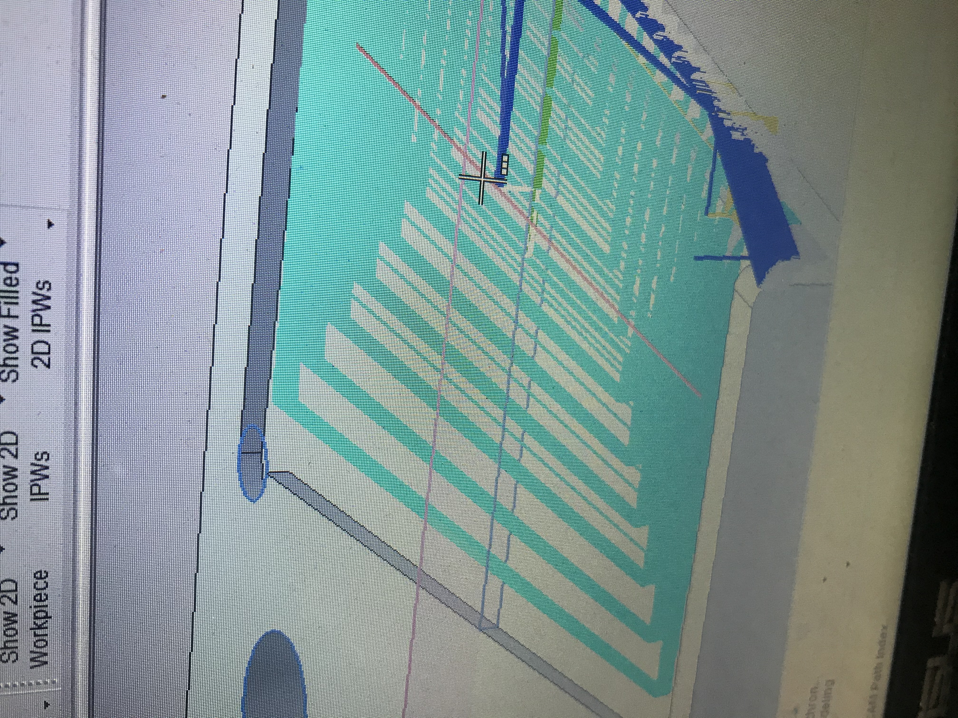

Nie wiem czemu ale usunęło mi tekst z posta. Chce zrobić wierszowanie płaszczyzny pod kątem i używam do tego operacji CAVITY MILL. Wstępnie jadę głowicą 25 a wykończyć chce frezem 10R1. Niestety program nie widzi że jest wstępnie wybrane i wierszuje po całej płaszczyźnie.

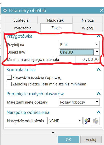

Jeżeli chodzi o Cavity_Mill to są dwa sposoby na frezowanie kolejno mniejszymi narzędziami.
Pierwszy to korzystanie z obiektu IPW czyli w PARAMETRACH OBRÓBKI określamy w zakładce ZAKRES w oknie OBIEKT IPW jako UŻYJ 3D wtedy przygotówką będą tylko pozostałości po poprzednich obróbkach i tylko one będą usuwane warunkiem jest tylko utrzymywanie więzów programu.
Drugi sposób to określenie poprzedniego narzędzia w PARAMETRACH OBRÓBKI w zakładce ZAKRES w oknie NARZĘDZIE ODNIESIENIA określamy wcześniej użyte narzędzie (w twoim przypadku głowicę fi 25) jest to sposób nieco kłopotliwy z tego względu że nx przeliczy miejsca gdzie teoretycznie głowica mogła wejść ale nie uwzględni pominiętych małych obszarów gdzie blokowały ją przykładowo parametry wejścia.

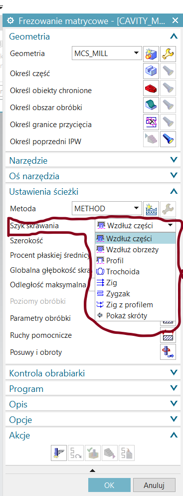

Jeżeli mowa o kierunkowości ruchów obróbki to określamy ją w oknie głównym operacji Cavity_Mill w zakładce szyk skrawania rozwijamy i wybieramy z listy jaki nas interesuje.

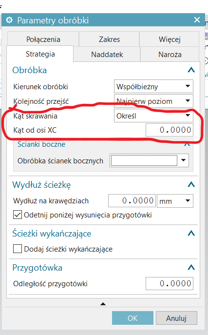

Można jeszcze w PARAMETRACH OBRÓBKI w zakładce STRATEGIA określić KĄT SKRAWANIA jako wartość lub wektor,ściankę bądź krawędź.
Cavity_Mill jest operacją zgrubnego frezowania rzadko stosuje ją do wykańczania.
