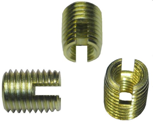

Są dwa rodzaje insertów.
W kształcie sprężyny
lub tulejki
Sprężynka wymaga mniej miejsca, ale trzeba mieć specjalny gwintownik do zrobienia otworu (o takim samym skoku jak oryginalny gwint).
Tulejka jest samogwintująca.
Znajdziesz tego pełno na allegro pod hasłem zerwany gwint.
Zastosowanie insertu wzmacnia gwint na dwa sposoby. Po pierwsze część robocza jest stalowa. Po drugie otwór w aluminium ma większą średnicę, a więc i powierzchnia przenosząca siły jest większa. Insert można ostatecznie wkleić.

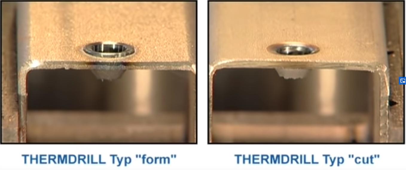

Natomiast można wzmocnić gwint wykonując otwór metodą wiercenia tarciowego Flowdrill i dopiero gwintując wygniatakiem czy przez skrawanie (oczywiście jeśli nie ma konstrukcyjnych przeciwwskazań dla takiego kształtu gotowego otworu, chociaż można formować też bez wystającego nad materiał kołnierza - typ "cut").
http://flowdrill.mkab.com.pl/proces-flowdrill
ObrazekObrazek
Tak wykonany gwint np w blasze płaskowniku, rurze czy innym cienkościennym materiale metalowym jest o wiele dłuższy niż grubość materiału(blachy, itd), a co za tym idzie i wytrzymalszy..

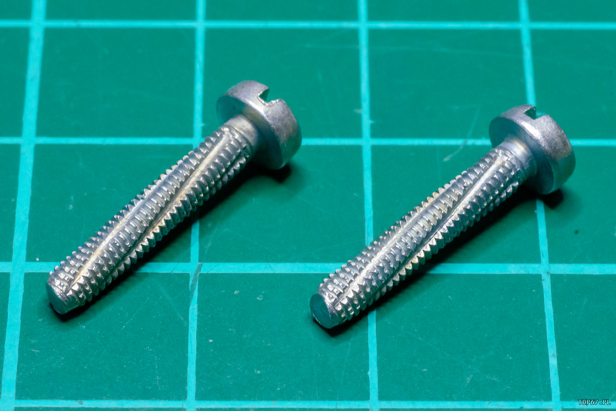

Ciaśniejszy gwint w aluminium można też zrobić gwintownikami ręcznymi, nie używając ostatniego. Wtedy zwykła śruba działa jak wygniatak.
A jeszcze z czasów PRL mam też takie śruby M3
Posty: 12347
Re: Gwintowanie aluminium
Post napisał: RomanJ4 » 25 kwie 2020, 10:52
Ale muszą być klasy najmniej 8.8 lub wyższej mimo, że to aluminium.

TOP67 pisze:Sprężynka wymaga mniej miejsca, ale trzeba mieć specjalny gwintownik do zrobienia otworu (o takim samym skoku jak oryginalny gwint).
To znam, ale przy tak krótkich gwintach raczej się nie sprawdzi, zresztą otwór na insert musiałby mieć fi6, to zdecydowane za dużo.

TOP67 pisze:A jeszcze z czasów PRL mam też takie śruby M3
RomanJ4 pisze:Ale muszą być klasy najmniej 8.8 lub wyższej mimo, że to aluminium.
Czasami, jeśli gwint szczególnie na dnie jest jeszcze lekko niedocięty to tak robię. Jednak poprawcie mnie, jeśli się mylę, ale przy takim "gwintowaniu" opieramy się na istniejących już nitkach gwintu, także prawdopodobieństwo ich zerwania też istnieje i to zakładałbym, że większe niż przy gwintowniku.
