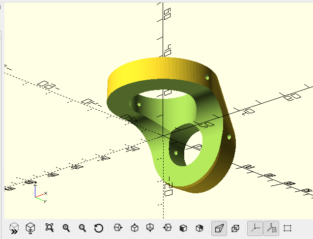

Użyłem też drukarki 3D, która jest świetną sprawą, ale nie do wszystkiego. Tutaj akurat się sprawdza, mocowanie kamery drukowałem niecałą godzinę, drugą godzinę zajął mi projekt w OpenSCAD.

Gdyby się komuś nudziło a akurat takim mikroskopem dysponuje, to załączam pliki OpenSCAD i stl. Są na pręt fi20, ale to da się zmienić. Te małe otworki są do nagwintowania na M3.

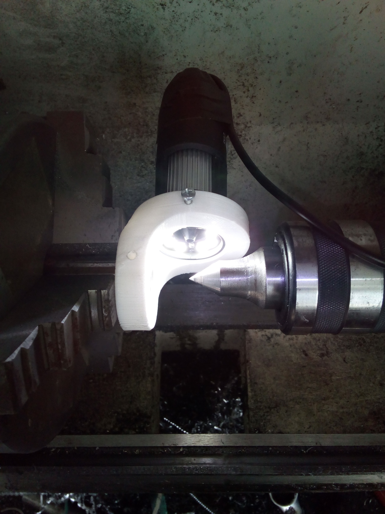

Mocowanie kamery wygląda tak :
Mniejszy otwór jest do pręta i ma oś zgodną z osią wrzeciona, w szerszy wchodzi od góry kamera, ale bardzo płytko i na dole wcale nie wystaje. Pręt zresztą też nie przechodzi na wylot. Czubek noża trzeba ustawić w punkcie przecięcia się osi. Jak będę przy tokarce to zrobię fotki, ale teraz to tylko opowiedzieć mogę.
Pomiędzy nożem a oprawą kamery jest po piętnaście milimetrów w każdą stronę, bo to jest mikroskop. Może to za blisko i będzie trzeba trochę powiększyć wymiar, ale i tak będzie za ciasno żeby zrobić podgląd w czasie toczenia.
Kiedy kamera stoi pionowo, to widzi fragment noża od góry i można ustawić offset, kiedy poziomo to widać noż z boku i można ustawić wysokość. Jednego i drugiego na raz zobaczyć się nie da, bo to są prostopadłe do siebie płaszczyzny.

Przy takich wymiarach jakie wziąłem z sufitu i tokarce LD550 mieści się na styk, nawet musiałem przewód przymocować taśmą do obudowy, żeby nie zaczepiał o prowadnicę. Co ciekawe przechodzi nad tą trójkątną, a zawadza o tą płaską, więc pełnego obrotu się nie zrobi, ale wystarcza.
Na pierwszy ogień poszedł konik Ani, czyli ani w poziomie, ani w pionie.
W konik włożyłem kieł.
Niestety kieł nie sięgał do mikroskopu, bo po drodze był suport, więc konik musiał go przeskoczyć i wyglądało to następująco :

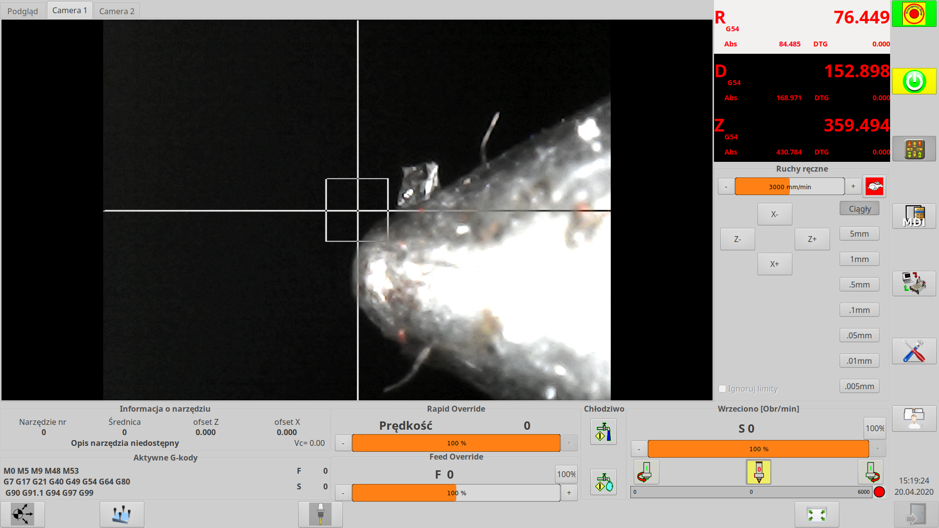

Ponieważ konik jest kopnięty, to czubek kła nie leży na osi Z i kiedy będziemy obracali kamerę, to będzie on sobie wędrował po obrazie.
Załóżmy, że czubek konika widać jak tutaj :

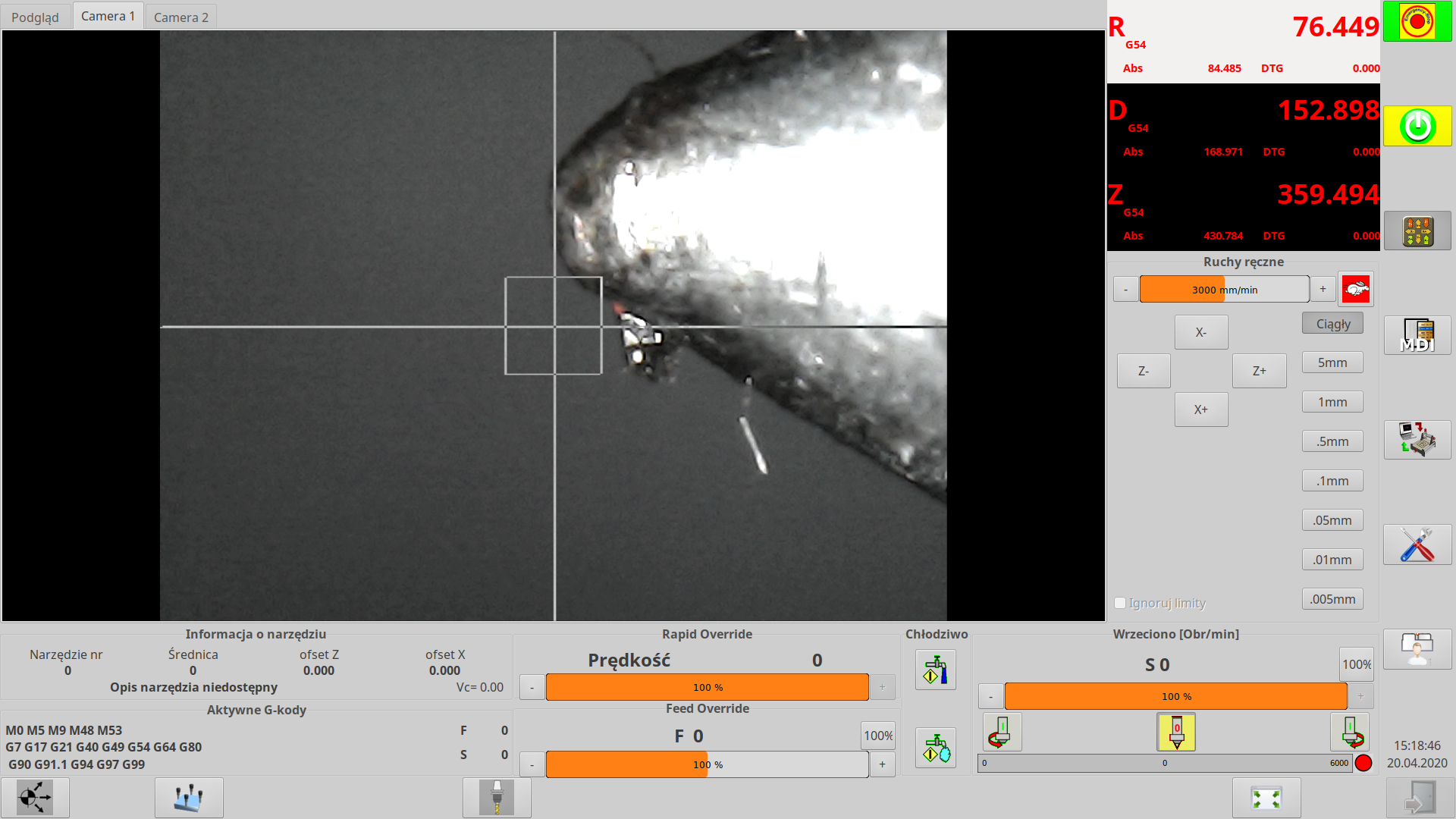

Po obróceniu kamery o DOKŁADNIE 180 stopni kamera będzie patrzyła do góry nogami, ale będzie widziała DOKŁADNIE TEN SAM błąd. Tak jak tutaj, zwróćcie uwagę na paproch :
Zgodnie z prawami geometrii, w obydwóch położeniach oś kła powinna być oddalona o DOKŁADNIE TYLE SAMO od osi obrazu, tylko raz do góry, a raz do dołu.
JEŚLI TE ODLEGŁOŚCI SIĘ RÓŻNIĄ, to znaczy że kamera ma zeza, czyli oś kamery NIE przecina osi wrzeciona.

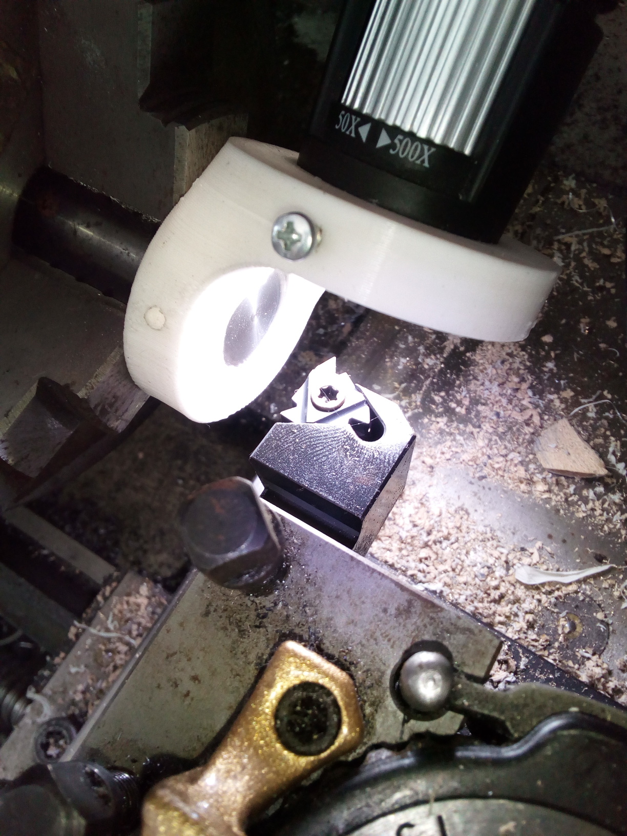

Teraz ustawienie noża, na przykład takiego :
Tutaj już nic nie będę gadał, na pierwszym filmie jest błąd położenia i wysokości, na drugim filmie nóż ustawiony idealnie :
https://youtu.be/a5CGChzosbs
https://youtu.be/bIusjUHXCEM
Jak widać powiększenie jest naprawdę wariackie, a precyzja ustawienia lepsza od dokładności maszyny.
