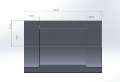

mam do wykonania 100szt. korpusu w stali NC11LV. Wymiary jak na rysunku poglądowym. Otwory fi80 są tolerowane pod łożyska. Teraz pytanie do Was czy mogę wytoczyć ten korpus na gotowo łącznie z otworami tolerowanymi pod łożyska i dać to do hartowania na 62HRC, czy muszę zostawić naddatek na otworach pod łożyska i po hartowaniu dopiero to obrobić na wymiar? Obawiam się o to czy jeżeli wykonam ten detal od razu na gotowo to czy nie pouciekają mi te wymiary po hartowaniu tolerowane pod łożyska bo to tylko -0.03mm, a tolerancja bicia otwór od otworu to 0.05mm

Obróbka na gotowo po hartowaniu mile wskazana.

Oprócz samego materiału (wymiary detali wykonanych z niektórych materiały 'chodzą' po piecu), to dużo zależy od metody hartowania (jedne zostawią nagar, a drugie nie) jak i samego hartownika. Jeden zrobi tak, że po piecu będzie nadal dobrze, a drugi, że sztuka będzie krzywa jak dziób pingwina. Podzwoń po hartowniach, powiedz jaki masz problem i na czym Ci zależy, powinni coś doradzić w kwestii technologii wykonania obróbki cieplnej.

Właśnie trochę już dzwoniłem i tak jak to zwykle bywa ile ludzi tyle opinii. Jednak zazwyczaj pojawiają się takie: "wymiary nie powinny się zmienić, ale gwarancji nie dajemy poza tym materiał drogi nie warto ryzykować".
Jedną partię odebrałem i wygląda na to, że faktycznie wymiary zostały bez zmian i dlatego zastanawiam się czy nie zmienić technologii, bo zaoszczędziło by mi to sporo czasu, a i płytki borazonowe do najtańszych nie należą ;) Boję się jednak, że na kolejnej wymiary mi "popłyną" i sobie narobię tylko kłopotu, a moje oszczędności sprawią, że wydamy dwa razy tyle, żeby wykonać od nowa poprawnie detale..

Jak nie chcesz robić 2 razy to po hartowaniu obrabiaj.
Loteria, nikt gwarancji nie da, a jak nie wyjdzie to Ty masz problem i robisz od nowa.

https://multistal.pl/oferta/stal-narzed ... 1lv-1_2379
,, Opis:
ledeburytyczna, chromowa stal narzędziowa do pracy na zimno ; o bardzo małych odkształceniach przy hartowaniu, ..... "
p.s.
Pogodzisz tolerancje jakie podałeś z tym opisem ?

Też polecam szlifowanie po hartowaniu. Ta akurat stal jest dość stabilna przy obróbce ale kilka setek ucieka.

Szkoda, że nie ma opisanych konkretnie rzędu wielkości tych odkształceń, bo "bardzo małe" to pojęcie względne ;)
Spokojnie osiągam Ra1,6 po badaniu nawet bliżej Ra0.63 tu nie ma żadnego problemu... Szlifowanie generuje dodatkowe koszty a tak jak Wam napisałem wyżej ja te koszty chce ZMNIEJSZYĆ. Zresztą nie zbaczajmy z tematu.

Nikt Ci nie poda nawet w przybliżeniu bo to zależy od wielu, wielu czynników.
Chcesz obtanić, rób próby a nie wymagaj cudów.
