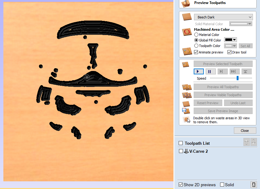

Witam. Mam mały problem z programem , chciałbym ograniczyć liczbę przejazdów przy frezowaniu z cyklu v-crave . Program nie trzyma się jednego głębokiego wybrania tylko przejeżdża po całym detalu i wybiera po trochę tracąc przy tym bardzo dużo czasu jako, ze nie mam mega szybkiego posuwu jest to bardzo uciążliwe.
Czy ktos wie jak sobie z tym poradzić ?
Vertic aspire

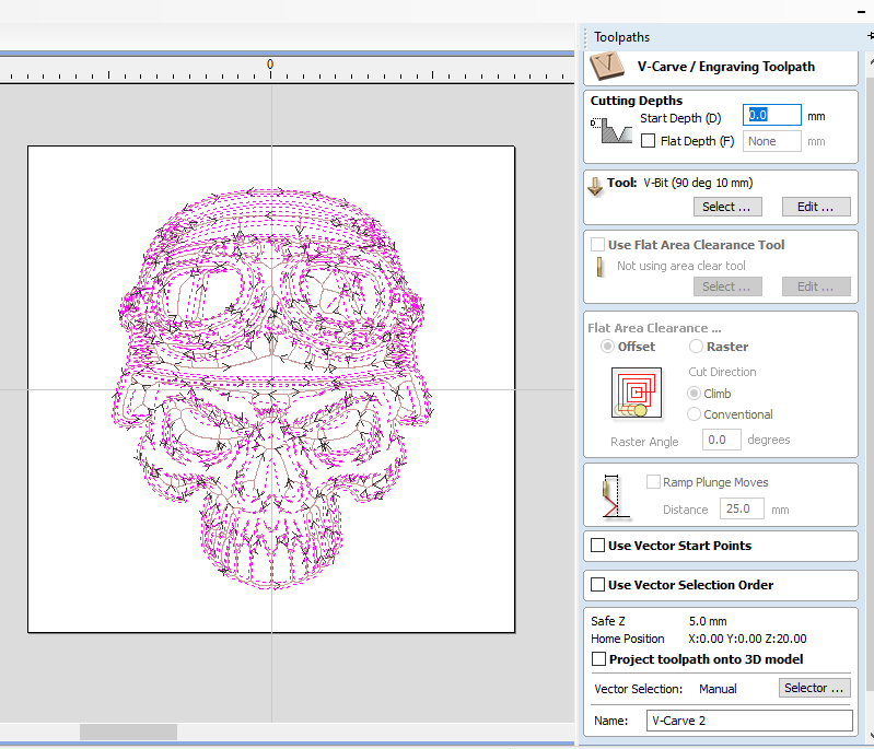

@urbind
Zechcesz wstawić jakiś screen z ustawieniami trajektorii + ustawieniami narzędzi + symulację ?
Jeśli tak, to spróbuje pomóc.
Jeśli nie, to ..... chyba nikt zdecyduje się na zgadywanie co poeta miał na myśli

@urbind
Wypróbuj opcję zaznaczoną na obrazku:
Jeśli to zaznaczysz, to frezowanie będzie się odbywać według kolejności zaznaczania wektorów, czyli trzymając wciśnięty klawisz SHIFT, po kolei zaznaczasz wektory (lub gruby wektorów) w takiej kolejności w jakiej chcesz żeby były frezowane, a następnie generujesz obróbkę.
Niestety, Vectric Aspire to prosty CAM i nie uświadczysz tu jakiejś inteligentnej strategii frezowania.
Po prostu, domyślnie frazuje tak jak według niego będzie najbardziej optymalnie.
Poza tym, jeśli z wektorów wynika, że tu i tam są jakieś małe otworki, to ..... KAŻDY CAM i tak (jeśli są wybrane do obróbki) po prostu je wyfrezuje skacząc od jednego do drugiego ..... też według kolejności jaką uzna za stosowne, no chyba, .... że (jak wspomniałem wyżej) zaprzęgniemy do tego jakiegoś bardzo drogiego CAM-a który ma coś na kształt inteligencji, czyli sam określa, że np. obszary o małej powierzchni i skupione blisko siebie frezuje najpierw (lub później) . .... no ...... ale tak mają tylko niektóre CAM-y i raczej NA PEWNO nie te do frezowania płaskorzeźb.
