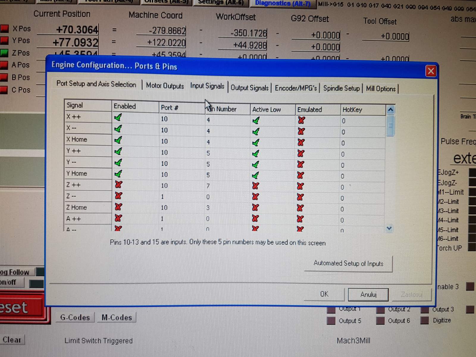

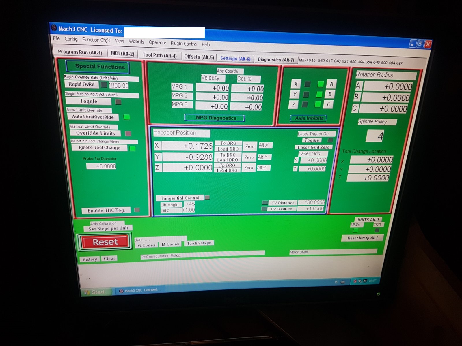

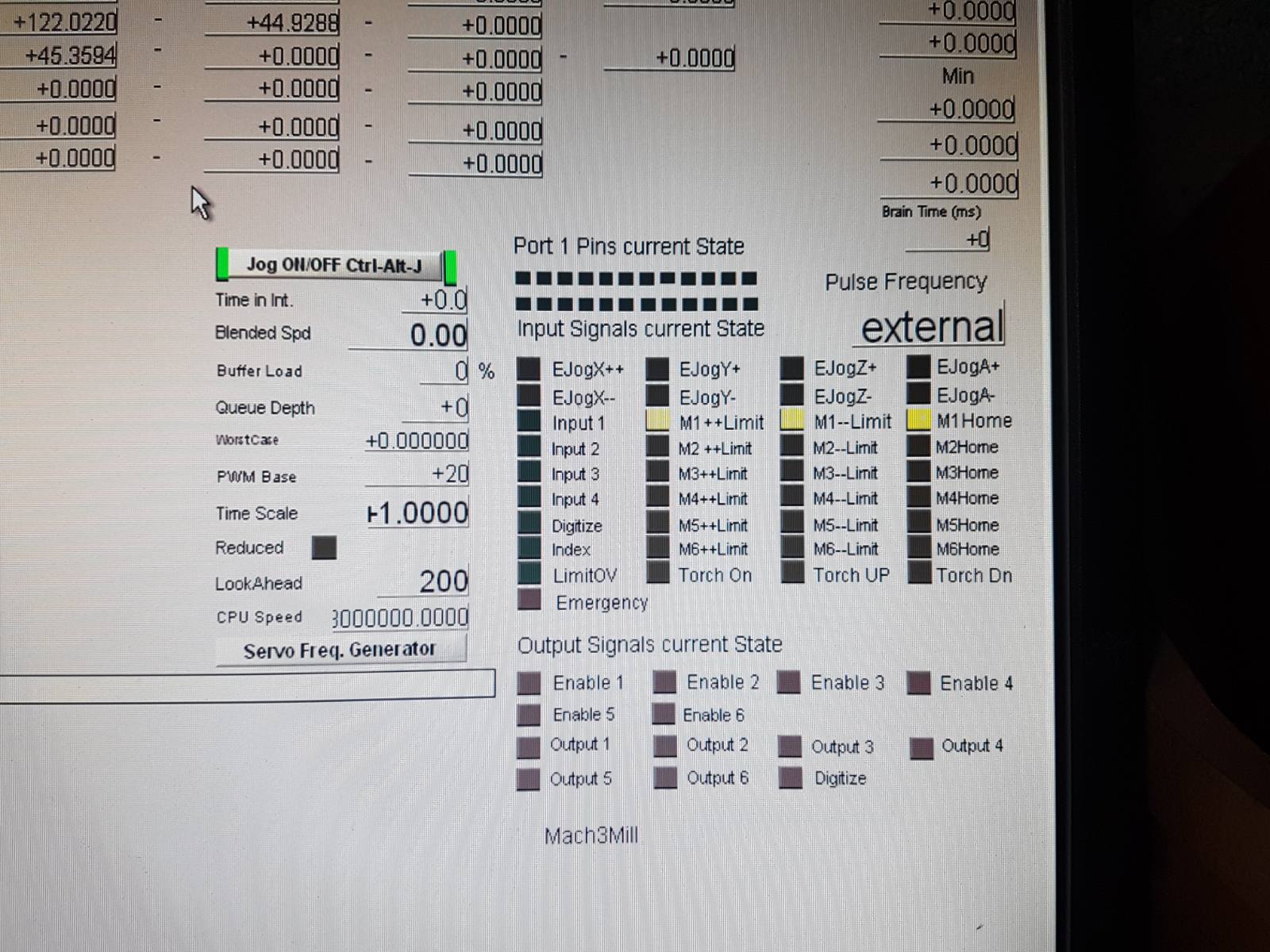

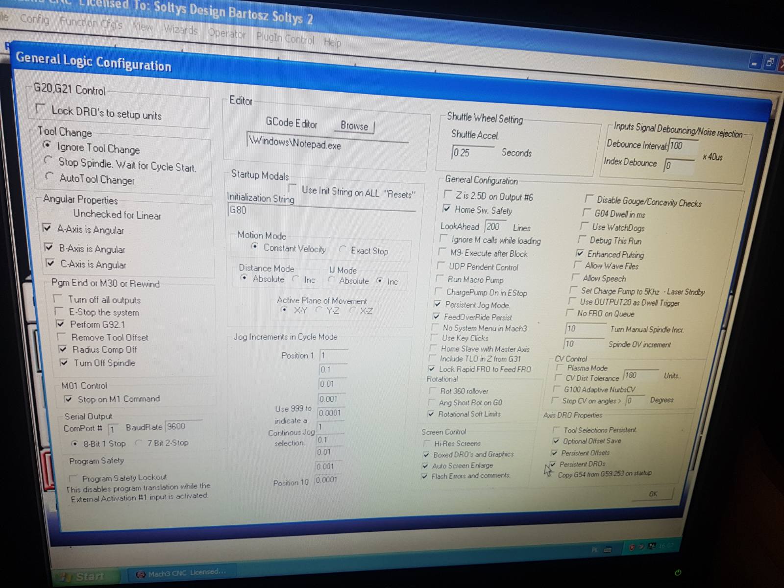

Witam w końcu po kilku latach przez wirusa mam trochę czasu na moją maszyne. A więc mam maszyne która była na lpt(i wszystko działało) ale po przejsciu na Csmio/m-ip nie mogę ustawić jedną krańcówkę jako limit i home jednoczesnie, próbowałem chyba już wszystko i nic nie mogę znaleść żeby działało . Dodaje kilka zdjęc z opcjami jak jest ustawione.Co zrobić jak ustawić bo już nerwicy dostaje.
Dziękuje pozdrawiam

Dokumentacje sterownika to już na pamieć znam, generalnie powinno chodzić a nie chodzi to szukam co może być nie tak w machu. Bo bazowaniu nie cofa mi sie wogole i i limity zalaczaja stopa.

Nie znam Mach3, ale na pierwszym ekranie jest napisane, że można używać tylko pinów 10-13 i 15. A definiujesz 4 i 5. Może to dotyczy tylko LPT, skoro krańcówki jednak działają.
Spróbuj jak radzi ktoś wyżej, wyłączyć krańcówki i zostawić tylko bazowanie. Sprawdź czy wtedy cofa.

Odznacz Home Sw. Safety. Jak znasz na pamięć już instrukcje sterownika to tam jest napisane żeby to odzaczyć jeśli używamy jednej krańcówki do home i limit. Może instrukcja od IP/m jest mniej rozbudowaną ale w IP/s jest wszystko dobrze rozpisane.
Instrukcja IP/s strona 60

Dziękuje za pomoc w końcu się z tym uporałem, z opcją Home Sw. Safety też próbowałem ale nie wyszło okazało się że miałem za duże zakłócenia i po sprawdzeniu wszystkiego zastosowałem optoizolacje wszystkie problemy ustały.
